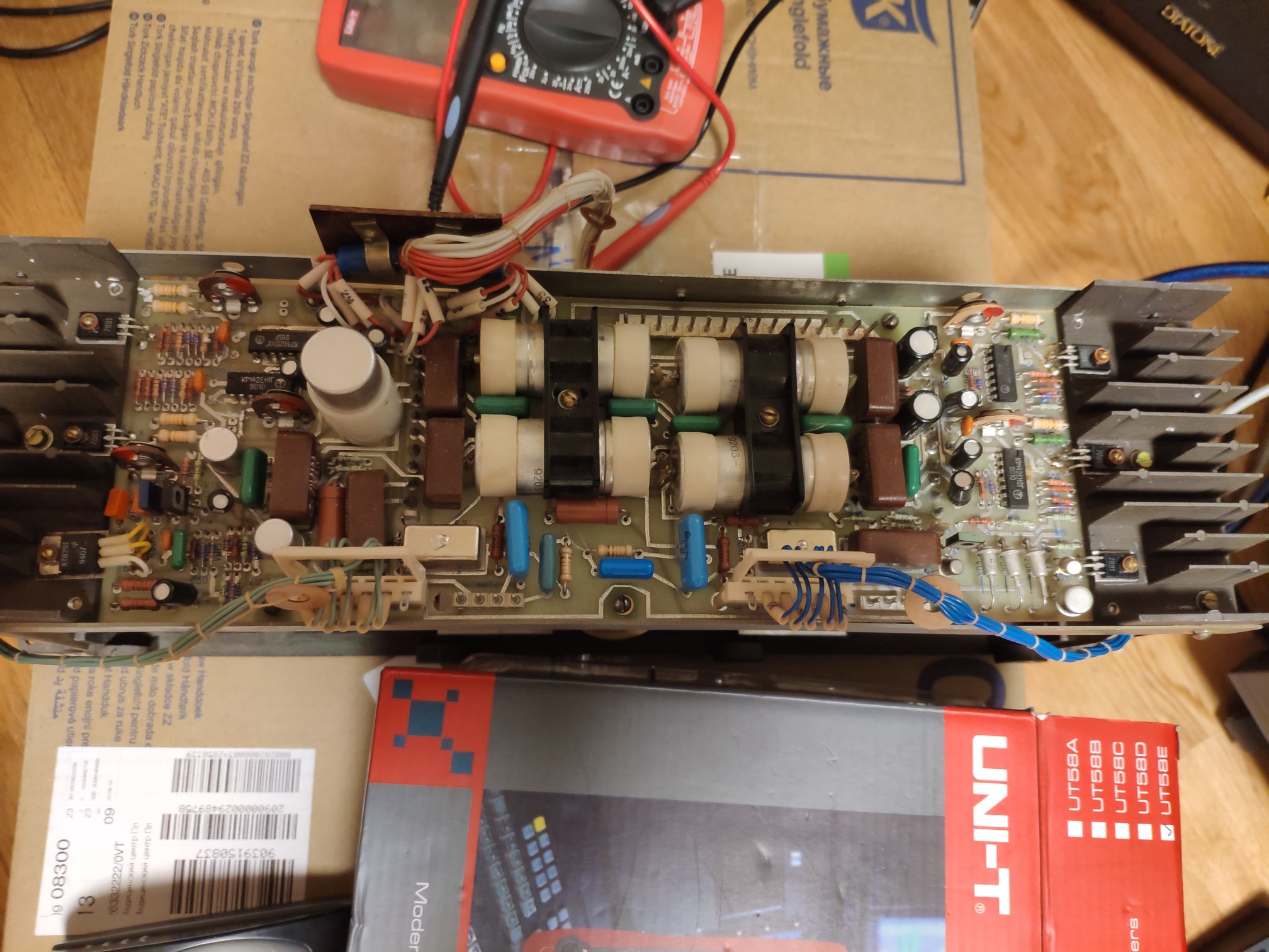

    Коллеги , что за версия БП от э004? Из поздних, на тп190

    Доброго времени суток! Ситуация такая: имеется Олимп 004. До вчерашнего вечера аппарат работал нормально. Вечером включаю кнопкой "сеть", и сразу начинает крутиться левый боковой двигатель. Пленка не заправлена, ведущий вал крутится. Индикатор уровня светится, счетчик тоже. На ручное прокручивание ДДН реагирует(показания счетчика меняются). Питание проверил, все напряжения в пределах нормы: +14.9в, -15.0в, +42.5в, +150в, +5.1в. На всякий случай поменял плату ИСН - поставил от заведомо исправного аппарата, ничего не изменилось. В чем может быть проблема?
