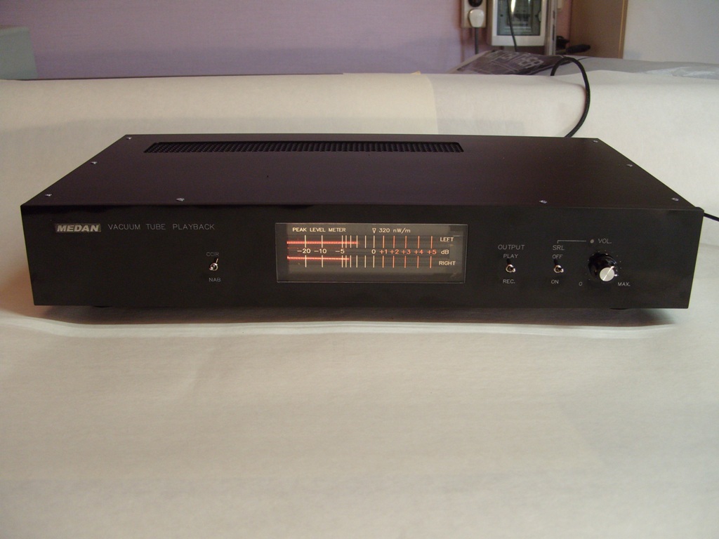

ID:	355881Я вот так оформил индикатор на ИН-13. Мне нравится. Можно регулировать любые постоянные, точности более чем. И очень простая реализация отдельным блоком. Размытость "конца", в работе не раздражает, почти незаметна . Это ламповый УВ на заказ для СТМа
    Индикатор в разрезе: Переднее стекло,шкала с гравировкой и подсветкой в торцы, ИН 13, матовый подшкальник. Можно между стеклом и шкалой нейтральны фильтр поместить. Я применяю плёнку для стёкол машин.
    Очень хорошо! В качестве конструктивного (надеюсь) замечания - было бы лучше, если бы черная окантовка за стеклом появлялась не хаотичными фрагментами, а занимала весь периметр и имела постоянную ширину (слева она почему-то шире, чем справа). Ну и всякие лишние внутренности, что проступают в правом нижнем углу, лучше прикрыть.
    Спасибо Леонид, всё верно. Это бесстыдство я прикрываю нейтральным фильтром, плёнка для авто, между стеклом, и шкалой, тогда все потроха невидно. Тут, конечно, яркость ИН-13 ресурс её определяет.Гарантия 2000 часов.

    Отличное исполнение (как обычно, впрочем)
    Но:
    GRAUND - > GROUND
    (© ДДТ)
  16. #6195
    Завсегдатай Аватар для Leoniv
    20.04.2016
    Minsk
    21
    5,588
    Надпись REC. CONTROL тоже вызывает сомнения. Что имелось в виду? REC. MONITOR? Еще переключатель SRL...

    Но:
    GRAUND - > GROUND
    Да, меня уже потыкали))
    SRL - попросил заказчик. Это плавный регулятор выхода, т.е. громкость., а второе положение -фиксированный выход.Я не знаю где он это увидел, но...))). REC. CONTROL Это контроль сигнала подаваемого на УЗ. и его уровень. Просьба заказчика . Можно и REC. MONITOR.
    ---------- Сообщение добавлено 23:44 ---------- Предыдущее сообщение было 23:40 ----------
    Схема индикатора, от Олимпа с некоторыми дополнениями.
    Время на изделие было очень мало. По сути, это 1,5 месяца работы. Макетнуть, разработать конструкцию, комплектация, железо, изготовить панели, индикатор, граверовку, покраска, монтаж и настройка.. и ...)) Заказчик попросил уложить АЧХ УВ в +/- 1дБ 30Гц-20кГц, по тестовым лентам MRL на ГУ от СТМа. И два стандартта CCIR и NAB. Всё выполнил, как просили.За это время умудрился и ещё один комплект железа изготовить. И всё один, все работы, с начала, да конца. Да и не молодой я уже, восьмой десяток)) Концентрация, внимание не то , что ранее)) Монтаж высоковольтной части навесной, все коммутации,реле, элементы постоянных на печатных платах.
    Скулить надо меньше, а работать. Это я в свой адрес.)) Всем успехов!

    Цитата Сообщение от pencak Посмотреть сообщение
    Из показанного надо позаимствовать то, что нравится
    Т.е. Вы против конструктивной критики?
    Любопытно - от каких слов это сокращение?
    Control - это не контроль в смысле "проверка", а в смысле "управление". Например, ALC - Automatic Level Control, автоматическая регулировка усиления.
