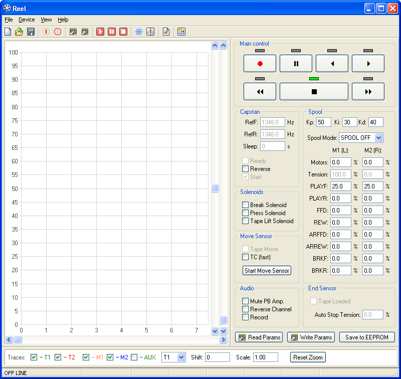

    Уникальная, точных аналогов нет. Есть что-то похожее среди древних микросхем, как названная тут BA6138. Из новых - разве что RMS-преобразователи, такие как AD736, AD637 и т.д. (чисто аналоговые), или LTC1966, LTC1967, LTC1968 (на основе дельта-сигма). Есть высокочастотные логарифмические, которые можно использовать и на НЧ (например, AD8307). Сейчас детекторы чаще всего делают на ОУ. Получается, конечно, более громоздко, чем на ДА1, но учитывая миниатюрность новых компонентов, в итоге может получиться даже меньше.
    А вместо ИН13 не лучше? Хотя некий шарм в них есть.
    Шарм весьма относительный. Тусклые они, да и всё портит размытый кончик столбика. На светодиодах (при достаточно большом их количестве) будет лучше. Такой индикатор я начал делать, но не успеваю ничего. Тут еще и безденежье вечное, как-то совесть мучает заниматься бесплатной работой.

    Аккуратная, архивная перемотка нужна и... всё.
    Уже делаю. Даже на штатном БП Э-004 будет работать, 60 В достаточно. На скриншоте это ARFFD и ARREW:
