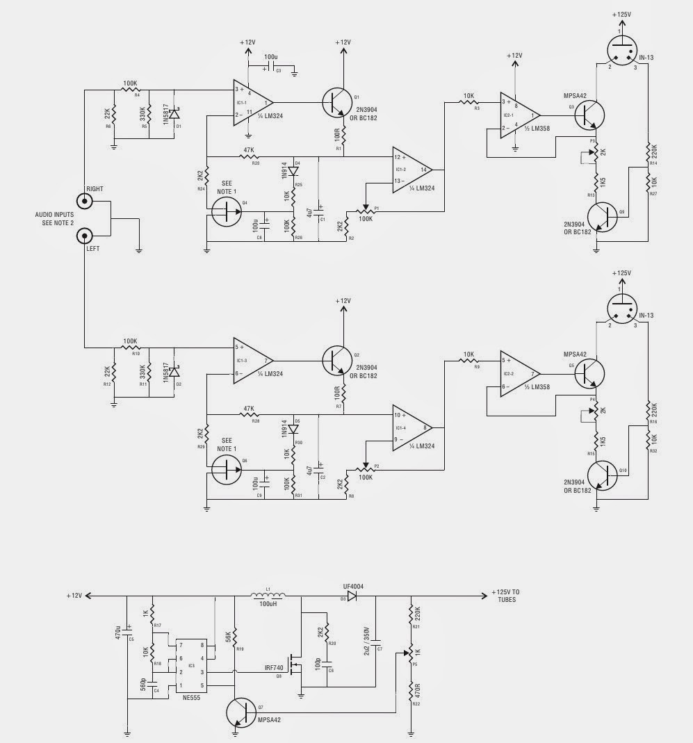

    Выбираем схему индикатора на ИН-13 для разводки.

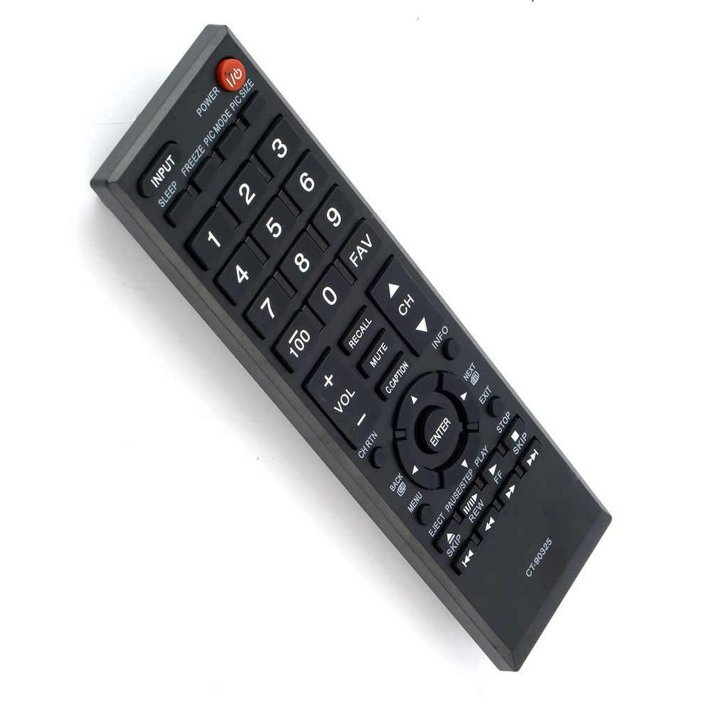

    Да, и что делать с пультом? Хотелось бы его стандартизировать, взять что-то распространенное, сделать наклейку. Есть новые пульты с хорошим коэффициентом прямоугольности корпуса, нормально подходят по дизайну. Не то что дутые из 90-х. Но беда в том, что все новые пульты без наклеек, надписи прямо на кнопках. Что делать?
    Экстремальный вариант - использовать смартфон с ИК-портом и приложением-пультом. У меня был самсунг такой, с год назад ещё, по универсальности и настраиваемости оказался отличной штукой. Уверен, есть и другие подобные, думаю, и не слишком дорогие.

    Применить модуль bluetooth с профилем SPP даже проще, чем написать декодер для ИК ДУ. Но у меня нет смартфона и покупать его ради магнитофона я не собираюсь. Поэтому здесь будет обычный ИК-пульт. Себе я уже нашел подходящий на барахолке. Но тем, кто захочет повторить БУ, было бы удобней, если бы использовался доступный в продаже пульт. Сегодня таких пультов множество, продаются в каждом киоске, задача лишь выбрать наиболее подходящий для переделки.

    Не, цифровая клавиатура нужна для набора времени поиска. Плюс основные кнопки. Идеально подходит пульт от видика.

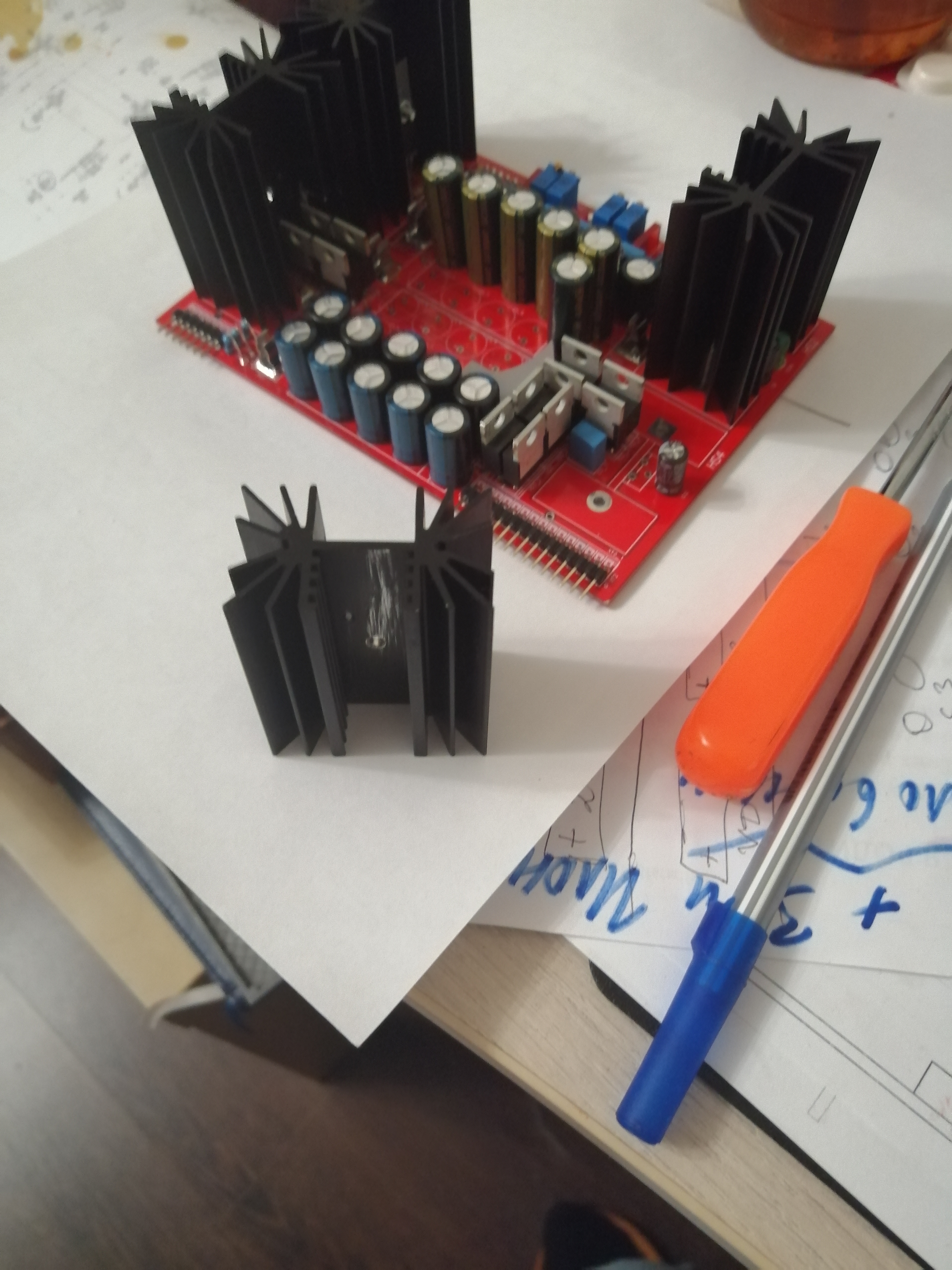

    На плату бп Олимп 005 предусматривались такие радиаторы? Нажмите на изображение для увеличения.

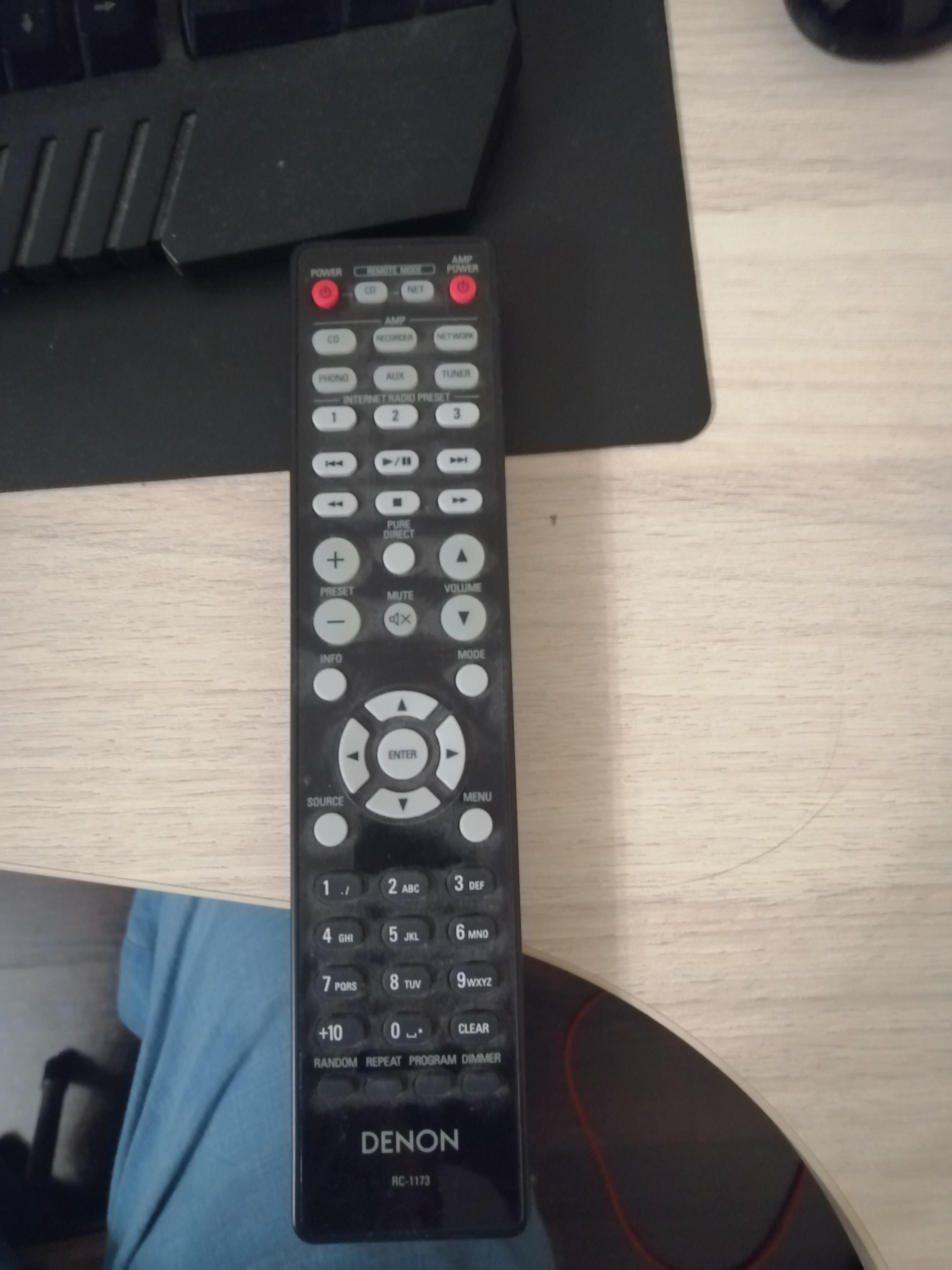

ID:	355791 современный пульт от сд денон.
    Да такие.
    Но один радиатор ниже по высоте.
    Там конденсатор для двигателя на ЛПМ мешает.

    Вроде отверстия на плате не совпадают с радиаторными на 0.5

    Предлагаю вот такую схему индикатора на ИН-13 .
