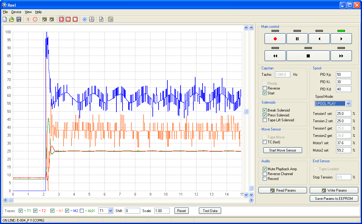

    Закинул все управление и датчики в компьютер, теперь с компьютера можно в полном объеме управлять магнитофоном. Можно баловаться с написанием различных алгоритмов управления. На компе экспериментировать все же удобней, чем на микроконтроллере.

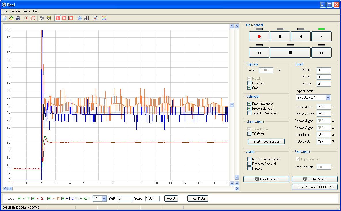

    Не нравятся мне двигатели. Тот, который больше гудит, имеет дикую оборотную модуляцию момента, которая сильнее заметна при большом диаметре рулона.

    Попробуйте уменьшить время регулирования. 1-2 мс.
    При уменьшении периода дискретизации для получения прежней переходной характеристики приходится увеличивать D-коэффициент регулятора. При этом ступеньки АЦП начинают лезть со страшной силой, вплоть до ограничения. Тут какая-то хитрость нужна, "в лоб" не получается.
