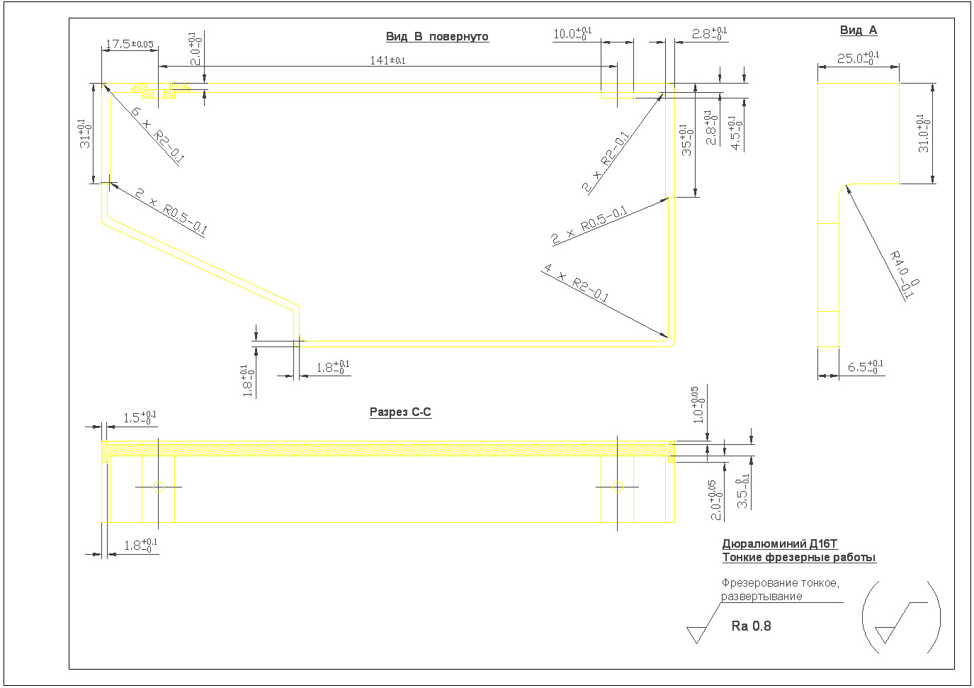

    Чертежи крышки блока головок магнитофонов Олимп 003, Электроника 003, Электроника 004 .
    Всего 6-ть видов крышки на чертежах (2-а листа по 3-и вида на каждом листе).
    Чертежи есть в Autocad 2007 .

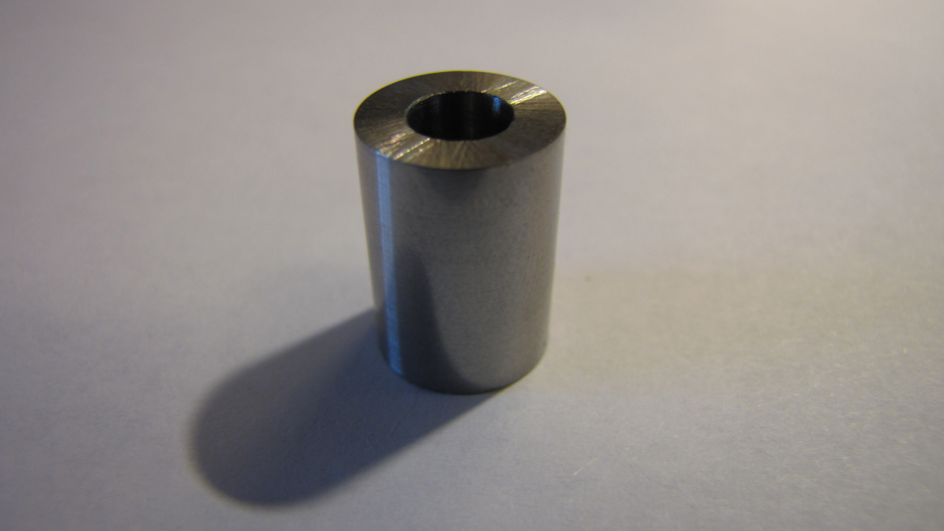

  18. #57
    Аватар для Jenyok
    05.11.2007
    Moscow
    2,589
Название:	IMG_ 001 copy.jpg

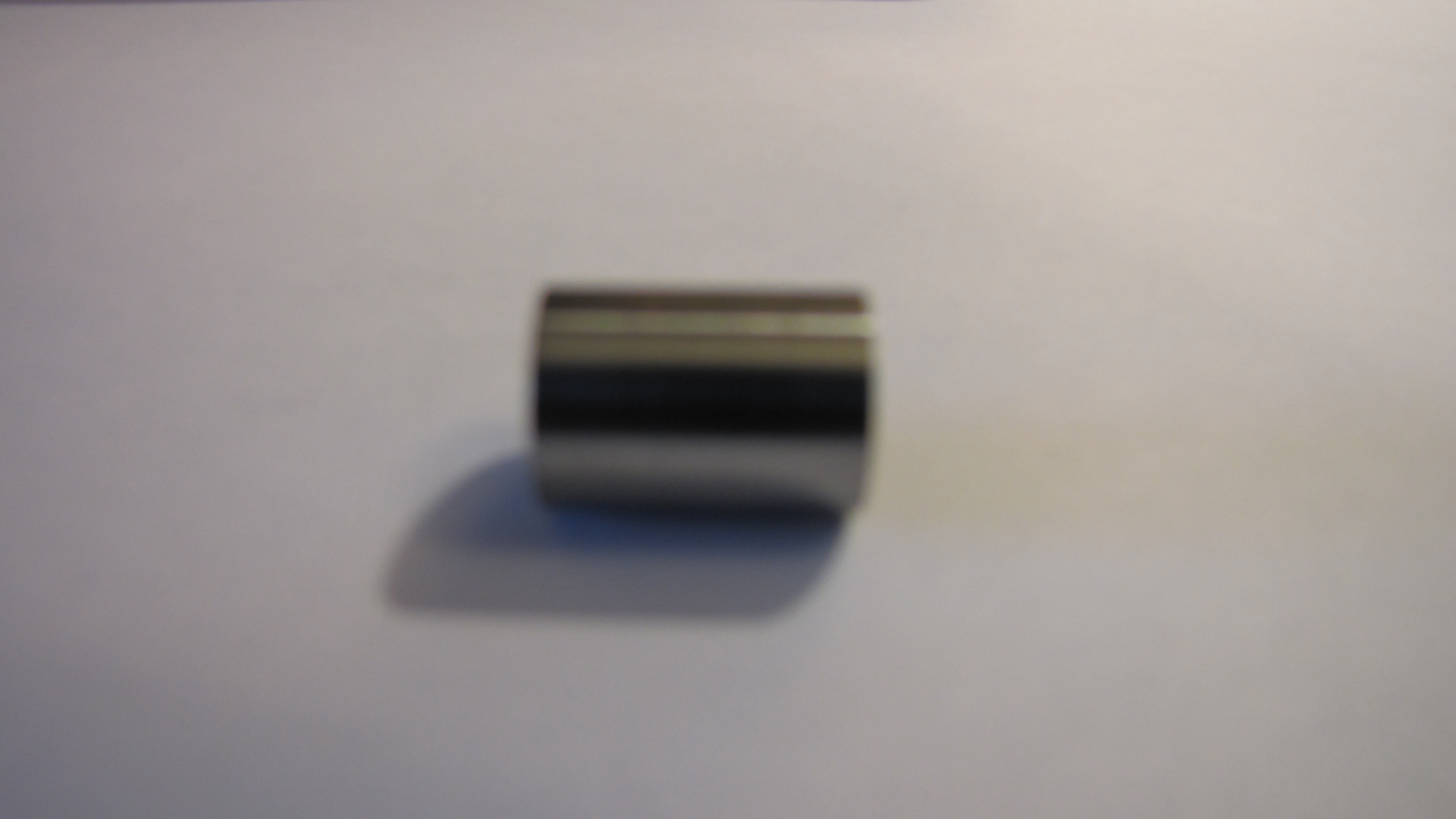

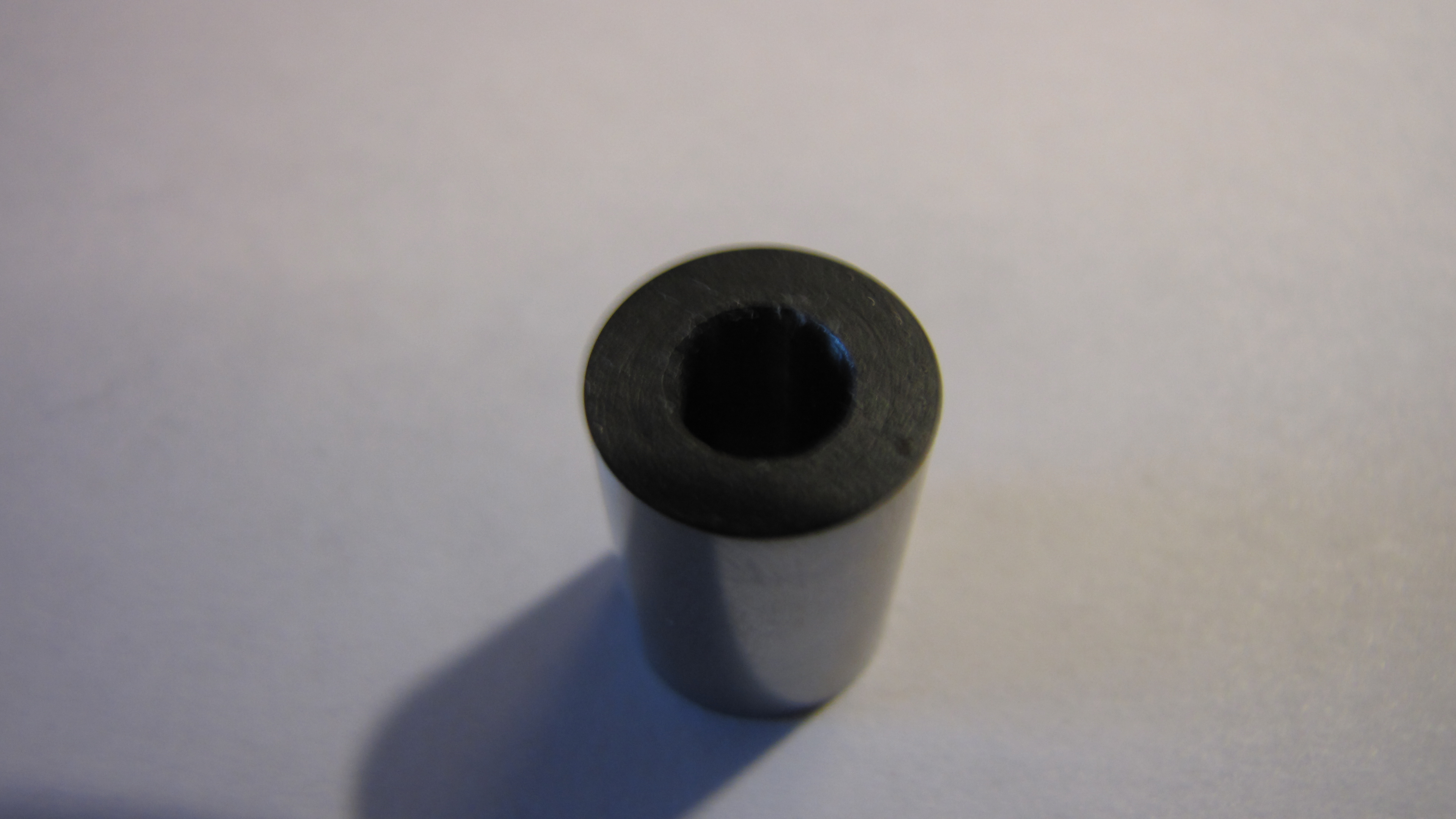

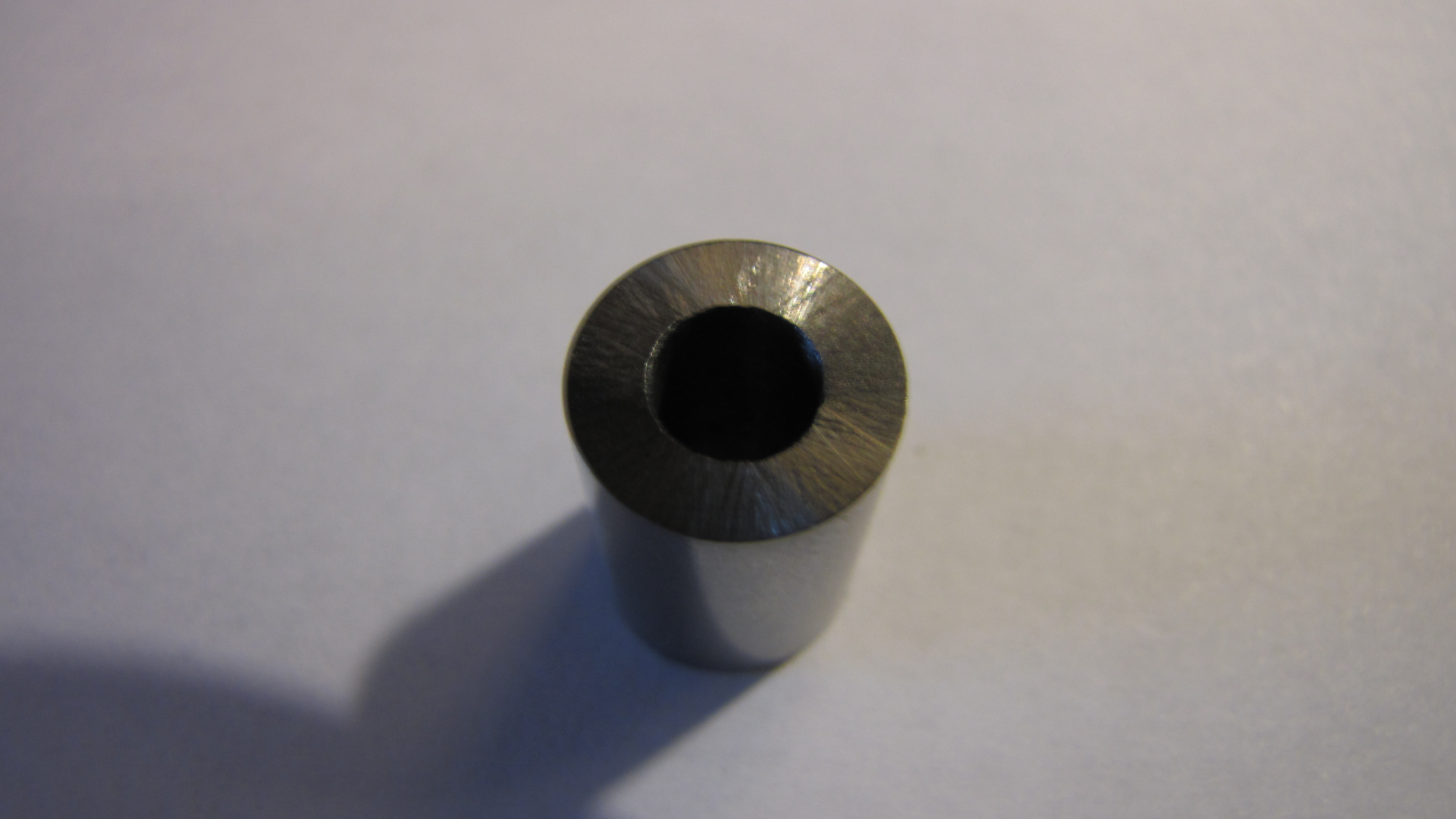

    Втулка насадка на вал ведущего двигателя ДМ-5 (ДМ-1), купленная в ТТЦ Шанс, г. Киров.
    Размеры втулки.
    Длина = 16,8 - 0,01 мм
    Внешний диаметр = 12 -0,01 мм
    Внутренний диаметр = 5,95 + 0,03 мм
    Несоосность внешнего и внутреннего диаметра = 0,005 мм
    Внешний, внутренний диаметры, одна торцевая часть отшлифованы, см. фото.
    Марку стали, твердость, шероховатость пока установить не удалось.
    Втулка явно закалённая.
    Предполагаемая сталь марки 40x, 20XH3A, 30ХГСА .
    Закалена до HRC = 56 ... 65 .
    Предполагаемая шероховатость Ra = 0.32 ... 0.16 мкм (0.20 мкм).

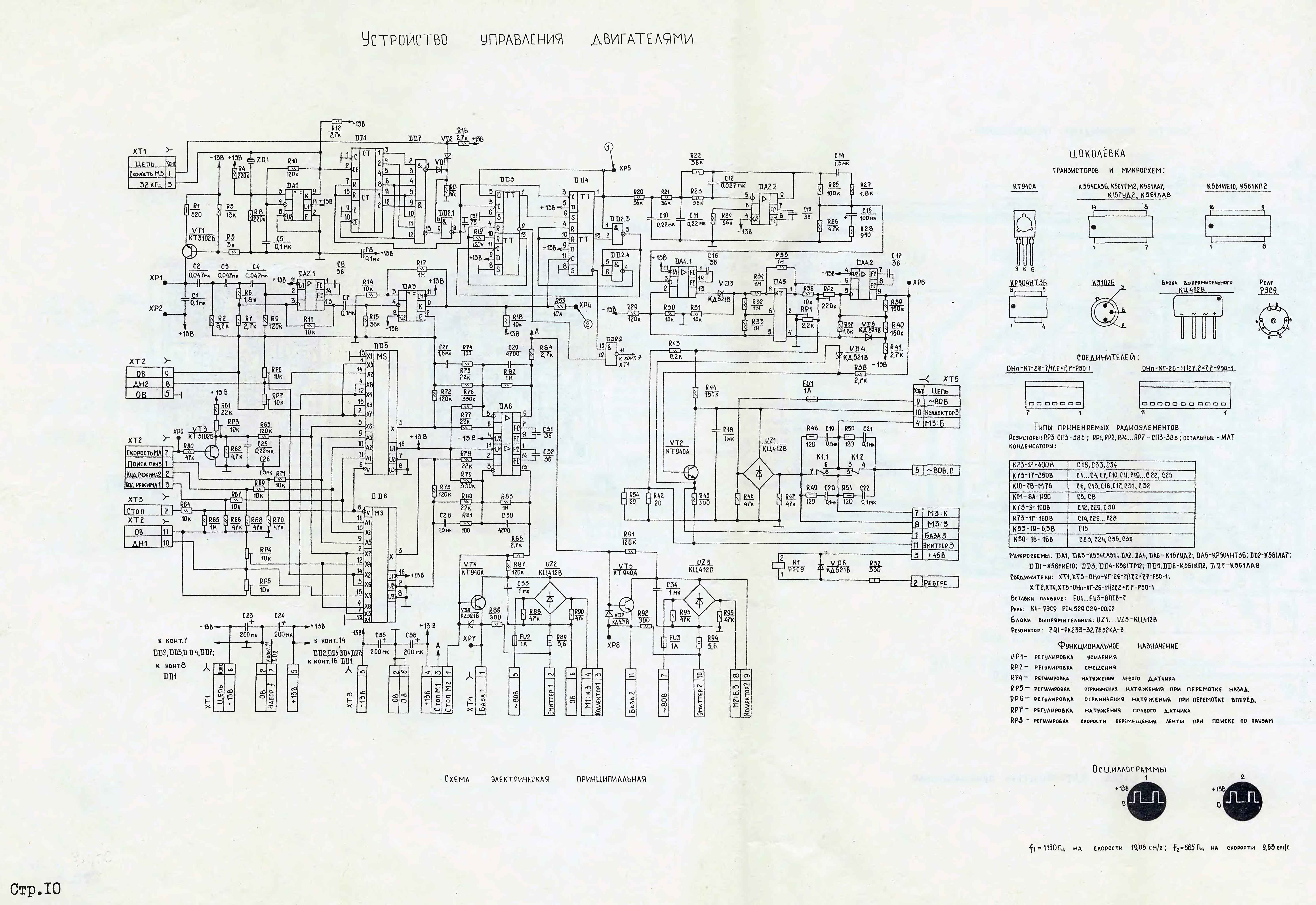

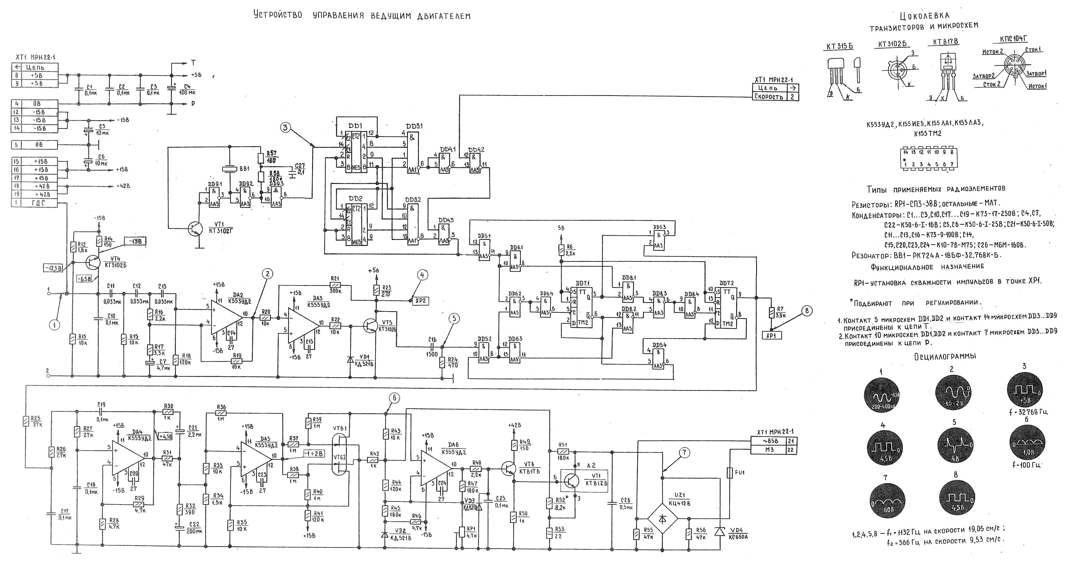

    Схемы стабилизатора скоростей Олимп-004 и Олимп-005С .
