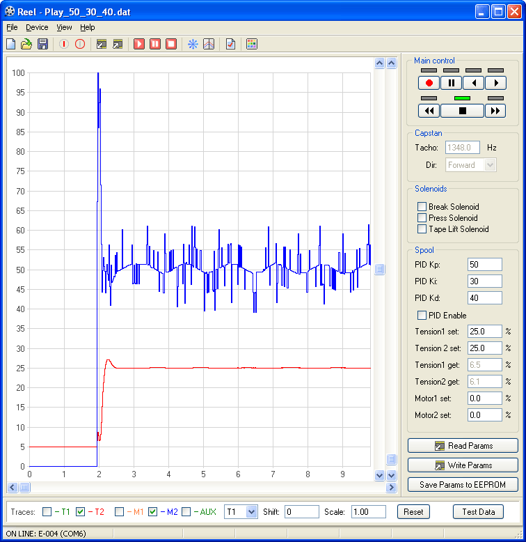

    Все никак не закончу с PID-регулятором. В принципе, все работает, в отличие от аналогового регулятора, поддерживает натяжение очень точно при любом диаметре рулона. Переходной процесс при включении и выключении тоже очень маленький, не хуже, чем у аналогового регулятора с демпфирующей цепочкой.
    На графиках - сигналы датчиков натяжения. Номинальное натяжение - это 25% шкалы. Видно, как оно устанавливается после нажатия кнопки "PLAY".
    Теперь о том, что смущает. Поигрался с периодом дискретизации PID-регулятора. Казалось, что система медленная, можно работать с большим периодом. Планировал первоначально 10 мс. Но что-то не понравилась работа, переходные процессы не очень хорошие. Уменьшил период до 4 мс, стало лучше. Но вместе с этим вылезла нехорошая вещь - на управляющем воздействии двигателей вижу выбросы:
    Они, конечно, фильтруются фильтром ШИМ и в реальности до двигателя не доходят, но было непонятно, откуда они берутся. Думал, где-то есть переполнение в расчетах. Устал искать. Оказалось, дело в другом. Для получения устойчивости и красивой переходной характеристики требуется большой коэффициент передачи D-канала. С повышением частоты дискретизации усиление в D-канале должно быть еще больше, в итоге получается, что в D-канале вижу отклик на переключение "ступенек" АЦП. Он же всего 10-разрядный, а поддержание натяжения идет лишь в небольшой части шкалы, вот и вылезла дискретность. Наверное, ничего особо плохого в этом нет, ведь в результате все работает. Осталось протестировать устойчивость на всех возможных диаметрах катушек.
    Что еще - видно, что моторы кривые. Они не только гудят, но и момент у них имеет значительную модуляцию за оборот. Регулятор пытается это все убрать, в результате напряжение питания двигателя периодически колеблется в такт с вращением. Периодическая огибающая синего графика это как раз и показывает.
    Забейте, просто не хватает разрядности АЦП, НО здесь оно и не требуется.
    Да, здесь особо и не требуется. Разве что для красоты. А так эти "иголки", которые идут вверх и вниз, интегрируются фильтром, получается некое подобие дельта-сигма ЦАП.
