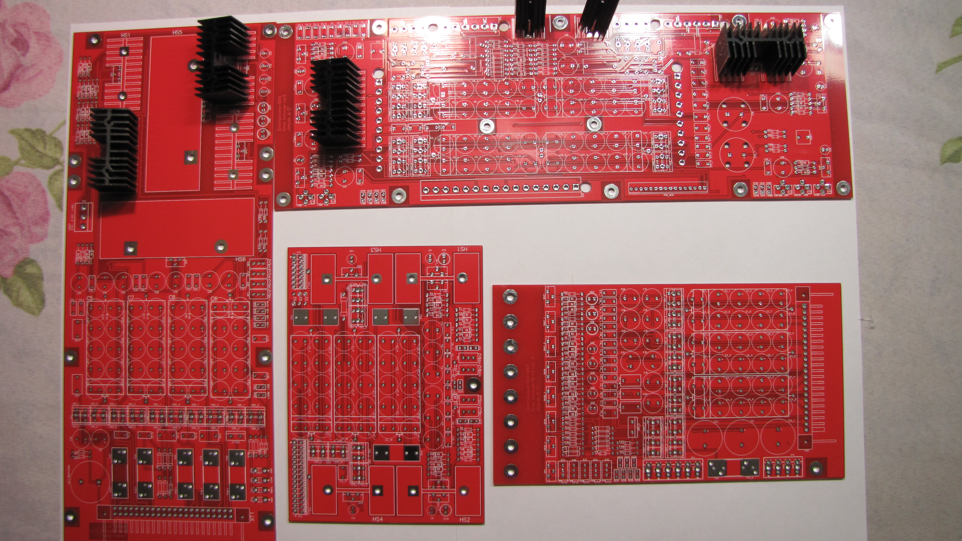

    Вот фото плат блоков питания.

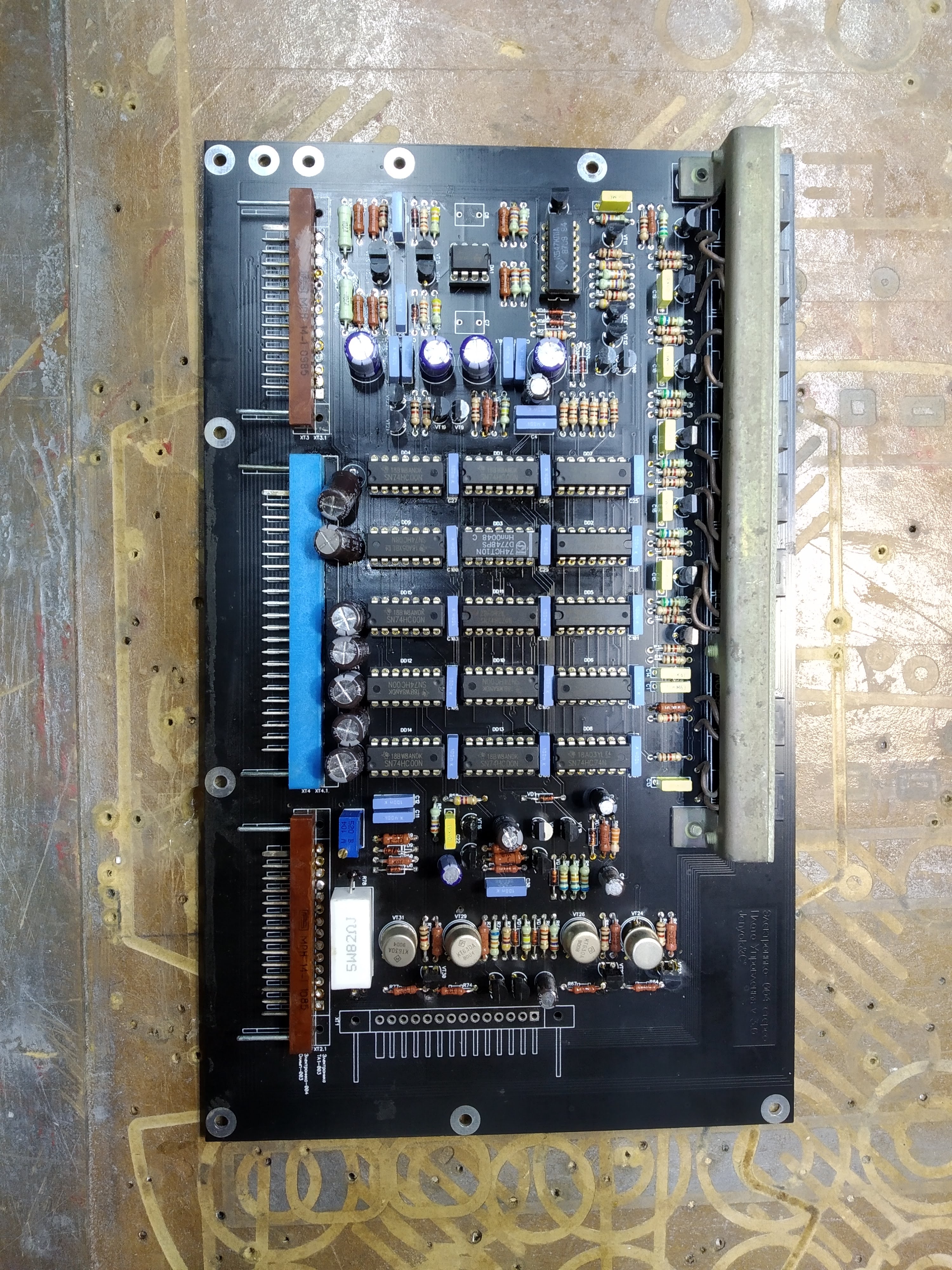

    Платой доволен ver2, перемотки переворачиваются плавно , без рывков . Пауза тоже работает , но с соплей на 1-2 ногах дд8.
    Спаял плату ver3, прижимной держит только при нажатой плэй , ведущий мотор меняет направление , перемотки не запускаются , только намеки , еле вертит , почти что нет.Но если играться пинцетом на дд10 крутят хорошо в обоих направлениях , отвод тоже срабатывает. Пауза также работает , но с соплей у дд8. Сначала разьемы были впаяны для ТА1 , потом перепаял для э004 , проверить на другом аппарате , мало-ли , та-же картина. Вроде своих косяков не нашел , но в каждом режиме что то не так , кроме отката и записи , запись пока не проверял.
    а не пробовали сделать по родной схеме паузу - т.е. 6 ножку Д8 отсоединить от 12 и 8?
    отсоединил 6 ногу у дд8, не помогло , так-же

    Цитата Сообщение от betelgeize Посмотреть сообщение
    Спаял плату ver3
    Д1 попробуйте 155 или 555 серию...
    Если не поможет, проверять по схеме, где в плате нет контакта/ов...или его много
    попробовал , не помогло.
    саму печатку проверить ?
    да, потому как схемы отличаются только количеством разъемов...может как тут на форуме писАл Sergei_Small, что у него небыло металлизации, прозвоните тэстером и осциллом бы пройтись, что там происходит...

    БУ версия 3 уже работает, обе платы v2 и v3 звонятся одинаково тестером , причина была опять в моем косяке , вместо r54-270к был впаян 270.Режимы работают также как у v2, пауза только с перемычкой . В третей версии пауза срабатывает сразу , но сброс только после какой-то череды нажатий на нее . Видать не большое отличие есть , но не думаю что причина в печатке .
