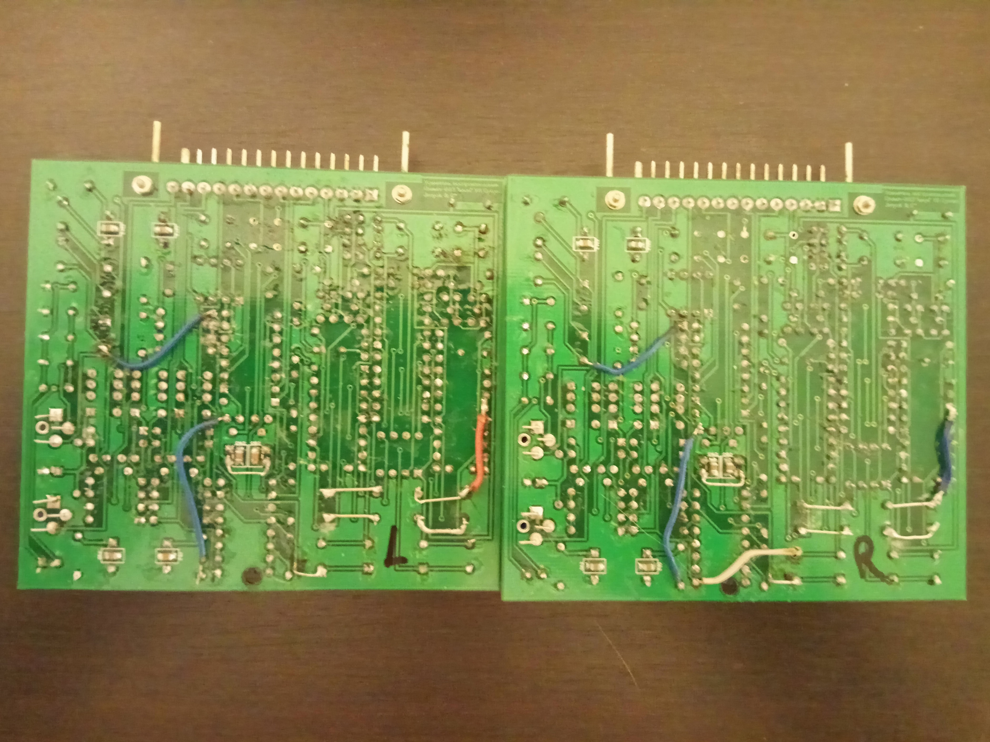

    Цитата Сообщение от Sergey_Small Посмотреть сообщение
    Только правый канал и только реверс.
    похоже, что не работает ООС в этом канале. Проверьте цепи коррекции на обрыв резисторов и работу реле коррекции.
    Это так на обеих платах?
  3. #5782
    Старый знакомый Аватар для Sergey_Small
    03.03.2011
    654
    Нет, только на одной - и только реверс. На этой же плате прямое воспроизведение работает нормально... Переставлял все что можно и куда только можно, именно эта плата и именно только реверс.
    Да, точно так и произошло. Два разрыва цепи в ООС. Это все из-за отсутствия металлизации между слоями на плате. Жалко все платы в навесных проводах. Нашел разрывы запоял, все пошло нормально. Даже звук понравился. Но как посмотрю на "сопли"... Если будет настроение закажу новые платы с нормальной металлизацией и переберу. Все будет зависеть от запуска УВП Агеева. Как пойдет... Спасибо за советы...

    Sergey_Small, а можете послать в личку фотки этих плат, чтобы видно в каких местах перемычки, перепроверю у себя...
  5. #5784
    03.03.2011
    654
Название:	Перемычки Сухов_1.jpg
ID:	353932 Вот так с перемычками, работает вроде нормальнно...
  6. #5785
    Завсегдатай Аватар для pencak
    12.07.2018
    1,011
    Sergey_Small, прошелся с тестером по своим еще не паянным платам - у меня все хорошо...странно

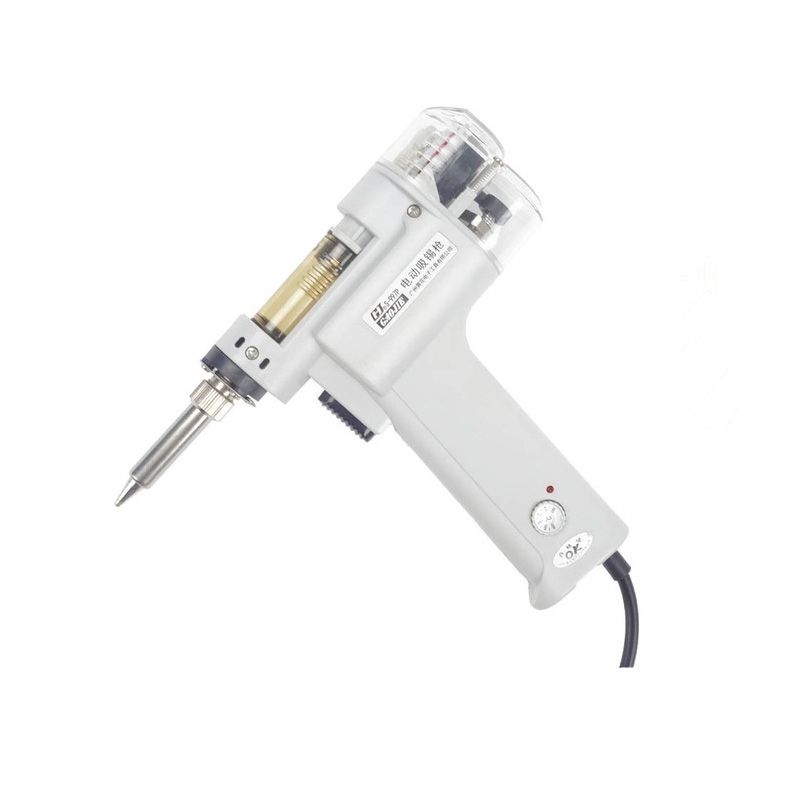

    Подскажите, кто как менял электролиты в этих аппаратах? Столкнулся с тем, что печать двусторонняя и пока выпаиваешь кондер, до одного слоя тепло еще не дошло, а второй слой уже начинает отрываться от этого чёртового советского гетинакса. Вроде и руки не кривые, с детства паяльник держу, но без слёз на результат моей замены смотреть невозможно. Мошт, есть хитрости какие?
    Хитрость проста, выкусываешь старый электролит, оставляя ножки повыше и затем каждую ножку аккуратно и быстро греешь со стороны пайки и вытягиваешь со стороны детали. Микросхемы так же, выкусываешь и выпаеваешь по одному выводу.
    Спасибо. С микросхемами понятно, их по-другому и не демонтируешь, а электролиты, пока ногу вытягиваешь, отверстие оловом зарастает. Начинаешь олово убирать - отваливается дорожка которую греешь. Вопщем - геморрой. Наерна, нада выкусывать кондеры повыше, прям под самый корпус и на его старые ноги припаивать новый. Попробую так.
    Боюсь теперь, с такой печатью, микрухи менять на NE5532 Страшно вапще всё раскурочить
    Можно и по-другому - купить "пистолет" типа вот такого:
    Правда, дорогой, зараза, но я на похожий разорился и не пожалел - очень ускоряет и облегчает демонтаж и прочистку отверстий. Собственно, после него детальки (и микросхемы в том числе), как правило, сами вываливаются из платы, если ножки не загнуты были. Зело полезная вещь для аккуратного выпаивания. Замену микросхем в счётчике своего О-004 я выполнял с его помощью. И при распайке плат-"доноров" - незаменимая вещь!
    А без него - канитель с обычным "пружинным" оловоотсосом да канифольной оплёткой.
    Как он по-научному называется? На Алиэкспрессе такие есть?
    Называется desoldering gun. На али и брал, только сейчас уже не найду, у кого.
