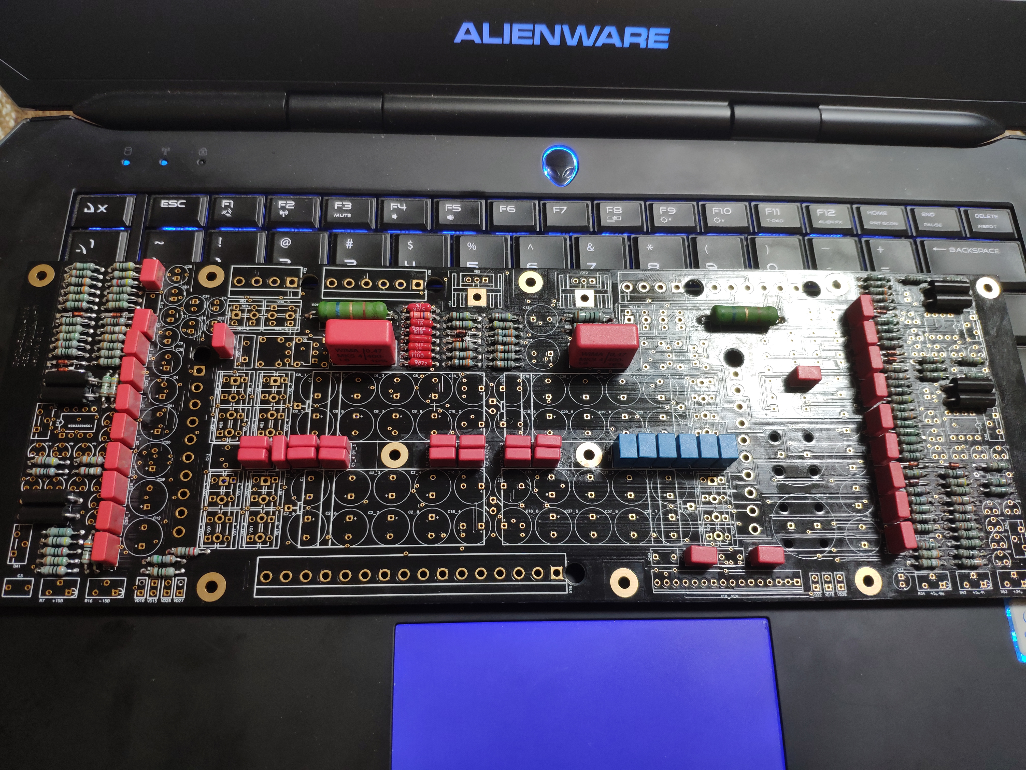

  21. #5600
    Частый гость Аватар для AcidFX
    18.05.2011
    МО, Электросталь
    113
    Радуемся жизни.
    Евгений, подскажите пожалуйста по сборке платы (БП el004_BlockPitaniya_NEW3_2_HI-FIиз шапки).
    Как я понимаю там разведено под разные варианты сборки, а именно:
    1. 4 больших аксиальных конденсатора , либо много мелких
    2. Диодные мосты RS405 либо сборка на выпрямителях HFA04TB60 (кстати что лучше в данном случае, меньше греться будет и надежнее?)
    3. Вот тут не совсем понял - реле TTI-TRS-2CM либо оптопара MOC3062???
    У меня процесс постепенно движется, нужно доукомплектовать
