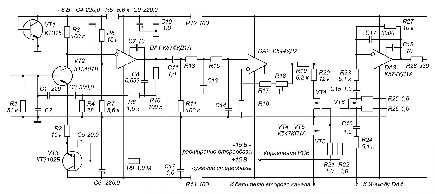

    13,159
    Оригинальная схема от Sagittarius.
    Вложение 338785
    Загнал схему усилителя воспроизведения УВ от уважаемого Sagittarius в симулятор.
    На входе УВ 50 микроСек, 3180 микроСек, модель головки воспроизведения, 0.5 миллиВольт, в УВ также 50 микроСек, 3180 микроСек.
    Вот что получилось по постоянному и переменному току и АЧХ..
    Это фактически УВ Сухова, только с некоторыми изменениями. Если эти изменения выбросить, с АЧХ все станет нормально. А так транзистор VT3 образует еще одну петлю обратной связи, которая искажает АЧХ на НЧ.
    САГГИ не очень понимал, что делает....
    Атака клонов
    Лучше такой склонировать:
    Вложение 339676
    или
    или
    https://a.radikal.ru/a37/1904/2a/e882bb317698.jpg
    Первые две ссылки на схемы я здесь уже выкладывал готовые платы с гербер файлами.
    Проблема схемы от Sagittarius была решена изменением номиналов элементов, по крайней мере, в симуляторе все было хорошо. Спасибо за подсказку Leoniv.
    Последняя картинка хороша, но 2SK68A Вы днем с огнем НЕ найдете не подделку, только на EBay за НЕ разумные деньги + бешенная пересылка...

  12. #4171
    13,159
    а зачем их искать?
    Всяких полевиков навалом, не обязательно сборки.
