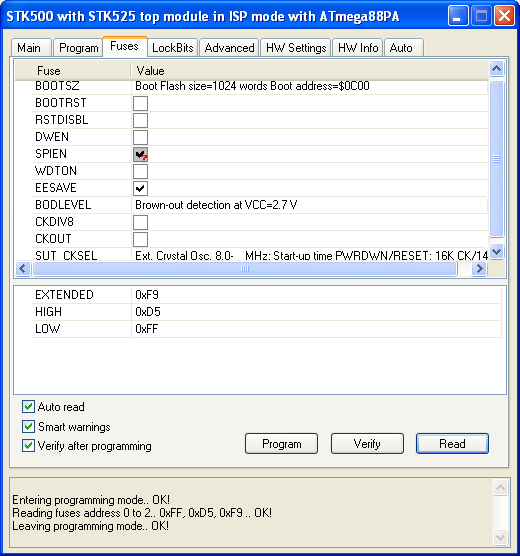

    На всякий случай выложу картинку, как должны выглядеть фузы в AVR Studio. Если используется программатор, совместимый с STK-500, то прошивка выполняется с помощью файла Prog.bat (выложен вместе с Counter.hex). При этом будут автоматически записаны и фузы, и сама прошивка. Если использовать другой программатор, фузы придется выставить вручную.

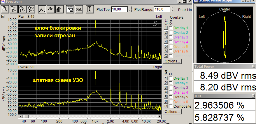

    В магнитофоне Олимп-004 интересен четырехполюсник Усилителя Записи Оконечного УЗО.
    А именно, C15, R15, VD1, VD2 который, как утверждается, частично убирает нелинейность головки записи ГЗ в широком диапазоне частот.
    Если будет время сниму в картинках, как оно работает, не знаю как получится на хороших лентах, при разработке предполагалось компенсировать меньше 0.5% (в 0дБ и на 1кГц 0.25-0.4% примерно), но в серии пошли хреновые ГЗ, настройщики просекли "возможность" хоть как то настраивать - зарабатывать, и довели идею до маразма ((((

    Попробовал сделать замеры с диодами в УЗО О004, но ГЗ ТИКовская в них не нуждается, современные ленты то же, попробовал на 3719 (с ней 3% THD получается чуть выше +4дБ) и вот что получилось в правом канале
Название:	комп пр 1к47.png
ID:	341458в Шмелеве было бы виднее..
Название:	гарм +10 -5.png
ID:	341465а так было
    видим, что сильно выросли верхние гармоники, общий THD меняется в пределах 0.2 - 0.8% и резко падает около +4 +5дБ, но это при резисторе 1к47, вообще так делать нельзя - просто для наглядности увеличил номинал т.к. уменьшение на 0.3% незаметно на таком графике )) и ленту компенсировать не желательно т.к. попадают разные, кривизна петли гистерезиса то же немного плавает (когда пробовал вывести искажения ГЗ на минимум, то использовал мост КД906, чтоб получить две диодные цепочки и у каждой свой последовательный резистор - получалось скомпенсировать значительно точнее, но настройка полный п-ц!!! вот и обошлись упрощенкой)), а основной косяк этого метода влияние температуры - неустранимый...
