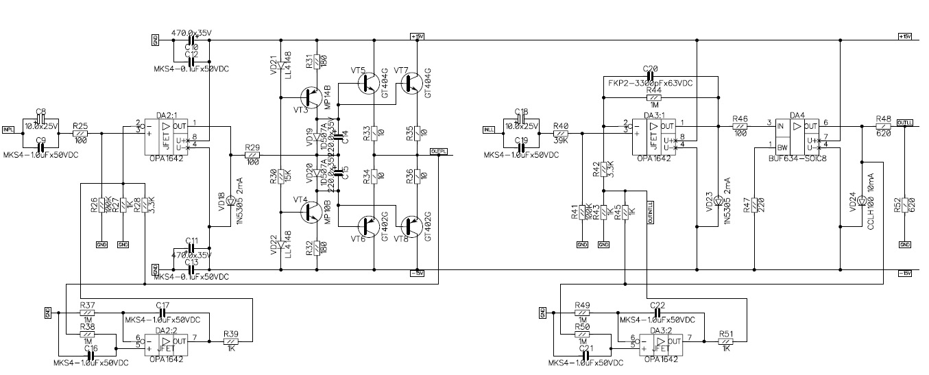

    Замена телефонного усилителя и выходного буфера магнитофонов Электроника ТА1-003, Электроника-004, Олимп-003, Олимп-004 .
    Нужна КОНСТРУКТИВНАЯ критика.
    Вопросы.
    1. Нужно ли сопротивление R42 ?
    2. Емкость C20 3300 пФ не велика ли ?
    3. Выход интегратора OUTINTLL сопротивление R51 подключать так как на схеме или к выводу 2 DA3:1 минуя сопротивление R42 ?
  8. #207
    03.08.2005
    Киров
    5,708
    Электролит на входе не нужен, выход интегратора можно и поделить раз в 100 (меньше грязи в сигнал вернется) и зачем параллельные транзисторы на выходе первой схемы на них радиаторы легко одеваются, если уж стоит источник тока так его и использовать для смещения - т.е. 2 других можно убрать

  10. #209
    Частый гость Аватар для VANKOR
    03.12.2011
    150
    Jenyok, не понятна роль диодов VD1, VD6, VD7 и им подобные, которые катодом подключены к минус 15 вольт. Получается прямое включение их.... МС работать не будет, ИМХО полный капец или я что-то не понимаю .
    Интеграторы для стабилизации нуля выхода усилителя..... ИМХО полная глупость, обычной 100% ООС по постоянному току за глаза хватает для поддержания нуля на выходе УСя при исправных элементах, естесственно. А уж если они неисправны, то и интегратор не поможет.
    Это то, что бросилось сразу в глаза, т.е. как бы перебор...
  11. #210
    Аватар для Jenyok
    05.11.2007
    Moscow
    2,602
    VANKOR,
    Это источники тока. Посмотрите datasheet на эти диоды.
    2 мА и 10 мА у этих диодов, как источников тока.
    Все сигнальные операционные усилители и буферы переведены в режим класса А.
    Интеграторы можете не устанавливать, они специально сделаны на отдельных операционных усилителях в отдельном корпусе.
    Всего два корпуса.
  12. #211
    03.12.2011
    150
    Аааа, вот оно что.... Просто источники тока графически рисуются немного иначе, поэтому внимания даже не обратил на этот факт.
    Jenyok
    , запредельные параметры OPA1642 (LOW NOISE: 5.1nV/√Hz, ULTRALOW DISTORTION: 0.00005%, HIGH SLEW RATE: 20V/us) вы этими источниками тока хотите сделать еще запредельнее или опять я что-то не понимаю, как радиоинженер? Надо написАть тогда этот феномен инженерам ТЕХАС ИНСТРУМЕНТ, что бы они ввели этот источник тока в свои микросхемы, как они до этого сами не дошли(?), ну, раз это благостно влияет на качество усиления сигнала их микросхем. Я понимаю, вы скажете, что введение класса А в выходные каскады оперов приведёт к уменьшению уровня второй гармоники или как пишут аудиофилы четных гармоник.... Но для такого класса высококачественных оперов это как мертвому припарка, слухом этого заметно не будет совершенно. А если учесть, что уровень искажений аналоговой магнитной записи лучших экземпляров аппаратов достигает 2% (ну пусть 1%, в чем я глубоко сомневаюсь), то улучшения этоих показателей в третьем знаке от запятой источником тока никак не скажется в целом на качестве звука. Уши этого просто не заметят.... Тогда что мы улучшаем? Как идея для HI-END? Да, это для этого класса аппаратуры подойдёт, там много абсурдных идей реализовано, главное что всё в итоге получается сильно дорого, а вот качество звука не всегда адекватна стоимости прибора получается. Сугубо ИМХО и не более. Это как поговорка: масло масленое....
    Про германиевые транзисторы Борисыч уже сказал, что лишку их 4-е на канал для ушей, перебор. Зачем в буфер два опера последовательно, если в буфере нужно Ку=1. Одного опера что, не хватит? В оригинале стоит тупо эмитерный повторитель и его за глаза хватает.
    Короче, пока только одни вопросы у меня в этом плане.
    Последний раз редактировалось VANKOR; 14.12.2013 в 16:57.

  15. #214
    Аватар для Jenyok
    05.11.2007
    Moscow
    2,602
    VANKOR,
    По поводу Ваших вопросов.
    Буфер в родной схеме имеет коэффициент передачи Ку = 0,71053 .
    Делитель напряжения на резисторах 110 К на вход и 270 К на землю.
    Буфер сделан на двух микросхемах для того, чтобы выходное сопротивление буфера было как можно меньше с хорошим выходным током для подлкючения длинных коммутационных проводов
    и согласования выхода магнитофона с входом других аудио устройств.
    Я предполагал около 600 Ом выходное сопротивление буфера.
    На одном операционном усилителе этого добиться не возможно.
    Усилитель для головных телефонов имеет коэффициент передачи Ку = 4,214304 , причем на входе усилителя стоит делитель напряжения на резисторах
    с Ку = 0,64286 , 100 К на вход и 180 К на землю.
    Усиление самого усилителя Ку = 6,55(5) , 10 К в цепи обратной связи на выход и 1,8 К на землю, Ку = (10 / 1,8) + 1 = 6,55 (5) .
    Общий коэффициент усиления Ку = 6,55(5) * 0,64286 = 4,214304 .
    Опреационник в самом усилителе для головных телефонов может быть применен любой, совпадающий по цоколевке с OPA1642 .
    Просто в библиотеке компонентов у меня есть такой элемент, вот и вставил в схему, что было.
    Класс А для операционника на любителя, как я уже писАл, можно не впаявать эти детали для перевода операционного усилителя в класс А.
    Транзисторы в параллель и обвес этих транзисторов тоже можно не впаявать. Я пробовал всю схему разместить на стандартной плате магнитофонов Электроника ТА1-003,
    Электроника-004, Олимп-003, Олимп-004 . Размещение получилось без проблем.
    Хотя, по моему мнению, в схемене не хватает защиты головных телефонов от постоянного напряжения на выходе, а также задержки включения выходов буферов
    и выходов телефонного усилителя для предотвращения переходных процессов, т.е. щелчков.
    Последний раз редактировалось Jenyok; 15.12.2013 в 20:09.
