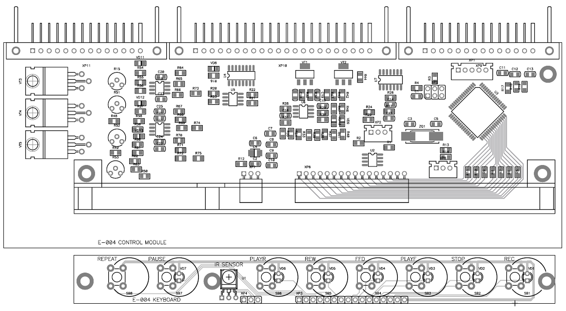

    Большую переделку лучше делать поэтапно, шаг за шагом. Поэтому для начала решил переделать штатный блок управления Э-004, не меняя пока ничего в механической части. Размеры платы сильно уменьшить не получается – на ней должна быть установлена плата с кнопками управления, а она длинная. С другой стороны платы должны стоять разъемы МРН-14, МРН-22, МРН-14. Общая длина их еще больше, чем у платы кнопок. Применять другие разъемы не хочется, чтобы не переделывать проводку магнитофона. Поэтому плата получается длинной, а вот в ширину можно уменьшить. Конечно, это потребует новых точек крепления, но ради штатного крепления делать огромную плату вряд ли правильно.
    Фактически, в ЛПМ есть только два вида исполнительных устройств – это электромагниты и двигатели. Электромагниты надо вообще выбросить, но это следующий шаг, пока не обсуждается. Для всех электромагнитов планирую сделать раздельные сигналы на удержание и форсированное включение, так как дефицита логических сигналов нет. При формировании тока удержания лишнюю мощность хочу рассеивать не на резисторах, а на транзисторах. Это позволит сделать регулировку тока удержания простыми подстроечниками. Снизив его до необходимого минимума, можно уменьшить паразитные магнитные поля. Заодно можно стабилизировать ток удержания – он тогда не будет зависеть от напряжения в сети и не будет содержать пульсаций сетевой частоты. Это хорошо в плане минимизации помех. Рассеивать надо около 3 Вт, если поставить небольшой радиатор (а размеры платы позволяют), то можно избавиться от горячих компонентов, которыми на штатной плате являются резисторы.
    С двигателями сложнее. Ведущий двигатель управляется логическими сигналами, все остальное делает отдельная плата управления. А вот схема управления боковыми двигателями в Э-004 расположена на плате блока управления. Пока не решил, как именно делать. Самый правильный вариант – частотный преобразователь на каждый двигатель. Но это следующий шаг. Пока предполагается совместимая по всем сигналам плата управления. В этих рамках тоже можно кое-что улучшить, пока обдумываю. Пока сделал предварительный набросок платы.
    Вложение 319367
    Какой микроконтроллер применили ?

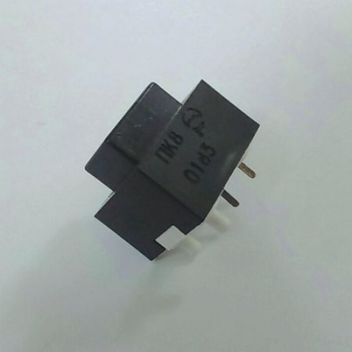

    Кнопки НЕ правильные, они очень плохо нажимаются кнопками с передней панели.
    Надо как минимум брать кнопки с большим диаметром самой подвижной части на которую нажимают.
    Вообще, используемые изначально кнопки назывались ПК-8 .
    Есть в наличии больше 400-х новых кнопок ПК-8.

    файл firmware.RF2
    Спасибо, получил.
    ATmega64.
    Проверил, нажимаются нормально, если плату правильно установить. С большим диаметром хотел первоначально поставить, но тогда светодиоды невозможно впаять в плату кнопок. А так удобнее.
    Вообще, используемые изначально кнопки назывались ПК-8.
    В Э-004 изначально были ПКН-150. Качество их было не очень, каждая кнопка нажималась по-своему. Импортные аналоги намного лучше. А ПК-8 не нравятся своим ходом и отсутствием щелчка.
    Кстати ещё в СССР (и сейчас видимо тоже) выпускались аналоги кнопок, которые стояли в 80% бытовой импортной аппаратуры (видиках и т.д.). Наш аналог называется ПКн-159. Ещё где-то в 89-м году купил в Москве штук 500 или 1000, до сих пор пользую. До сих пор ни одной бракованной не попалось. Нажимаются все одинаково. По сравнению с импортными - чуть жёстче, и клик более явный.

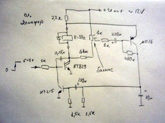

    Вот несколько схем управления электромагнитами.
    Схемы 2 и 3 с демпфером для электромагнита.
    Если внимательно посмотреть и почитать интернет, то управление электромагнитами должно осуществляться (теория автоматического управления) по законам П, ПИ, ПИД,
    но для этого должны быть известны механические характеристики электромагнитов.

    а Вы как планируете электромагнитами управлять ?
    Схему выложите посмотреть или в личку пришлите.

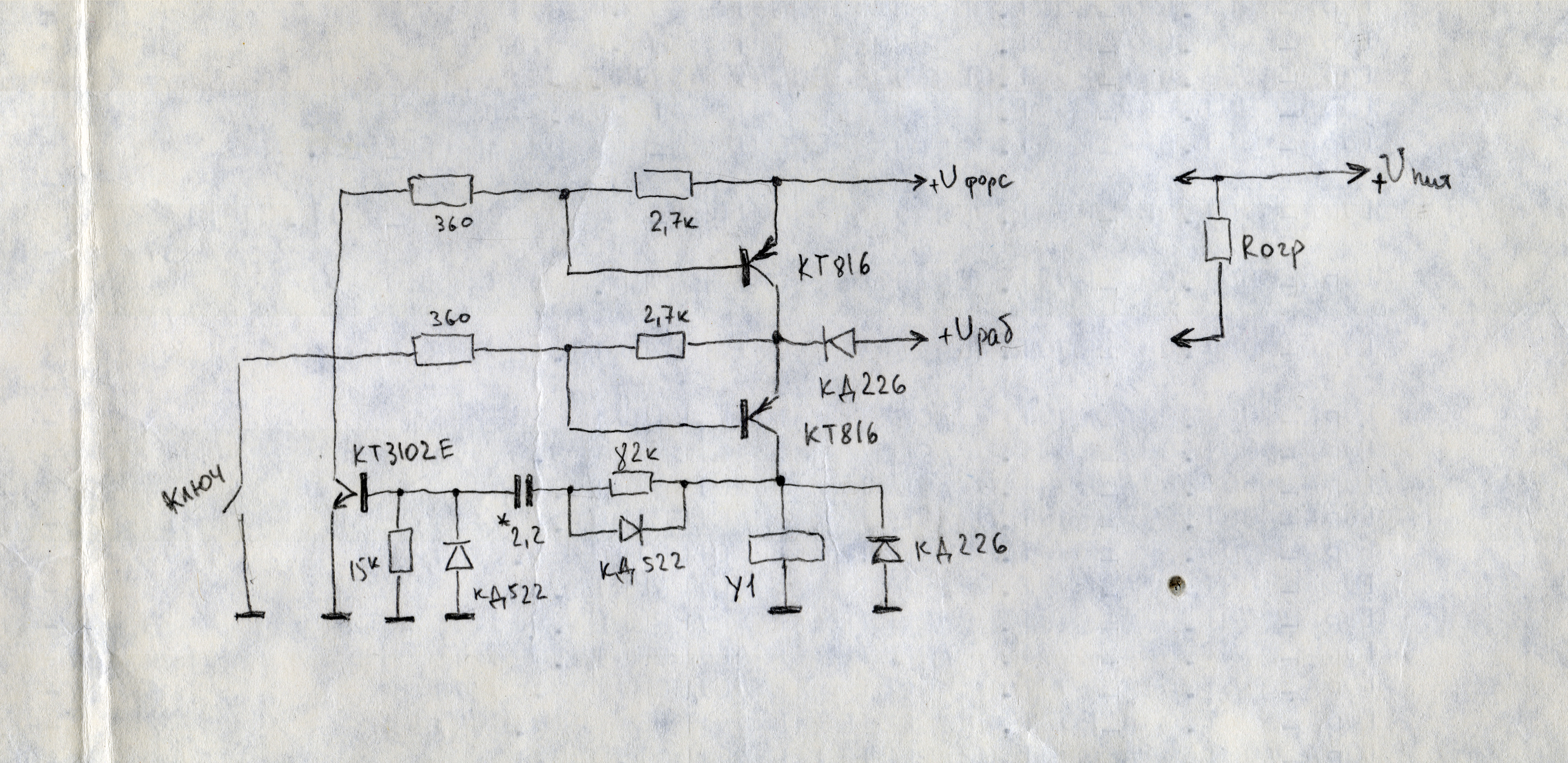

    Если не секрет, схема управления электромагнитом откуда взята ?
    На вход EM1H подавать аналоговое напряжение определенной амплитуды ?
  12. #2131
    22.06.2005
    4,304
    Один вход - срабатывание, второй - удержание.
    Ток удержания регулируется подстроечником.
    Сам нарисовал.
    Нет, оба сигнала - логические, с ножек микроконтроллера.

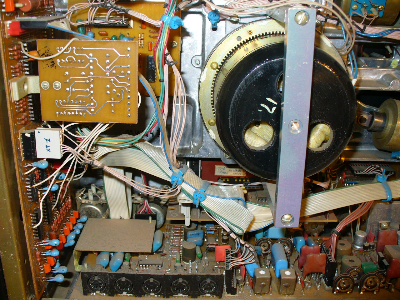

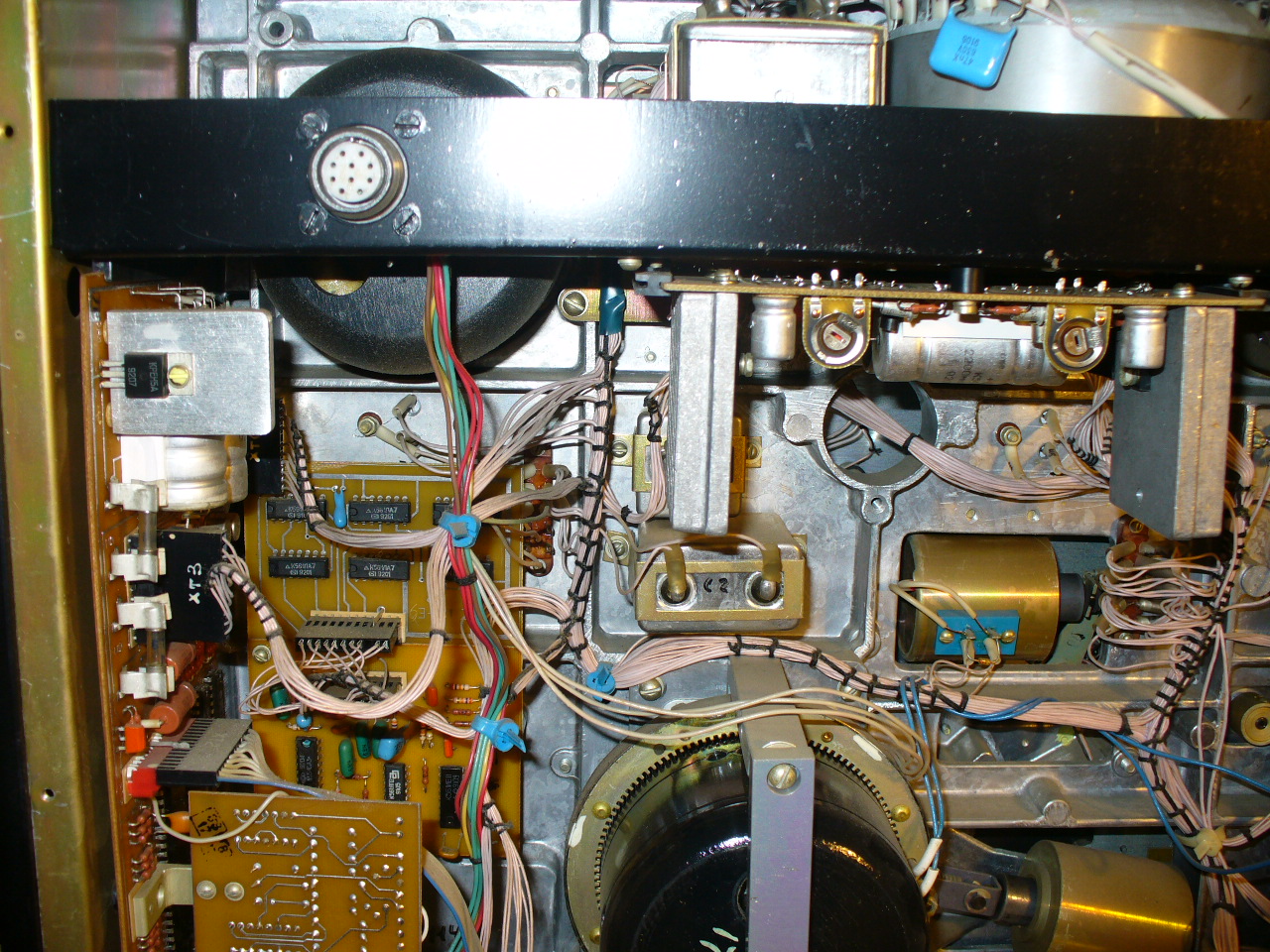

    700ки были очень разные, недавно ковырял конца 94 года - так там был БУ переделанный из 005С1, были с маленькой платой (машинка, РФка и ключи), а были и такие
ID:	319709 Нажмите на изображение для увеличения.
ID:	319710 Нажмите на изображение для увеличения.
    В общем бардак был во всем, ни ОТК, ни нормально функционирующего цеха к тому времени уже наверное не было, так что не отожженные экраны на этом фоне - просто х-я....
    ---------- Сообщение добавлено 10.05.2018 в 00:05 ---------- Предыдущее сообщение было 09.05.2018 в 23:57 ----------
    Жесть. Даже панельки для ПЗУ не нашлось.
    Все 006 прошли полный цикл испытаний - и на наработку, и вибростенд, так что эти сопли больше на какой то колхоз похожи )))
