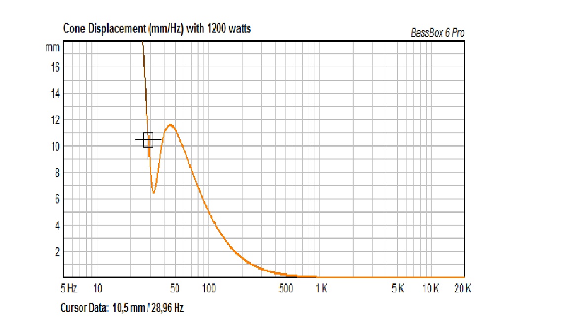

ID:	185818Такс появилась возможность взять пару 18HP1060 http://www.faitalpro.com/products/LF...p?id=201070125 Кто подскажет что получается в корпусе 200л порт 32гц с учётом термокомпресии. Бас бокс показал вот такое
    А выход за Х макс он не показывает?

    По умолчанию Re: Динамики Faital Pro
    Цитата Сообщение от oleg1263 Посмотреть сообщение
    maglevitos, Эт ты о чём?
    ---------- Добавлено в 22:09 ---------- Предыдущее сообщение в 22:06 ----------
    Извиняюсь

    Цитата Сообщение от Михаил 1985 Посмотреть сообщение
    Извиняюсь
    Да я просто не знал показывает Басс бокс или нет. В LspLAB выход за макс уже при 50 Гц.
    Завсегдатай Аватар для Михаил 1985
    18.04.2011
    2,593
    Странно очень Как понимать эти симмуляторы )?
