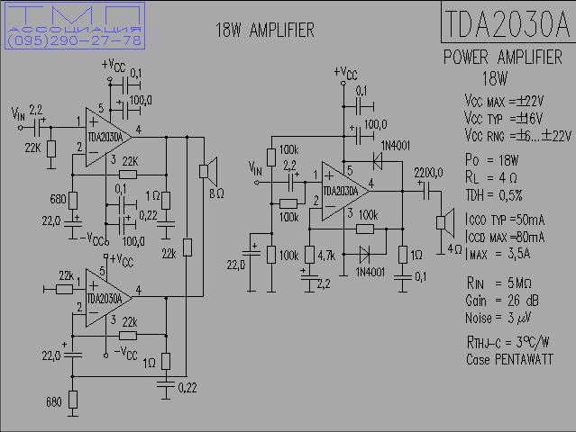

    Кто-нибудь собирал усил на этих микросхемах в мост?
    Нашел 2 схемы, и обе отличаются друг от друга (схематически).
    Одна размазанная (первая, даташитовская), вторая от "ТМП-Ассоциации".
    Интересует след:

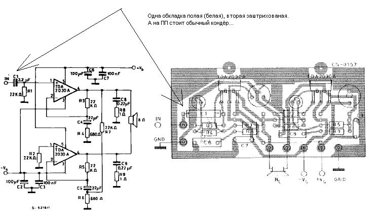

    1) на даташитовской схеме на входе стоит С1, обозначенный как полярный, а на плате его нет, а стоит обычный. На второй схеме от
    "ТМП-Ассоциации" стоит "С1 со значком +". А на самом деле - что поставить?
    Склоняюсь к даташитовской, т.е. Обычный кондёр на входе, типа К73-17. Что вы можете сказать по этому поводу?

    По даташиту там поляр стоит. Если для для саба то можешь его ставить, если нет, то к73. А вообще как я уже говорил в той ветке лучше 2050 возьми У другана она одна 35ГДН-1-4 раскачивает. Говорит ему хватает. Хотя по мне то маловато её одной для 35-ки

    Усилок по второй схеме я собирал. Нормально работает.
    После усовершенствования - по два мощных транзистора к каждой микрухе и питании +/-21В моща на выходе 150 Вт на 4 Ом, 75ГДН-1-4 в закрытом корпусе 35 л (Для авто саб) громыхала так, что в мастерской не только столы со стульями, а сами стены тряслись. Правда после замыкания выхода дыма много было, нет в этих микрухах никакой защиты от КЗ выхода.
    [ADDED=DimonDSS]1143912895[/ADDED]
    Кондер на входе - 4,7 мкф*63в к73-17, правда он не малогабаритный, зато низа пропускает без проблем

    Я понимаю, если в автомобиль. А если домой - нафига ставить слабый усилок в мост, да еще зачем-то умощнять транзисторами? Это извращение.
    Мост - это всегда от безвыходночти, когда по-другому уже не выходит. А тут столько возможностей...
    Не забывайте, что под нагрузкой идет "просадка" питания, и выходная мощность получается меньше. Мостовые усилители к этому еще более чувствительны.
    По поводу входного кондера. При однополярном питании можно ставить и полярный - как на схеме, плюсом к микросхеме. Если питание двуполярное, то кондер неполярный. Емкость 2,2 мкФ и входное сопротивление 22 кОм дают нижнюю частоту 3,5 Гц. Так что повышать емкость и не нужно. А вот С4 и С9 (на первой схеме) лучше повысить до 100 мкФ.

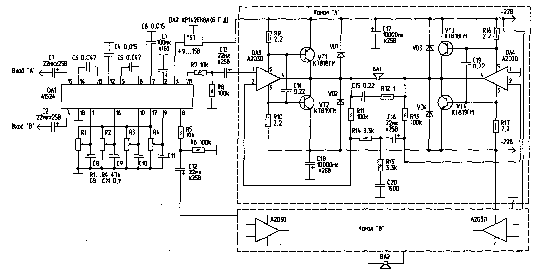

    вот по этой схеме собирай - рабочая! входной (1524) каскад не обязательно, если тебя интерисует сам усь!
    Питать можно и +/-22в только если использовать не TDA2030 а A2030. печатка есть вот тут, а вообще этот усь собирал Мастер Кит.
    http://www.electronics-lab.com/proje...013/index.html
    Честно сказать усил хлам, это - для начинающих.

    Подскажите если в мосту стоит a2030v ,почему силино греется U=+/-22в
    Наверное, питание повышено. Попробуй запитать от стабов на 18В, и посмотри, как будет. А как с мощностью выходной?
