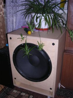

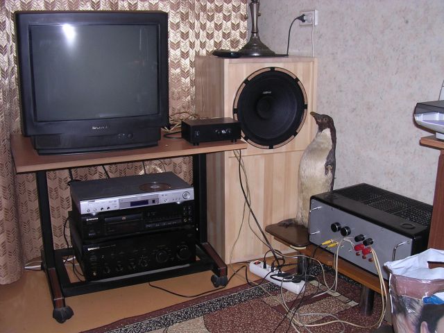

    Еще фотки:
    1) АС моего родственника. Были сделаны им после прослушивания моих TQWP на 75ГДШ. Но баса маловато. Работают с ламповым УМЗЧ на 6С33С.
    2) Саб, уже одомашненный его супругой .

    Зануда Аватар для StarIK
    30.12.2005
    Пензенская обл. г.Заречный
    2,701
    По умолчанию Re: Ламинированный ДСП в корпуса АС
    Цитата Сообщение от barabass
    Одни водку пьют в свободное время, другие в форумы пишут, а я вот...
    Звучание напоминает что-то типа теплого обволакивающего плотного удара, с уплотнением в комнате воздушной среды и сотрясением внутренностей. Как на рок концерте почти. Но теплее.
    Знакомое звучание. Были у меня самопалы с таким звуком. Не скажу, что это была "высокая верность", но звучало оччень приятно и основательно. Особенно соседи "радовались".
    Кстати ФИ были тоже коническими, токаренными, с переходом на цилиндрический участок на резьбовом соединении (для удобства настройки частоты резонанса).
    Приходится уже освобождаться от части АС. А то квартира постепенно приобретает вид музыкального салона.
    Было и у меня когда-то такое. После очередного нешуточного наезда со стороны жены психанул и все распродал. Кое о чем до сих пор жалею. Жена, кстати, тоже.

    Во понаписали, если так заморачиваться, то нафига тогда ламинат. Я собирал из ламината и не раз на жидких гвоздях без шурупов, поверхности обезжирить, плотно скрутить длинными струбцинками. Потом не отодрать, только если с ламинатом вместе . Остатки гвоздей лучше всего удалять 647 растворителем.
