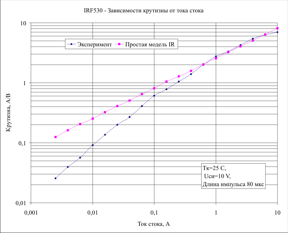

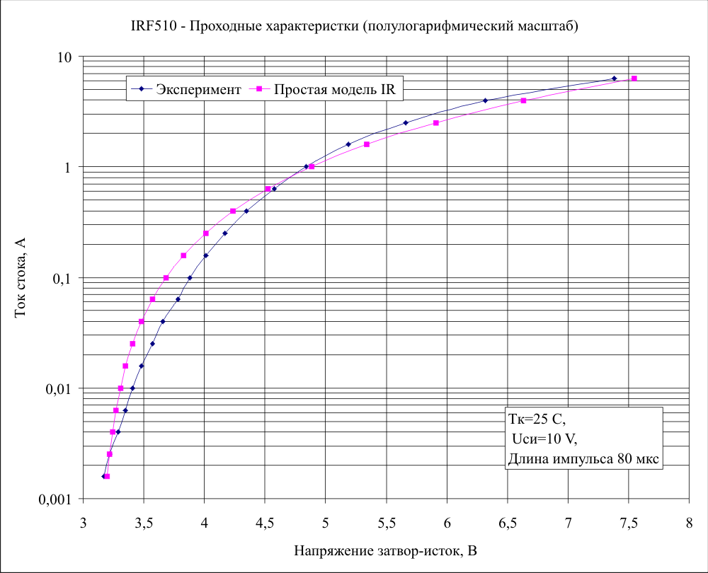

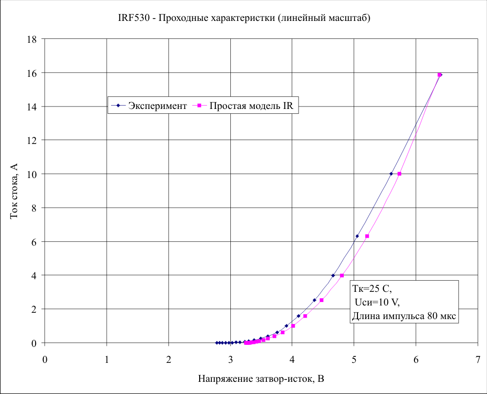

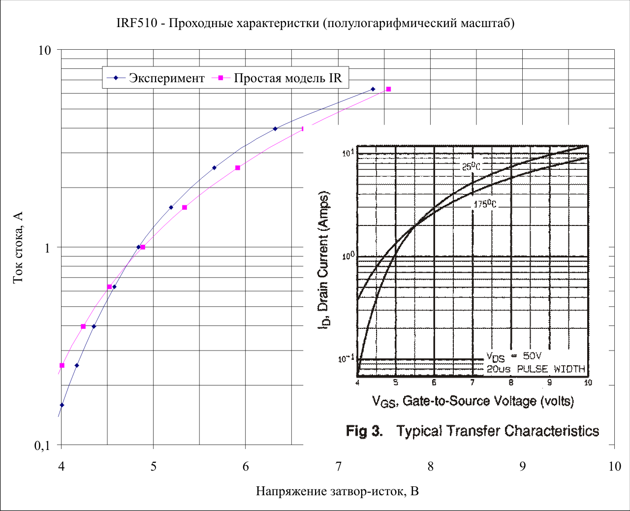

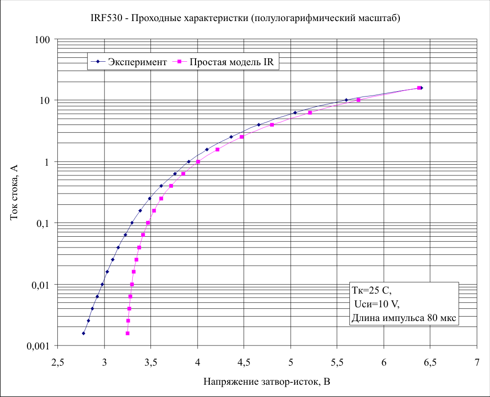

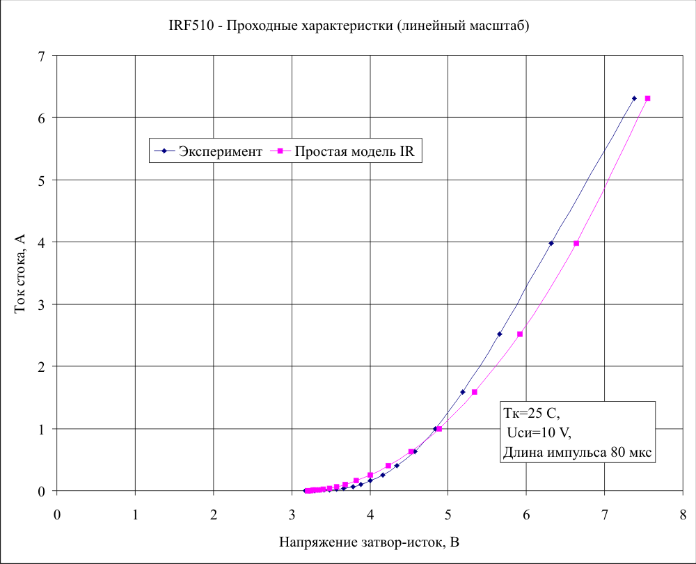

    Доброго времени суток. Если кому интересно, представляю результаты измерений проходных ВАХ DMOS транзисторов IRF510 и IRF530. Измерения проводились в импульсном режиме на измерителе параметров полупроводниковых приборов Л2-56.
    Параметры импульса: длина - 80 мкс, период 20 мс (скважность 250).
    Статические проходные характеристики (линейный масштаб):

    Статические проходные характеристики (полулогарифмический масштаб):

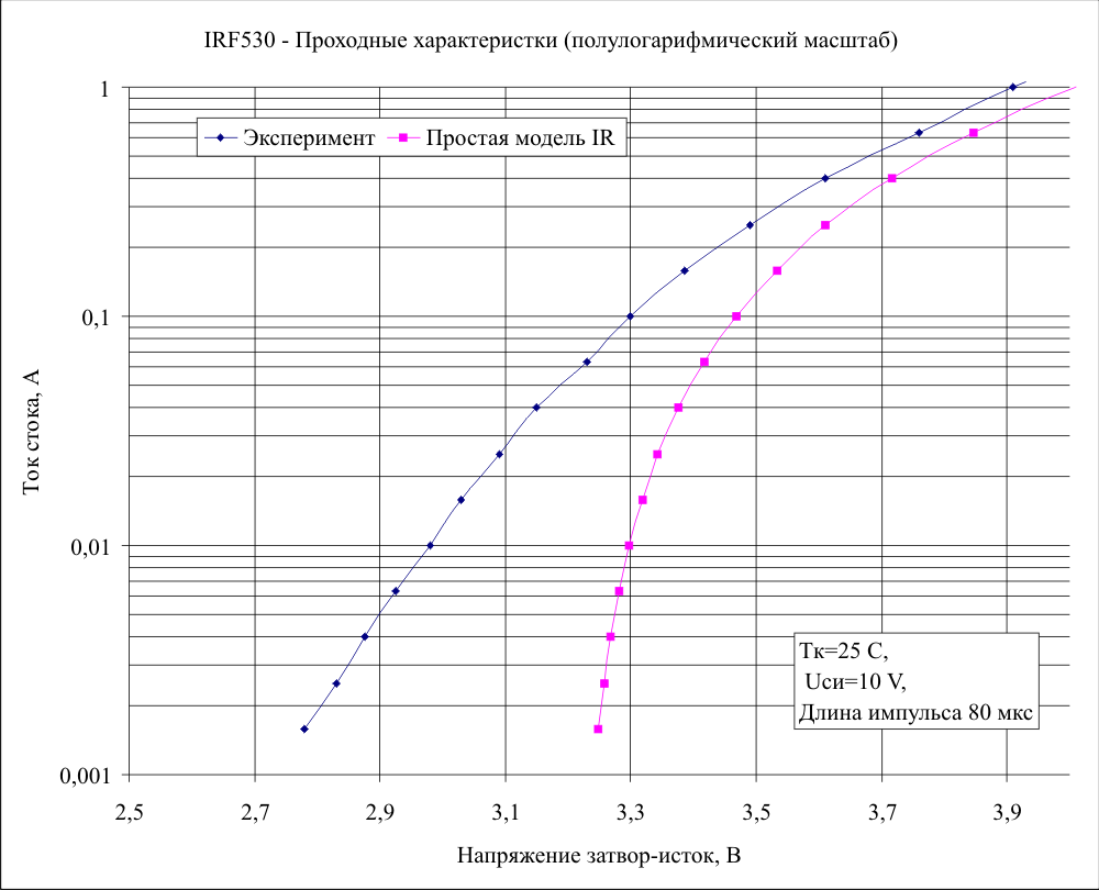

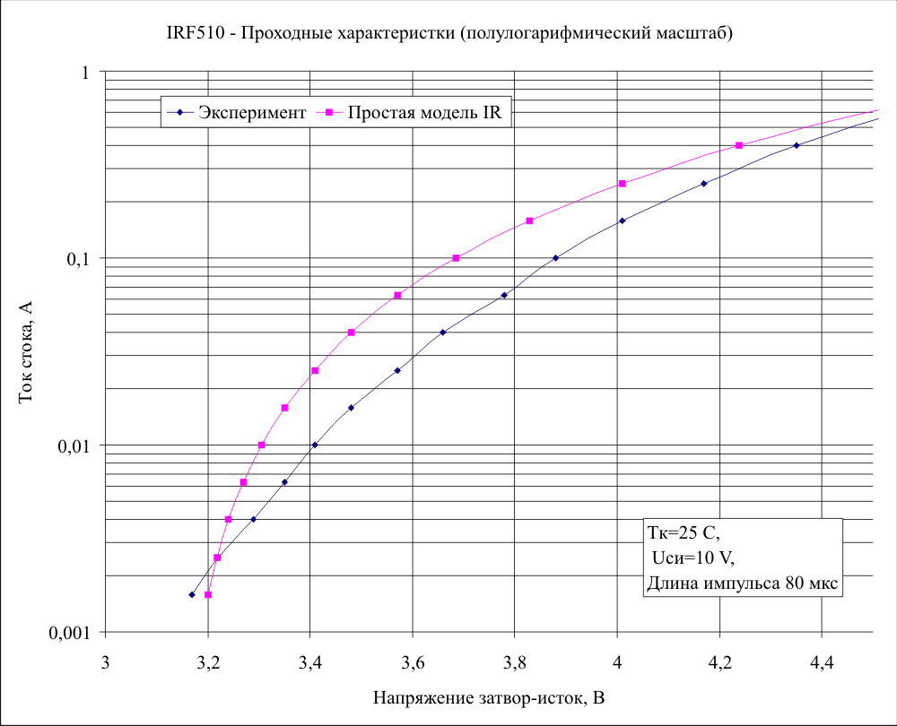

    Как видно из рисунков, примитивная SPICE-модель длинноканального MOS-транзистора хорошо описывает реальный прибор только на сравнительно больших токах. А в подпороговой области заметно сильное расхождение. Это хорошо иллюстрируют проходные характеристики, снятые при малых значениях тока стока:
    Видно, что у реального прибора, в отличие от модели, вид характеристики в полулогарифмическом масштабе практически линейный, т.е. ток стока при увеличении Uзи растёт практически по экспоненте. Это приводит к тому, что значение крутизны на малых токах для модели и реального прибора может сильно отличаться.

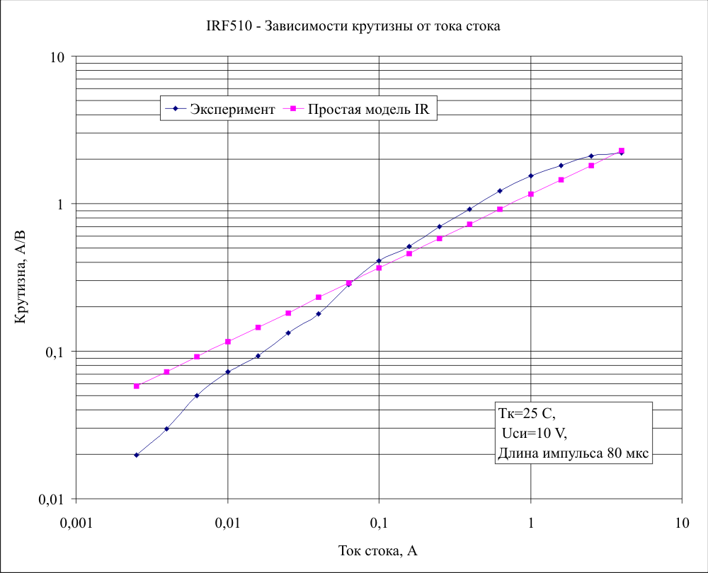

    На следующих рисунках приведены зависимости крутизны от тока стока для исследуемых транзисторов:
    Исходя из этих зависимостей, можно сделать вывод, что в подпороговой области модель работает неадекватно и даёт сильно завышенные значения крутизны. Поэтому это может приводить к существенным ошибкам, например, при моделировании частотных характеристик или измерении нелинейных искажений, если ток покоя достаточно мал.

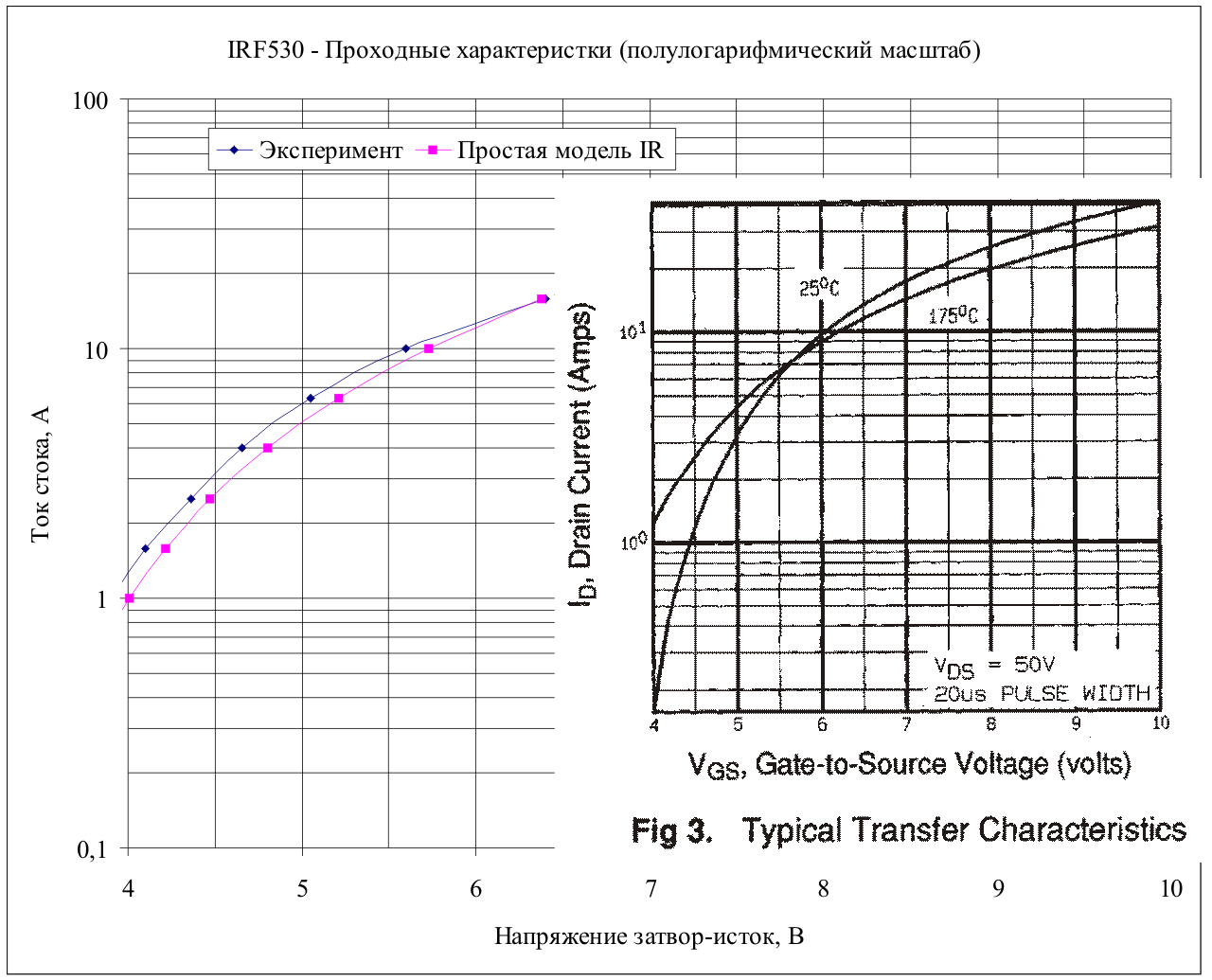

    Привожу также наглядное сравнение полученных проходных характеристик с даташитом:

    P.S. В целом можно сделать вывод, что модели транзисторов достаточно адекватные, и вполне подходят для моделирования усилителя на начальном уровне. Но, как мне кажется, для анализа влияния истоковых резисторов на искажения (вид спектра, симметричность) эти модели можно использовать только, если планируется использовать в усилителе большие токи покоя.
    Так оно и есть. Как говорится, "что и требовалось доказать" - в начальной области имеем экспоненту.
    Кстати, для двухтактного каскада экспонента - далеко не самый худший вариант, теоретические "точно квадратичные" характеристики при разумных допущениях "состыковываются" хуже, с бОльшей модуляцией коэффициента передачи.
    Последний раз редактировалось sia_2; 01.06.2012 в 02:41.

  7. #146
    Завсегдатай Аватар для viktor8m
    16.01.2009
    2,927
    По умолчанию Re: Резисторы в истоках вертикальных ПТ.
    А какие IRF510 измерялись, производства IR или других? Сейчас их делают все, кому не лень, и характеристики не совпадают, особенно это видно по ёмкостям и временам реакции, что говорит о разных (не копии) приборах под одним именем, просто одинаковыми по макс. току и напряжению и примерно похожими по другим характеристикам. Для сравнения надо брать модель конкретного производителя.
  8. #147
    05.10.2008
    1,395
    Что значит большие?
    Все авторы схем на полевиках в ВК рекомендуют начальные токи не менее 100ма....
    MAXIM_A, смотрите по графикам. Всё зависит от площади кристалла. Для IRF510 может и от 100 мА, а для IRF540 соответственно в четыре раза больше.
    viktor8m, производства IR из старых запасов.
    Надо было снять график начиная с 3 вольт, у них меньше напряжение отсечки.
    Андрей Константинович
  10. #149
    05.10.2008
    1,395
    MAXIM_A, термин напряжение отсечки обычно применяют для транзисторов с нормально открытым каналом (касательно звукоусилительной аппаратуры - это чаще всего это транзисторы с управляющим p-n-переходом ПТУП (JFET)). Для рассматриваемых DMOS транзисторов c нормально закрытым каналом применяют понятие порогового напряжения UЗИ.пор, которое может иметь существенный разброс, и, кстати, которое IR нормирует с физической точки зрения не по совсем корректному току.
    В общем, исходя из сильного разброса UЗИ.пор, было бы неоправданно строить график, отталкиваясь от какого-то конкретного напряжения затвор-исток (как Вы рекомендуете от напряжения 3 В). Поэтому я строил графики, подбирая нужное UЗИ под заданные значения тока стока, которые, кстати начинаются от 1,6 мА. Снимать зависимости при более малых токах стоках я считаю бессмысленным, т.к. как вряд ли кому в голову придёт использовать мощный IRF510 или IRF530 в линейных усилителях при токе покоя ниже нескольких единиц миллиампер.
