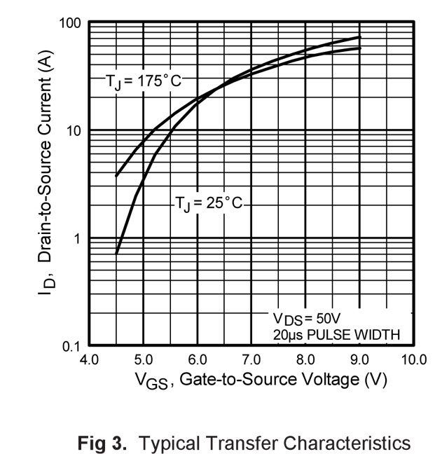

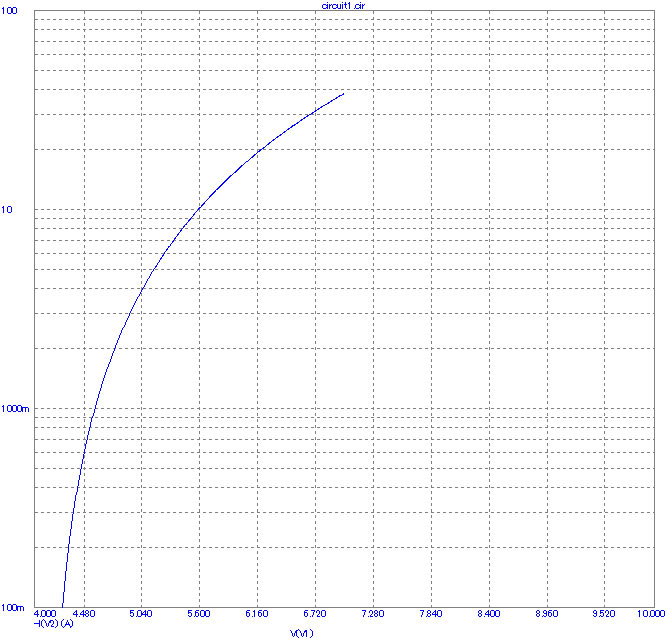

    sia_2, интересно чем объясняется этот факт? Я лично такого не замечал у DMOS транзисторов.
    Тем, что силовые (= ключевые) полевики рассчитываются на гораздо меньшую плотность тока в канале (особенно в сравнении с "цифровыми" MOS в микросхемах). Для минимизации омических потерь. Поэтому "начальный участок" (экспоненциальный для любых электронных приборов, вакуумных в том числе) у них простирается до достаточно больших (в абсолютном исчислении) токов.
    В этом первое основное отличие "ключевых" DMOS от радиочастотных, где важнее минимальные емкости (и выше плотность тока). Второе - как правило, поликремниевый затвор, и, соответственно, выраженная "распределенность" RзатвораСвх.
    Последний раз редактировалось sia_2; 16.05.2012 в 22:42.
  20. #59
    05.10.2008
    1,395
    По умолчанию Re: Резисторы в истоках вертикальных ПТ.
    sia_2, вот меня как раз и интересует именно физическое объяснение, тому что, как Вы утверждаете, начальный участок для любых электронных приборов экспоненциальный и простирается до достаточно больших токов (не знаю причём здесь абсолютное исчисление, тогда уж надо говорить о плотности тока). Сколько снимал передаточные ВАХ для тех же IRF и всегда они чётко совпадали с квадратичной зависимостью на нелинейном участке
    ID=S0*(VGS-VT0)2,
    где S0 - удельная крутизна;
    VT0 - пороговое напряжение.
    Аналогично для ВЧ и СВЧ DMOS и LDMOS транзисторов (даже очень короткоканальных).
    Специально даже привел две картинки передаточных ВАХ в полулогарифмическом масшатабе для IRF640N. Одна взята из даташита, другая получена в симуляторе. Если честно, наблюдаю достаточно адекватное совпадение простой модели до области насыщения тока стока. Кстати, если бы там была экспонента, то эти зависимости должны были представлять собой прямые, но это не так.
