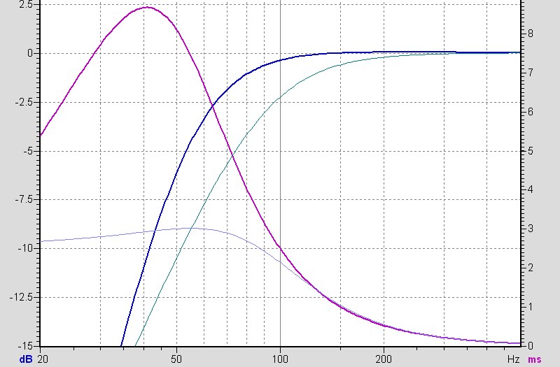

    Делаю полочники на 30гдш-27д-п. Параметры в инете нашел,делать буду онднозначно ЗЯ,начал рассчитывать в speakershop*е,но что-то никак не могу разобраться. Помогите пожалуйста рассчитать корпус. Также думаю убрать все,что ниже 65Гц,отсюда вопрос:какой можно сделать фильтр без катушки? Может кто-нибудь делал уже на этих динах? Вобщем подскажите,как что лучше сделать,т.к. занимаюсь этим в первый раз. Характеристики 30ГДШ-27Д:
    Qts=0,46
    Vas=30
    Fs=59,5
    Z=4 om
    Qms=6,6
    Qes=0,49
    SPL=87 db
    dia=11,5 cm

    Temach, голова эта хороша будет в ФИ, а в ЗЯ так себе - добротности маловата, баса не будет. И ФИ будет маловато - площадь маленькая, а в ЗЯ просто плохо ему будет.
    Пассивный фильтр без катушки можно делать только увеличивая добротность и снижая чувствительность. Так никто и никогда не делает. Тольо с катушкой. Извини, что опечалил.

    Temach, без оформления (ящика) ход всегда больше на много, вот на резонансной и стучит. Ты его не добей в таких режимах. И все же, советую тебе, обмерь голову и поставь в ФИ, это наилучшее решение и по отдаче, и по диапазону, и по ходу диффузора.
    И прошу прощения за предыдущий ответ. Я не правильно прочитал, мне показалось, что полоса пропускания ниже 65 Гц, читал по диаганали. Конечно же конденсатор даст фильтр первого порядка, но повторю StarIKа: в ящике ход будет гораздо меньше, а значит никакие кондесаторы тебе не нужны.
    Да, баса от этой головы не допросишся, тут Ryujin прав, но в ФИ его, тем не менее, будет больше, намного больше.
    ФИ 35 л, 50 Гц
    ЗЯ 23 л.
    Стой,а разве не наоборот,по-моему ФИ настроенный на резонансную частоту динамика(то-есть ту,на которой он колеблится больше всего)уменьшает амплитуду его колебаний в районе этих частот,как бы заменяя звучание самого динамика звучанием себя,разве не так?
    Просто вчера вот пробывал:взял саб 11л,с фазоинвертором сзади настроенным где-то на 50Гц,включил на генераторе частот синус 45Гц,поставил уровень сигнала,на котором колебания диффузора были хорошо заметны,закрываю фазик,амплитуда колебаний диффа увеличивается раза в два(на глаз).
    На частоту резонанса динамика в свободном пространстве или в закрытом объеме?
    Настриавать ФИ на частоту резонанса динамика в свободном пространстве есть смысл только если т-С параметры динамика имеют строго определенные значения.
    Например Qts =0,386. Тогда свободный объем ящика делается равным 0,71*Vas, а частота ФИ = Fs. При этом имеем гладкую АХЧ с F3=Fs=Fфи .
    А в общем случае - это совершенно н верно. Можешь проверить в любом симуляторе.

    Да ФИ на частоте резонанса, своего резонанса резонатора Гомгольца, а не резонансной ГГ, уменьшает ход диффузора.
    Теперь про ЗЯ. Давай на пальцах. Представь, что подвижка - груз, а подвес (как кольцевой подвес диффузора, так и центрующая шайба) - пружина. У этой резонансной системы есть резонансная частота и добротность. От добротности (давай допустим, что только от добротности) зависит амплитуда колебаний при закачке в систему энергии. Представил модель? А теперь к динамику добавляем ящик. Воздух в ящике - это тоже пружина, чем меньше ящик, тем сильнее пружина и выше добротность. Соответственно у системы ГГ+ящик резонансная и добротность будет выше, а ход диффузора меньше. Доступно? Только не запоминай такую модель, я тебя обманул, лучше книги почитай. Вот тут книжек чутка лежит прочитай Виноградову и Алдошину с Войшвилло, но формулами пользуйся если в обоих книгах совпадают - очепяток много!
