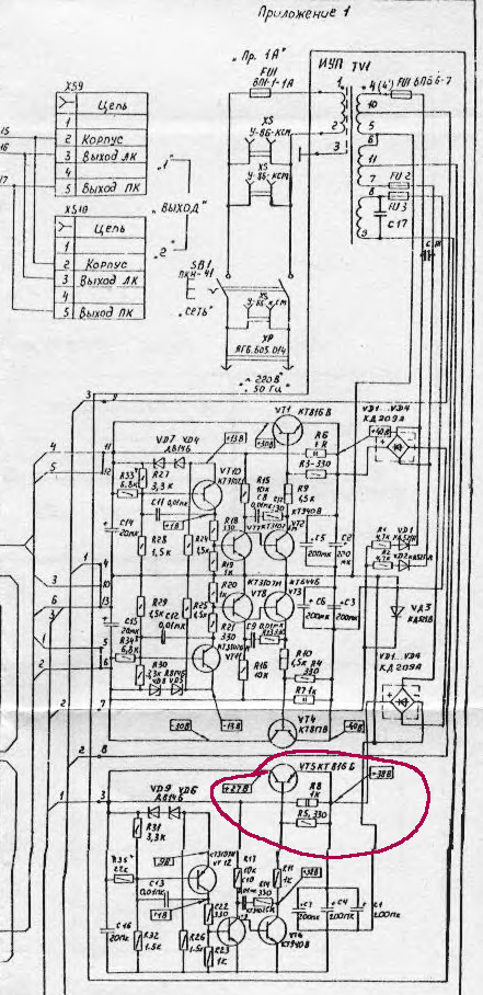

    Добрый день!
    Есть предварительный усь ОРБИТА УП-002. Был изначально проблемный один из каналов - заменил электролиты в данном канале, нормально всё заработало. Потом повзрывались емкости в БП - заменил всё.
    На данный момент есть следующая проблема - перегрев в БП. Схема БП прилагается. Тот транзистор, что обведён красным, в течении часа очень сильно разогревается, так что радиатор не справляется. В итоге усилитель отключается, как остынет - снова работает. Замерил напряжения на данном транзисторе, практически все согласно схемы: Б=39В, Э=40В, К=27В.
    Не знаю даже что и думать, отчего может быть такой перегрев?

    ИМХО КТ816Б - сами по себе довольно дохленькие, но на радиаторе сдыхают не сразу.
    Замени на что-нибудь по-мощнее.

    и предохранители на гвоздики
    Думать вредно, в электронике это вообще занятие идиоцкое. А надо мерять потребляемый ток, соображать, насколько он соотвецтвует штатному, а то и заказывать более удачный трансформатор.
    заменил электролиты
    на сто миллиардов микрофарад, как водитца?
    Имеет смысел попробовать пару банок перед этим транзистором отцепить, среднее напряжение "до него" - просядет, всем станет легче.
    Что он там питает, я не помню, наскоко пульсации критичны? Овцелограф конешно не помешает...
    Орбита-002 - самый горячий предусилитель, который мне попадался за последние 30 лет.

    Сильный нагрев деталей в корпусах ТО126, ТО220, без радиатора, говорит о том, что на них рассеивается больше 0,5 Вт мощности. С радиатором - нагрев чуть уменьшается.
    Вариантов два:
    1. Или так задумано с завода (тогда можно добавить балластный резистор перед транзистором, чтобы он взял на себя часть напряжения/мощности)
    2. Или что-то в схеме (от точки №3) потребляет тока больше, чем задумано на заводе.

    Думал об этом, но пока не хочу лезть в родную схемотехнику.
    Нет, там стояли банки всего лишь по 200 мкФ 3 шт.(как видно из схемы). Я поставил по 330 мкФ те же 3 шт. Попробую одну банку снять. По схеме он питает логику. Вряд ли она может большой ток потреблять. Осциллографа нет.

    Логика там не то 176, не то 561 серии. Соотв. питание у ей 9 Вольт, а не 27.
    ...попробовать R8 воткнуть на 200 Ом

    Да, Вы правы! Нашёл ешё людей с таким усилителем, понял, что он "слишком тёплый".
    Поэтому что я сделал с БП, вернул значение емкости к заводской и поставил маленький вентилятор на обдув радиатора БП, думаю он на качество воспроизведения не повлияет и шум минимален.
    Также посадил на радиаторы особо горячие транзисторы в платах предусилителя, т.к. греются они так, что рукой не прикоснуться(по-моему теже 816).
    Сутки проработал - полёт нормальный.

    Всем ремонтирующим Орбиту УП-002, выкидывать с плат усилителей все детали усилителя- корректора. Я когда выпаял, усь стал холодным.

    SAB 2, тогда проще блок питания от нагрузки отключить,тогда вообще все будет холодное.Поменять КТ816 в блоке питания,на более стоящее проще, чем все выпаивать.Хотя и 816 со своей задачей справляюся.Об этом уже неоднократно писалось,и в частности на этой ветке.

    gigi, я юмор оценил, по поводу отключения БП. А если серьёзно, посмотри на КТ940 в УК, там под ними плата даже темнеет от нагрева, они очень много тока жрут от БП впустую. Если лень выпаивать, можно просто перерезать дорожки питания. А менять КТ816 на что-то другое, это как йух на йух менять- только время терять.

    Не йух на йух нельзя,а вдруг размерный пролет?Потом всю жизнь себя винить!!!Интересно конечно, но в тех, что были у меня на ремонте плата нигде не чернела,просто через меня такой глючный УП не проходил.Может быть просто найти причину в последующем каскаде,почему через транзистор шпарит такой завышенный ток?В Советской аппаратуре частенько бывало такое, что в каскаде повыгорало половину,а мощный транзистор греется как кипятильник,но целехонький,поставлен с запасом по току.Очень часто сборщики ошибались с номиналами резисторов и транзистор работал не в режиме.Таких случаев просто немеряно.И при ремонте отключать каскады,как то нелогично,заказчик непоймет,это если для собственной техники и самоуспокоения.
