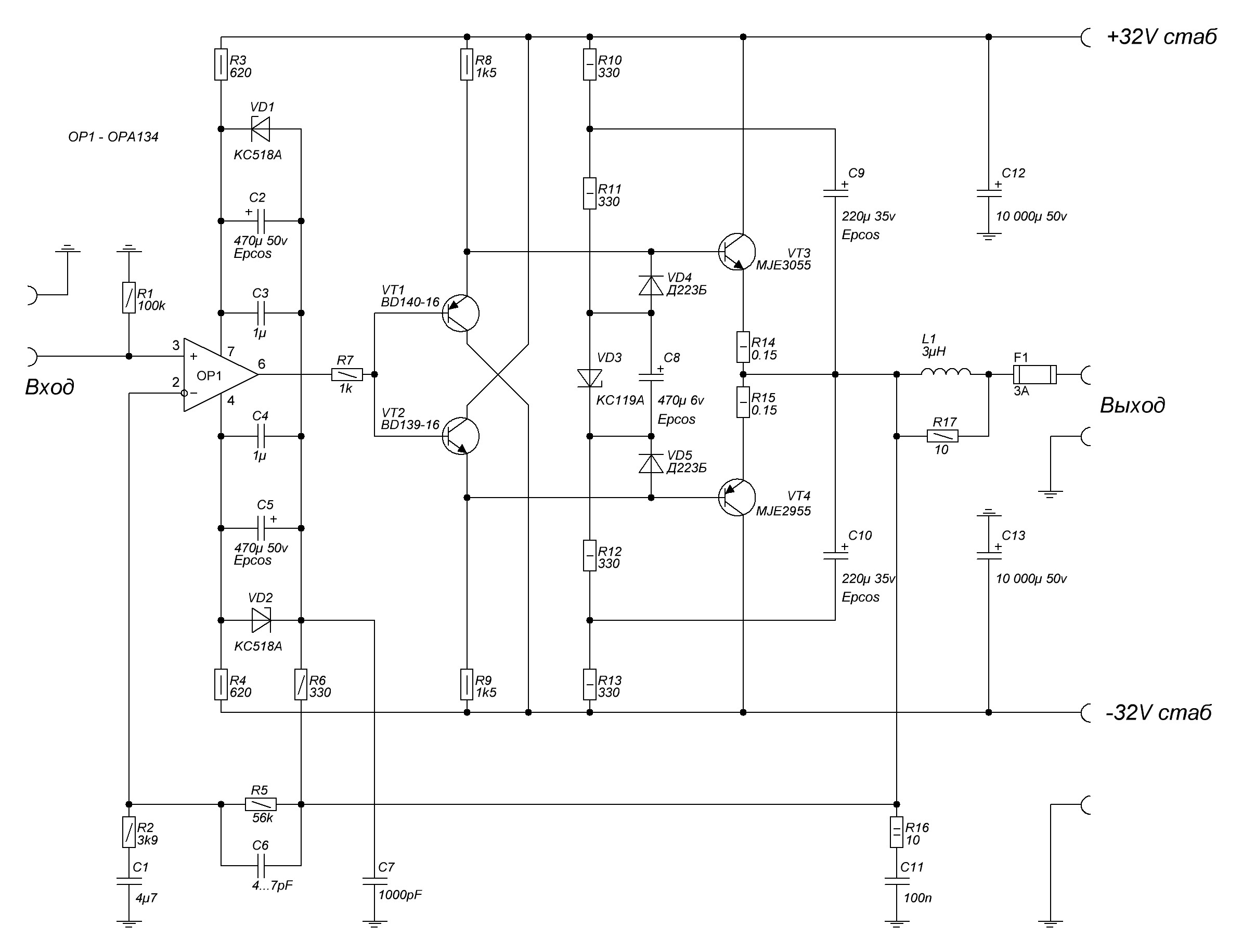

    После завершения некоторых долгостроев, решил повторить известную схему параллельника. Только в версии Филатова и Мардера из Радио 1986 №3.
    Цель, стабильная работа вых. каскада на 4 Ом нагрузки при относительно большой мощности, отличный звук свойственный параллельному ВК, УН на ОУ.
    R-1986-03.djvu
    На мой взгляд очень интересное решение ВК, чем то схоже с "Заратустрой".
    Косательно ОУ, знаю что есть более высоковольтные, но хотелось бы заменить К574УД1 именно на ОРА. Так сказать дёшево и сердито достойно.
    Вопрос; нужно ли использовать балансировку ОУ (OPA134) для установки 0 на выходе? (выв.1 и 8)
    Намного хуже Заратустры и вообще классического параллельника

    По умолчанию Re: Параллельный Агеева Радио 82-8. Ностальгия...
    мда... может быть, но только чуть чуть...
    "Классический" параллельник не очень дружит с низкоомной нагрузкой, это из практики. Можно конечно всандалить ему ещё пару транзисторов, но тут всё гораздо проще. Собственно в чём подвох то? Да и что скажете, про вопрос с балансировкой 0 на ОУ?
    В лишних деталях, которые не только не несут пользы, но и вредят

    В лишних деталях
    R14. R15 ???
    В так называемой "батарейке" криминала не вижу. Ткните пальцем ))
    Ткните пальцем ))
    Лови всю пятерню!
    D3 D4 D5 R8 R9
    Dielx, работать оно будет, просто никому не интересно. Если хочется позаниматься, придумайте сначала вместо стабистора регулируемый стабилитрон (как в оригинальной схеме ток покоя менять?) и отмоделируйте термостабильность с разными эмиттерными резисторами.
    только не стабилитроном!

    Оставьте одну вольтдобавку а меж баз выходников лишь плёнку на 0,47-1 мк можно поставить или вообще используйте все транзисторы Дарлингтон TIP142/147 без всяких вольтдобавок
