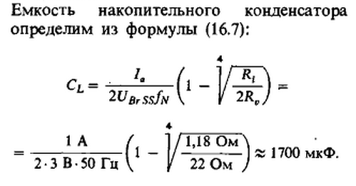

    Я вас уверяю, у нас одинаковые источники информации.
    Можно посмотреть у Титце - Шенка в Полупроводниковой схемотехнике.
    Все формулы приведены, есть пример расчета в цифрах. Глава 16, Источники питания.
    Посмотреть можно здесь http://reslib.com/book/Poluprovodnik...tce_U__/42#252
    Но только с экрана.
    Спасибо, хорошая, удобная книга - с закладками.
    Кто не читал - там есть пример расчета выпрямителя, но данные задаются чуть по другому и расчет отличается: мининимальная просадка выходного напряжения 9 В, 1 Ампер, 3 Вольта пульсаций (размах). Т.е. пульсации от 9 Вольт до 9+3=12 Вольт.
    3 Вольта размах - это 3/(2*1,73) = 0,87 Вольт по вольтметру переменного тока. Емкость по их расчету = 1700 мкФ.
    ... 3В/9В = 33% пульсаций странновато, ведь это очень большие пульсации.
    Сейчас сверю с расчетом из Терещуков... Для 10 В 1 А Кп=0,1 емкость 2400 мкФ, для Кп=0,15 будет 1600 мкФ.
    Вспомним уравнение, приведенное Starichk-ом:
    2. есть из электротехники простое равенство: dU * C = I * dT.
    С = 1А*8,4мс/3В = 2,8 мФ = 2800 мкФ.
    - Титце-с-Шенком тоже с забора написали свой расчет, ведь он не сходится с теорией электротехники по Starichk-у?

    теория - не моя.
    теория электротехники разработана задолго до моего рождения.
    но в ссылке, данной Игорем приведена формула UBrSS = Ia * tE / CL, которая является точным соответствием приведенного мною соотношения.
    а вот дальше начинаются там чудеса. откуда-то появляется корень 4-ой степени из отношения сопротивлений, который дает время разряда 5,19 мс.
    при этом по точной формуле, о которой я говорил, время разряда получается 7,7 мс. и емкость нужна 1 А * 7,7 мс / 3 В = 2566 мкФ.
    для полной ясности даю точную формулу: время разряда = (1 - arccos(Umin / Umax) / Pi) / (2 * F)
    в данном случае Umin = 9 В. Umax = Umin + 3 = 12 Вольт.
    ЗЫ. последний раз даю ответ на твое упрямое отстаивание твоих же заблуждений. мне твой троллинг уже надоел.

    и бред заключается именно в том, что эта формула совершенно не учитывает напряжение пульсации на конденсаторе. поскольку совершенно очевидно, что время заряда и разряда конденсатора зависит от начального (максимального) и конечного (минимального) напряжений на конденсаторе.
    Формула из Т-Ш? Учитывает. Ну, вы блин даете. Хотите меня научить думать, а сами? Ведь в формуле есть и напряжение Ubrss (наше dU, размах пульсаций) и отношение сопротивлений нагрузки и источника.
    Хотя точность этого расчета, мне кажется, оставляет желать лучшего. Емкости 1700 мкФ не хватит, чтобы обеспечить размах пульсаций 3 Вольта, при нижнем значении 9 Вольт и напряжении на выходе трансформатора 9,6 Вольт. Какое-то из чисел не получится.

    интересно, где ты нашел напряжение в формуле для времени разряда? в упор не вижу там никакого напряжения.
    я не против упрощенных формул, лишь бы они не врали в 2-3 раза.
    кстати, формула: время разряда = (1 - arccos(Umin / Umax) / Pi) / (2 * F) получается легко, всего за несколько минут, с помощью ручки и листа бумаги.
    и эта формула не настолько сложна и громоздка, чтобы требовать какого-то упрощения.
    Я об этой формуле:
