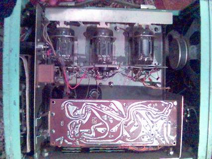

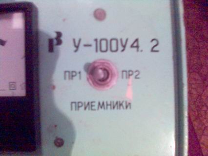

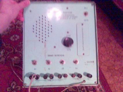

    Дружбан попросил зайти чтобы заценить его усилок, притащил с деревни. Я зайдя в комнату упал в осадок - монстр. Потом успокоился, осмотрели его.
    Оказался ламповый кинаповский 4-канальный усилок по 100 ватт на канал. Прада один канал предназначен для 120В акустики(громкоговорители такие были..).Даже имеется динаик в самом усиле, неясно правда зачем. Вес неподъемный кг так 30..
    Год выпуска 75. Единственная идея по всему этому, это замоддить его, покрасить, поставить неонку, свеияшиеся вентиляторы или вообще использовать его как корпус для компа.
    Что скажите по этому сабжу?? Как играет?
    Он одноканальный, но с выходами для разной нагрузки. Лампы замучаетесь в нем менять...

    vizzy
    Так там типа 3 канала на 30В и один на 120.
    Вообщем на свалку его...

    По умолчанию Re: Усилитель У-100у 4.2
    канал один, линий несколько. на разную нагрузку.
    И предназначен он был для местных радиоузлов, т.е. для работы на длинные линии, а так-же для колокольчиков типа 10ГРД - у них сопротивление звуковой катушки 8 Ом и согласующий трансформатор стоит.
    Встроенный динамик - обычная контролька, должен-же работник радиоузла слышать что он в линию подает.
    vizzy
    там один выходной трансформатор, можно линию 120В подключить либо 30, в любом случае суммарно 100Ватт, естественно моно.
    В общем - порядочный хлам из-за дрянных ламп, но трансформаторы хорошие. Что силовик, что выходной.
    Было бы два - был бы неплохой конструктор.
