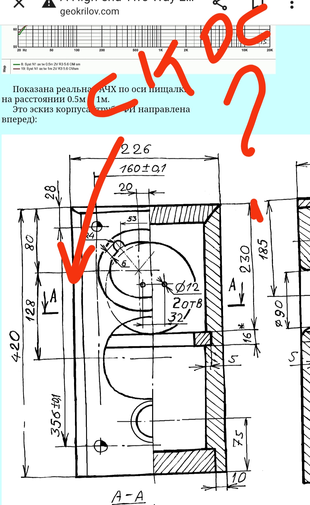

    Частый гость Аватар для ArtTim
    13.05.2013
    Барнаул
    175
    По умолчанию Re: Версия АС на SEAS EXCEL E0042 с ВЧ динамиком Scan-Speak D3004/66200

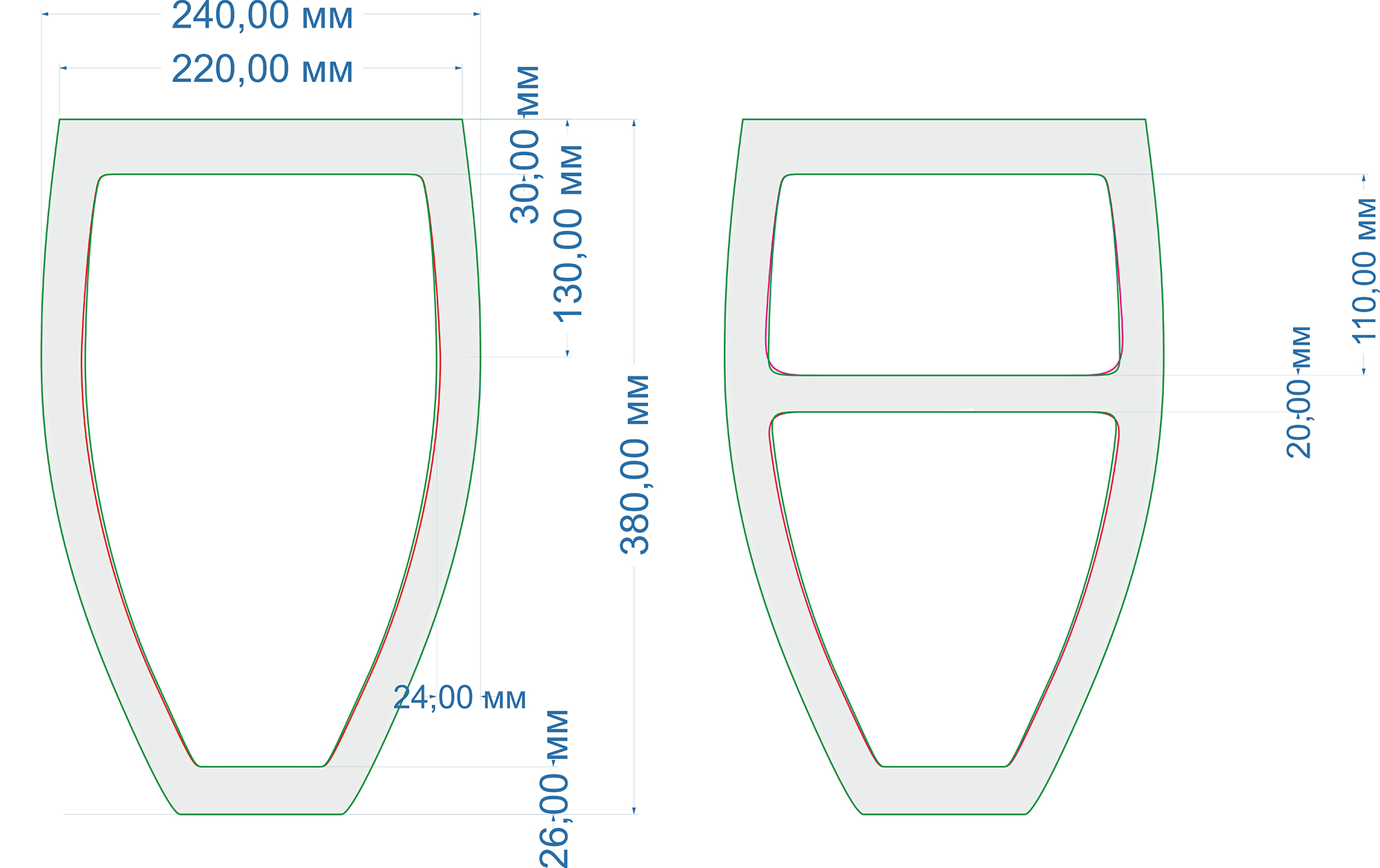

    Георгий, подскажите пожалуйста какая ширина бафла? На эскизе есть ширина колонки, но бафл вроде скошен немного или нет? Нажмите на изображение для увеличения.

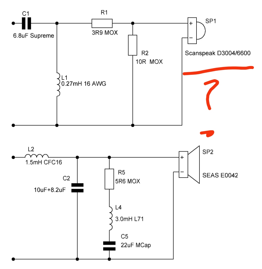

    ---------- Сообщение добавлено 18:05 ---------- Предыдущее сообщение было 17:27 ----------

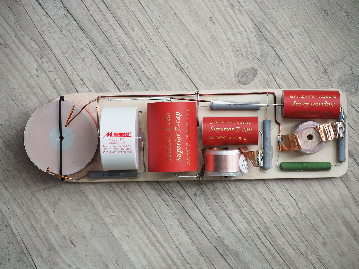

    Здесь опечатка или это схема фильтра прошлого проекта?

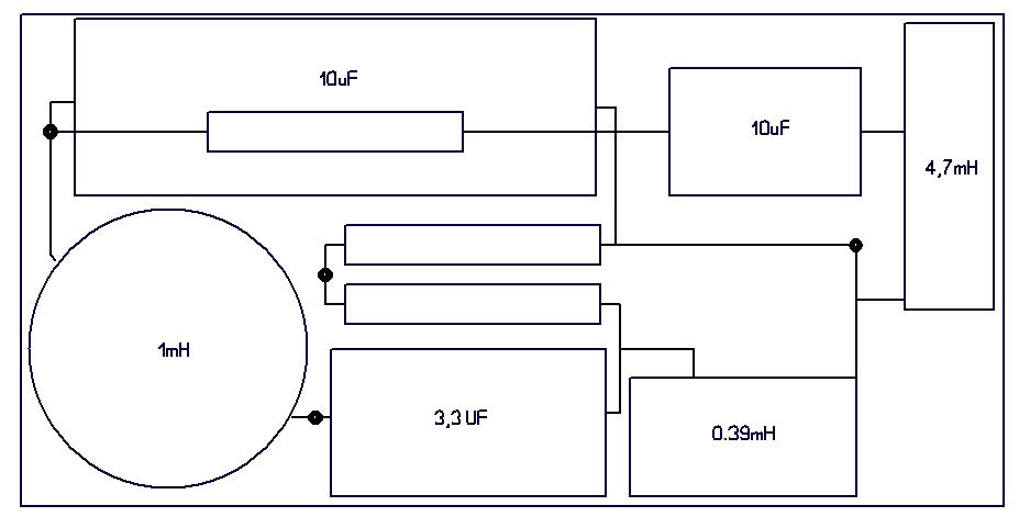

  7. #166
    И на одной плате кросс умещается.
    Вложение 414065
    Здравствуйте!
    Подскажите, почему вы поменяли местами катушку с резистором на вашей схеме в отличии от оригинальной схемы? На что это влияет?
  8. #167
    Аватар для George Krilov
    14.05.2006
    68
    6,508
    Если цепь состоит из последовательных элементов, то можно их располагать в любом порядке.
    У вас нарисован резисто на конденсаторе. ри таком расположении реистор надо прилепить на кjнднсатор через прокладку, потому что он может греться.
    Георгий Крылов

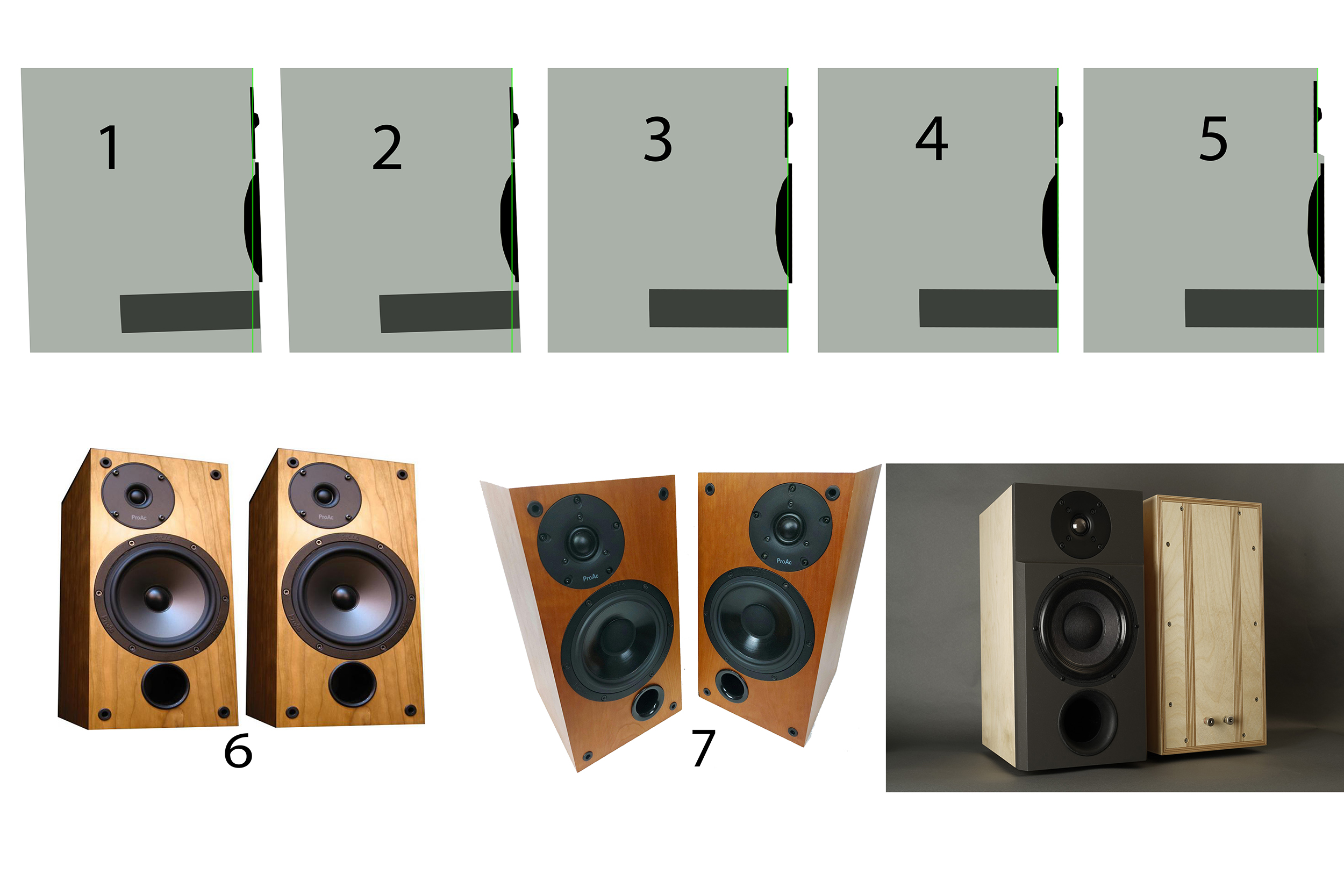

    13.05.2013
    Барнаул
    175
    Всем привет. Решил я сделать этот проект. Часть деталей у меня есть и получается, что этот проект мне проще всего реализовать, не считая Sehi на который есть все, но я его завершать передумал.
    Динамики и кроссовер само собой согласно проекту. Но у меня немного другой корпус, грязный объем 19.7 литра против 16.1 в проекте. Бафл по ширине совпадает, по высоте 45, можно сделать ступеньку внизу, но Георгий сказал, что это не обязательно. Как я понимаю из-за объема фазоинвертор нужно будет настраивать самому, проектный вариант не подходит.
    Еще я хочу подвигать динамики. Колонки будут на видном месте и это часть интерьера, поэтому эстетика важна. По эстетике мне хочется врезать Seas, не делать нахлест на ВЧ.
    Ось компенсировать могу наклоном морды, она у меня 30 мм и если я сточу ее фрезером от верха до низа на 15 мм-0мм, то думаю жесткости хвати корпусу хоть как.
    Вопрос заключается в том как отреагирует Seas на врезку, не уплывет ли от этого настройка. Расположение ВЧ будет согласно проекту, только Seas двинуть чуть вниз и врезать. Набросал разные варианты расположения динамиков. Углы и пропорции совпадают.
    Есть еще вариант сделать ступеньку как у Троелса, но там фильтру точно капец или нет?
    Кто что думает на этот счет?

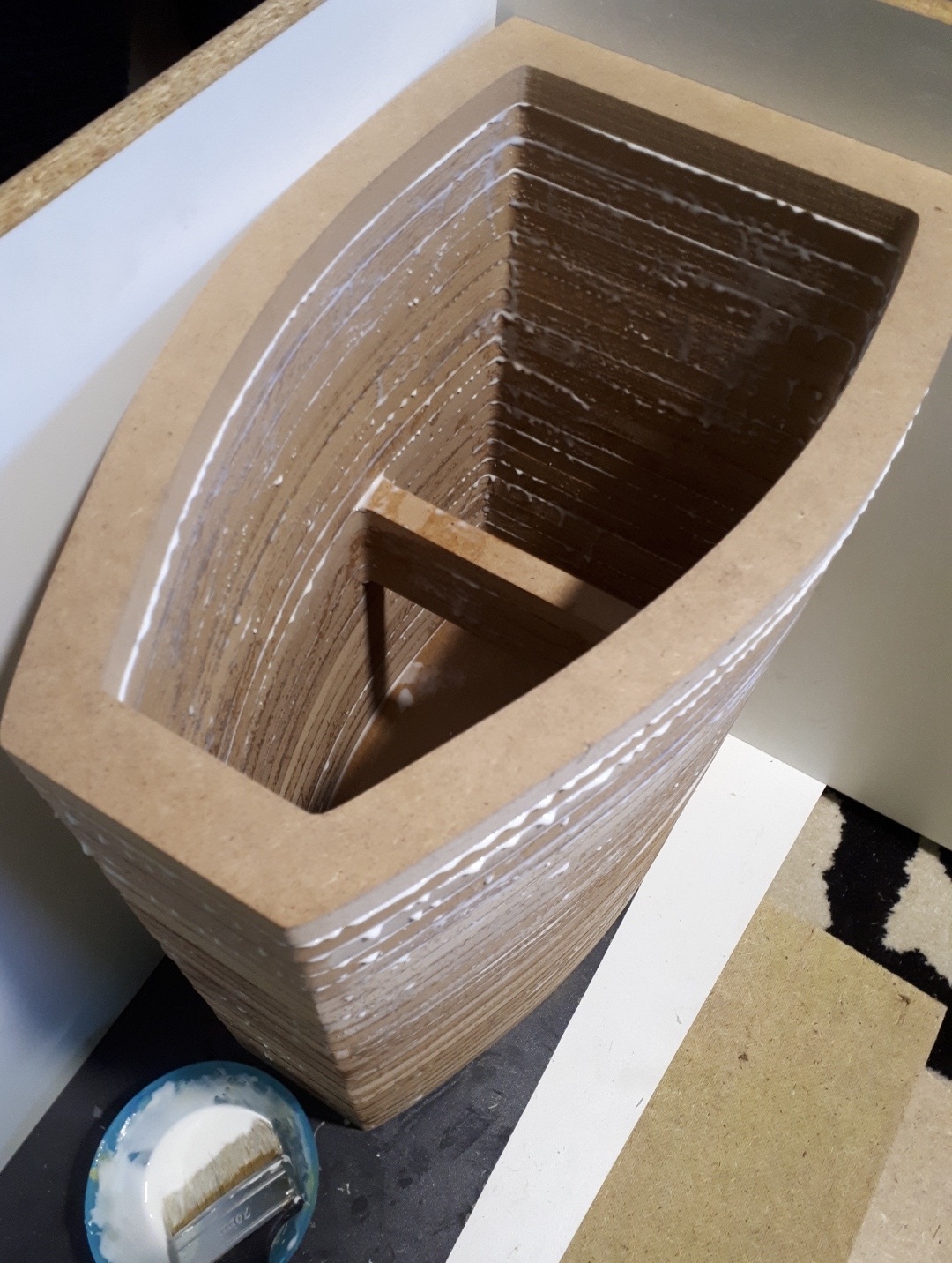

    Корпус сделан вот по такой технологии из МДФ. Нажмите на изображение для увеличения.

    Это кроссовер от Sehi, еще не переделан под этот. На толстой фанере 9мм + сами компоненты не маленькие, отъедят часть лишнего объема корпуса. Подложка имеет вытянутую форму для размещения на зауженой задней части корпуса.

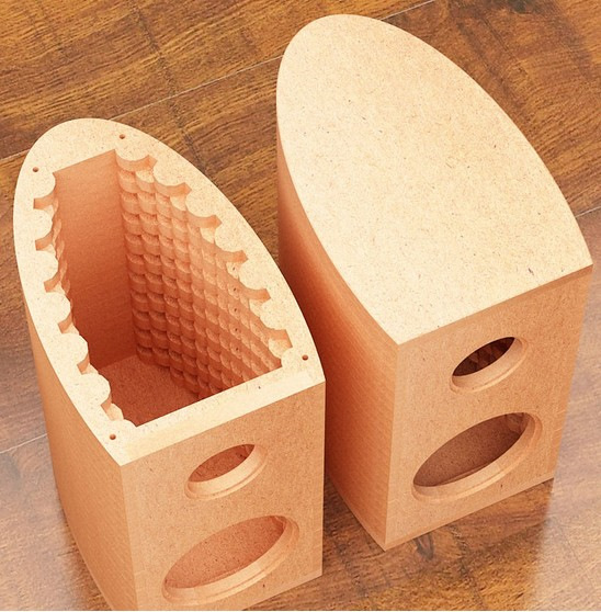

    Цитата Сообщение от ArtTim Посмотреть сообщение
Название:	колонча часть 4.jpg
    В этом исполнении было бы логичней делать корпус гребенкой внутри.
  12. #171
    11,129
    Она слишком мелкая, чтобы что-то решать. (гребенка)
    Такое работает на частотах пищалки. Разве как способ облегчить конструкцию. Но такое шумкой не оклеить уже.
    Даже не спорно, а однозначно лишнее телодвижение.
  13. #172
    Частый гость Аватар для bepo
    28.09.2018
    488
    При чем тут частоты пищалки? Гребенка работает как гаситель стоячих волн.
    Гребенка нарезается станком, нет никаких лишних телодвижений в том, как станок нарежет стенки для такого исполнения корпуса.
  14. #173
    11,129
    Частоты какие этих волн? А размеры вырезов?
    ---------- Сообщение добавлено 18:08 ---------- Предыдущее сообщение было 18:06 ----------
    Без вырезов корпус можно оклеить виброгасителем. С вырезами площадь прилегания будет меньше, как и смысла гасить призвук материала.
  15. #174
    Завсегдатай Аватар для DIM
    14.05.2005
    Санкт Петербург
    2,616
    Стоячие волны - непараллельные стенки. "Гребенка" вообще не работает, только если у вас ВЧ с открытой корзиной)))
    Полностью согласен с предыдущим оратором)

  16. #175
    21.04.2010
    Россия
    2,898
    Я точно не уверен, но дело не в размерах неровностей и длин волн, а в неоднородности поверхности.
    С вырезами виброгасителем можно не гасить.
    Вообще, на мой взгляд, это технологичные корпусы.

  18. #177
    28.09.2018
    488
    Merstan, Гребенка на стенках будет давать сопротивление волне давления, тем самым понижать общую добротность.
    Речь о том, что плоские стенки не будут лучше, а гребегка не особо затратна в данном исполнении корпуса.
