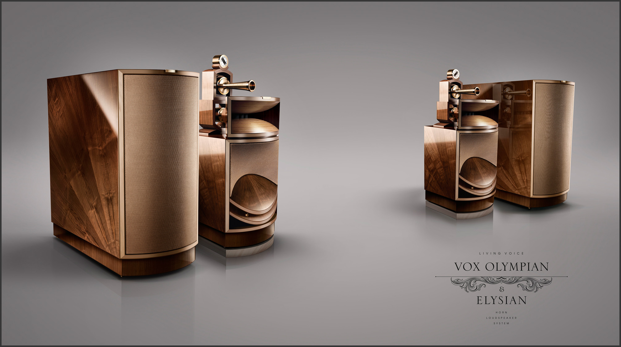

    Цитата Сообщение от Demac Посмотреть сообщение
    Приведите пожалуйста пример такой АС. А так получается столько постов не о чём .
    High-End
    как идеал Нажмите на изображение для увеличения.

  5. #124

    Спасибо. Осталось распечатать, и на стену повесить.
    Вам правильно ответили в 121 посту. Тема это для другой ветки.

    Цитата Сообщение от shap2770 Посмотреть сообщение
    как идеал
    Большие рупорные АС с ОЕМ динамиками нельзя повторить. Потом, рупора - это куча проблем, а в маленькой комнате - - куча бОльшего размера.
    Обычно в темах с "хочу построить недорогой маленький полочник" разговоры кончаются: "сделай щиты с двумя пятнашками и минимум восьмерка на середине.
    Георгий Крылов

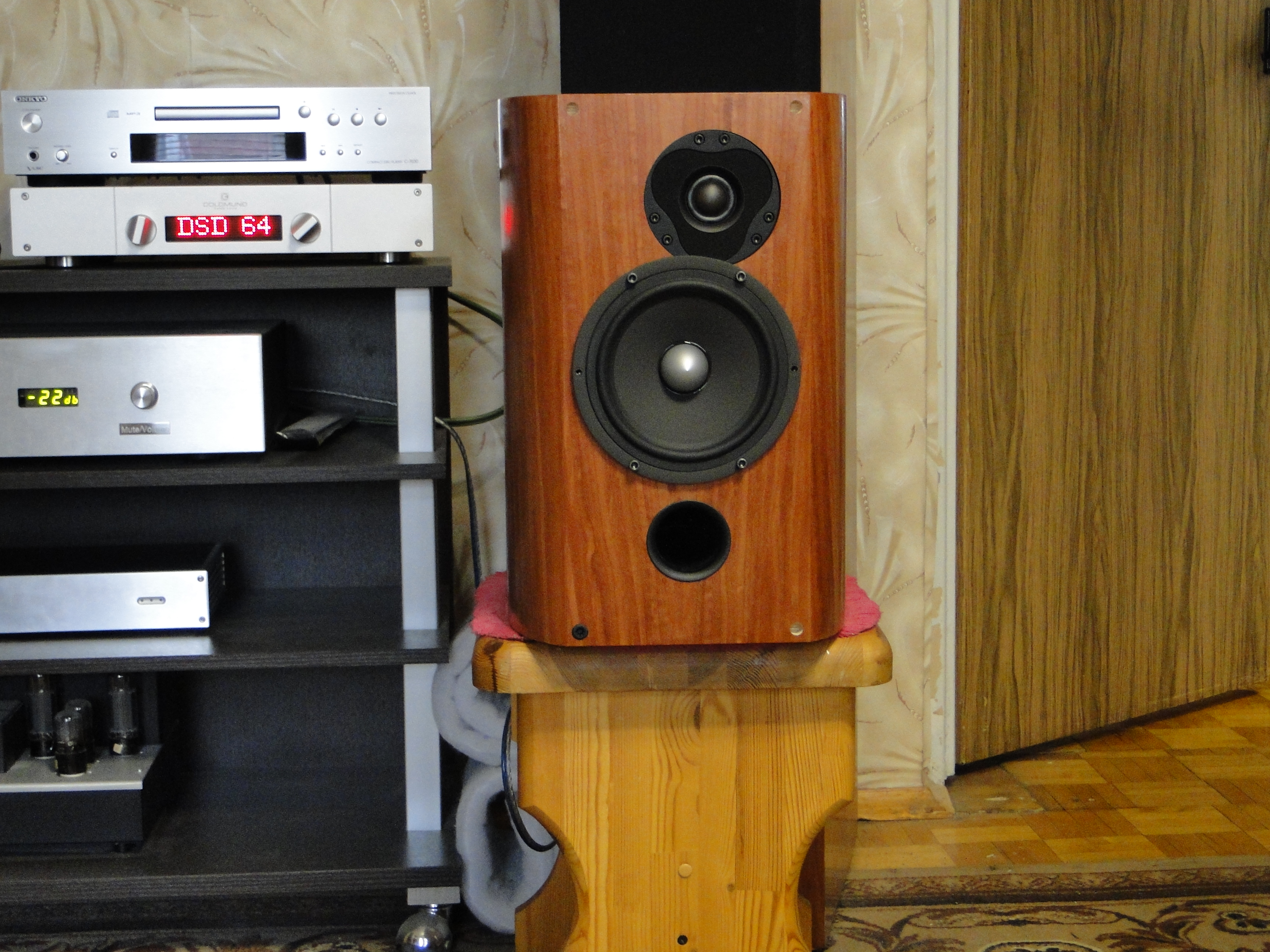

    Частый гость Аватар для odinss20
    16.12.2011
    177
    По умолчанию Re: Версия АС на SEAS EXCEL E0042 с ВЧ динамиком Scan-Speak D3004/66200
    Так сказать завершаю небольшой долгий проект ,сборка закончена на 99%, осталось установить гриль
    Первое включение -заиграло все сразу ,звуком доволен
    Спасибо Георгию за данный проект и помощь
  21. #140
    08.07.2008
    Тихвин/СПБ, Russia
    1,639
    Симпатично! Скажу банальность- погрейте месяцок), услышите реальный голос акустики.
