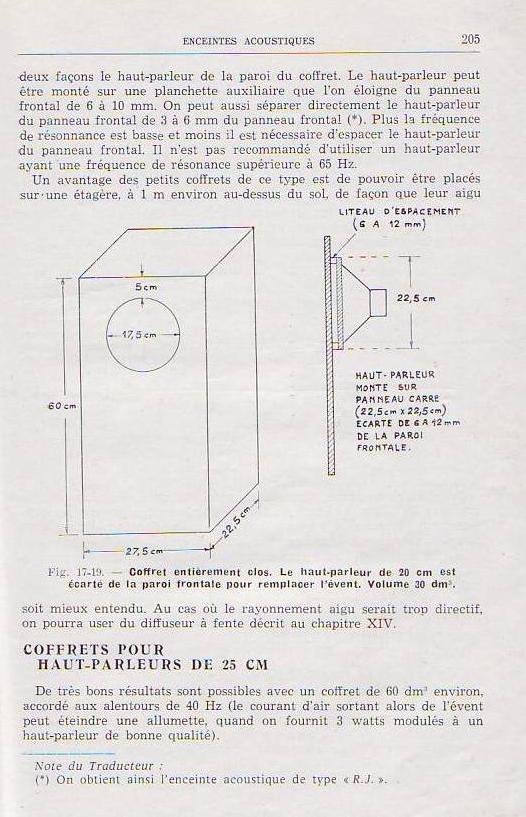

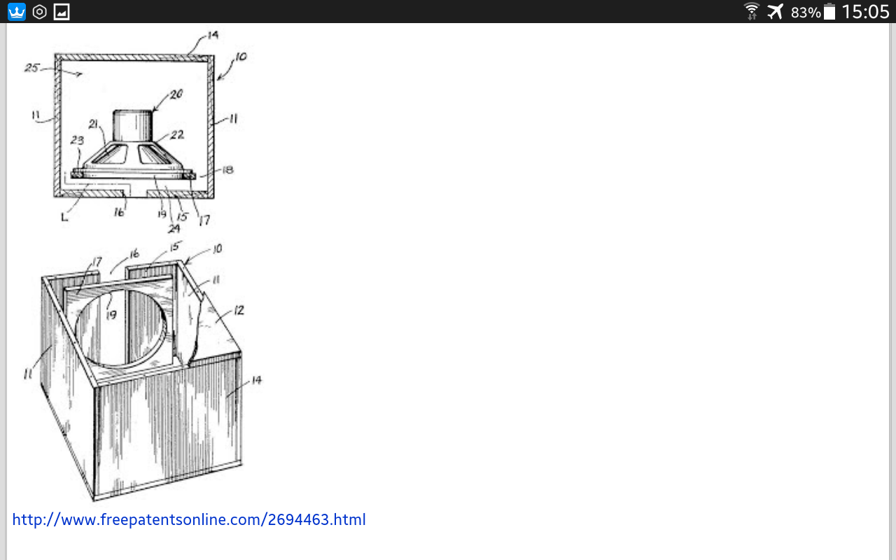

    По умолчанию Re: Сабвуфер Акустический монополь на P-Audio SD 18.
    Не знаю что там к чему пришито, но данная конструкция RJ взята на основании патента 1954г Фрэнка Роббинса и Уильяма Джозефа(рис1) просто Бриггс добавил режектор, отсюда и название ао RJ Briggs. Есть очень схожий патент Лафайе, приводить его не буду, многие его видели, приведу лишь скан-скриншот с одной французской книжки(рис.2)есть патент 6504939 гибрида Фукура Сакуджи (Fukura Sakuji) http://www.freepatentsonline.com/6504939.html
