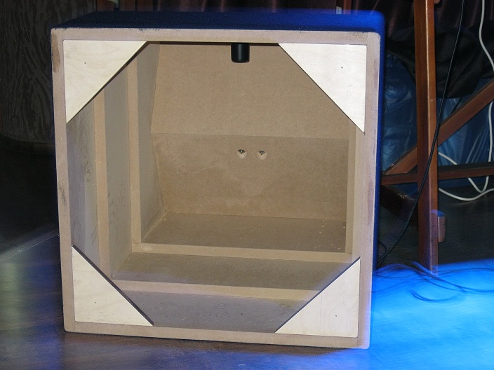

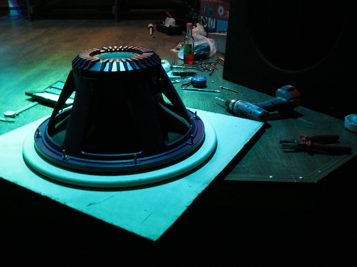

    А теперь практически:
    "Чистый" объём ящика около 170 литров.
    На нижнем фото видно колечко "монополя" (позади ящика) и передняя панель (у стены).
    В углах переда будут установлены доп. крепления ("усилители").
    МДФ 25 мм. Передняя панель и кольцо - многослойная фанера 18 мм (Если понадобится - слой удвою). Лицевая панель 650x650 мм. "Нахлёст" боковых панелей - 100 мм. Ящик получился очень "спокойным", эхо изнутри - тихое, "высокочастотное", короткое и очень приятное на слух. Общий вес одной АС (в сборе) около 80 кг.
    Далее - более... ("импедансы, резонансы, АЧХ, отзывы слушателей" и т.п.)...

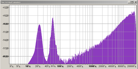

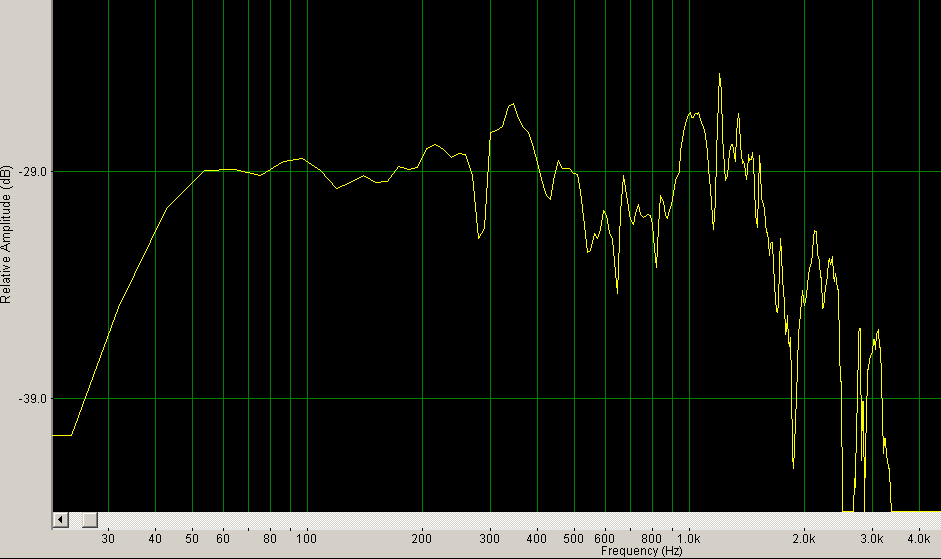

    Ваша ирония не напрасна. Взгляните. Второй ящик (скрученный получше). Здесь щель 6 мм (решил немного "диссонанса" добавить в "стерео"-бас )
    Импеданс "Ф":
Название:	акуст моноп импеданс 2.png
    ________________________________
    А теперь АЧХ (Свип, один проход, 50 см от колонки, колонка в рабочем положении!!! Микрофон с небольшим завалом от 40Гц и ниже) :
Название:	АЧХ МОНОПОЛЬ 2.png
    Чтобы две "М-18" звучали и "не пугали" пришлось ! :
    1) Включить CUT-фильтр 40 Гц на кроссовере.
    2) Включить CUT-фильтр 25 Гц на эквалайзере.
    3)XXXXXXXXXXXXXXXXXXXXXXXXXXXXXXXXXXX
    Этот бас (ОКАЗЫВАЕТСЯ) ещё надо "обуздать". Поскольку на мощности выше средней тело ну никак не выдерживает "акустической перегрузки зала" на частотах 30-40 Гц. Т,Е, Баса столько, ЧТО СТОЛЬКО И НЕ НУЖНО ДАЖЕ ДЛЯ ДИСКОТЕКИ!
    Ай да "монополи". ХДЕ ВЫ БЫЛИ РАНЬШЕ.....
    Моё заключение:
    Акустическое оформление "сабвуфера" для дискотек в виде "Акустический Монополь" - является правильным и логичным шагом. "Клянусь Альбертом Турасом" что на другой ВИД "Ф" (по крайней мере для решения схожих задач) - даже не взгляну.
    Теперь Ваше мнение, Господа.

    На фоне народной борьбы за количество и качество баса у вас борьба с его излишками.
    Какой у вас объём по расчёту обычного фи для этого динамика и какой реально в монополе?
    Да.С появлением второго корпуса и его ачх пожалуй можно вас поздравить окончательно.

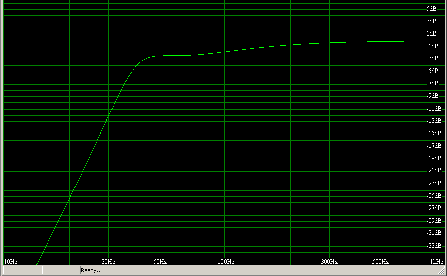

    На счёт "излишек", так на каждой частоте они свои в зависимости от мощи. Организм нелинеен
    Я выбрал в WinISD 155л (170л минус дин и кольцо), "Ф" 39 Гц. Это и "повторил" в "монополе". В WinISD график выглядел так:
Название:	график WinISD.png
    Но там замер с одного метра и возможно без "участия" пола.
    Измерю с одного метра , посмотрим...
    С первым замером импеданса "бяка" получилась. Не ожидал, что "недокрученная" передняя панель может заметно повлиять на результат. Теперь уж понятно, и герметизация нужна, и "затяг по полной".
    Спасибо за поддержку!

    То есть получается что объём для монополя надо считать как для обычного фи.А эта ачх посчитана для трубы 7*7*7см?
    А насчёт жесткости корпуса да, она для нч лишней не бывает.В своё время довольно сильно удивился когда увидел как на s90 вибрирует передняя панель на хорошей мощности.При том что корпус довольно жесткий.А у неё мощность по сравнению с вашей системой игрушечная.

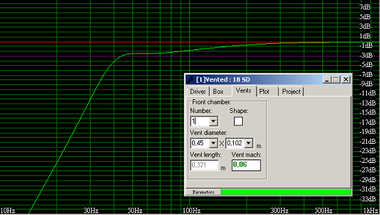

    WinISD показывает размеры порта:
    Вложение 155292
    В М-18 размеры порта получились:
    Длина окружности (выхода порта) - 134 см минус 8 см (прокладки шириной 10мм, высотой 6 мм, 8 штук) Щель оказалась "разбита" на восемь частей по 157,5 мм каждая.
    "Высота" порта 6 мм.
    Глубина 60 мм + скругления краёв кольца 10 мм.
    По моему S90 "бросает" от хорошего баса целиком
    С защитной сеткой тоже проблемы возникли. Перфорированный лист применять категорически нельзя. Только плетёную из проволоки и желательно не мелкую сетку... иначе бас портится да и на СЧ грязнее становится (дребезг).

    83мм X 82мм X 25мм(глубина)
    Или так:
Название:	Размер тоннеля 39 Гц.png
    155л 39 Гц.

    Кольцо монополя не имеет скругления в месте стыковки с динамиком, остальные три "угла" скруглены, как и "кромки" выходного отверстия.
Название:	Фото кольца Монополь.jpg
    "Усилители" (по углам) передней панели:
    (Сейчас уже понимаю, что их нужно было ставить "на ребро", исправлю).
Название:	Фото короба Монополь.jpg
