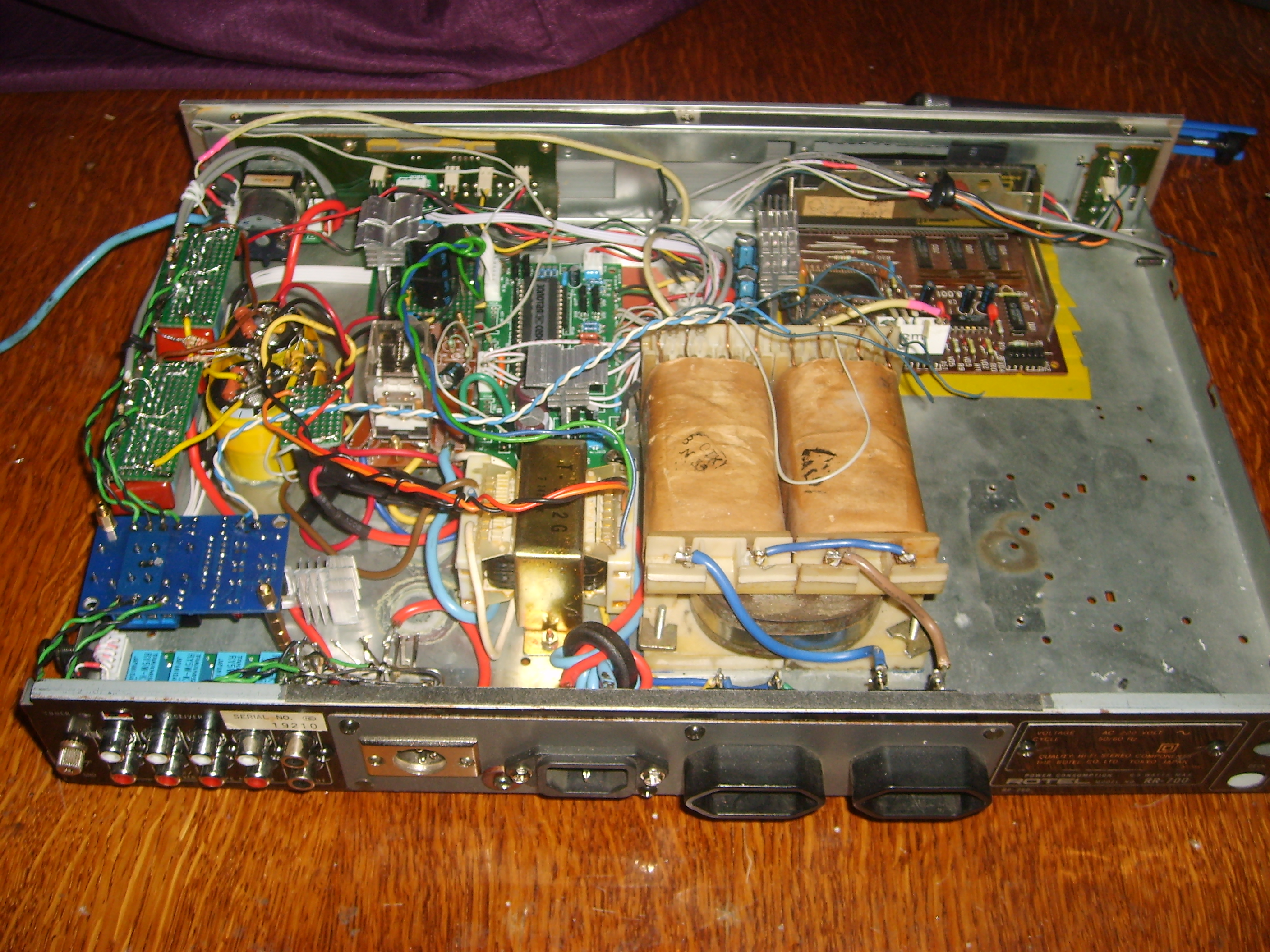

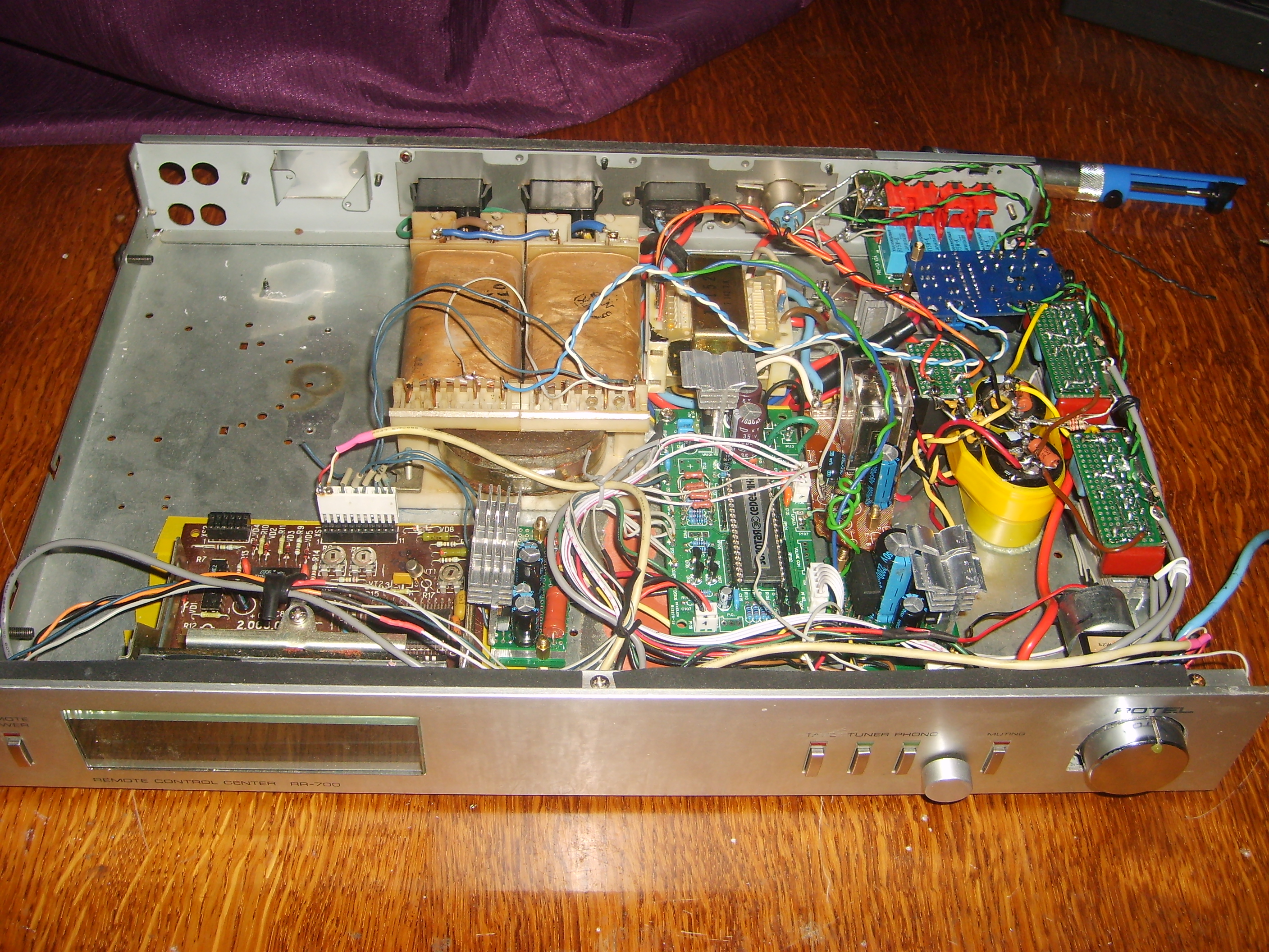

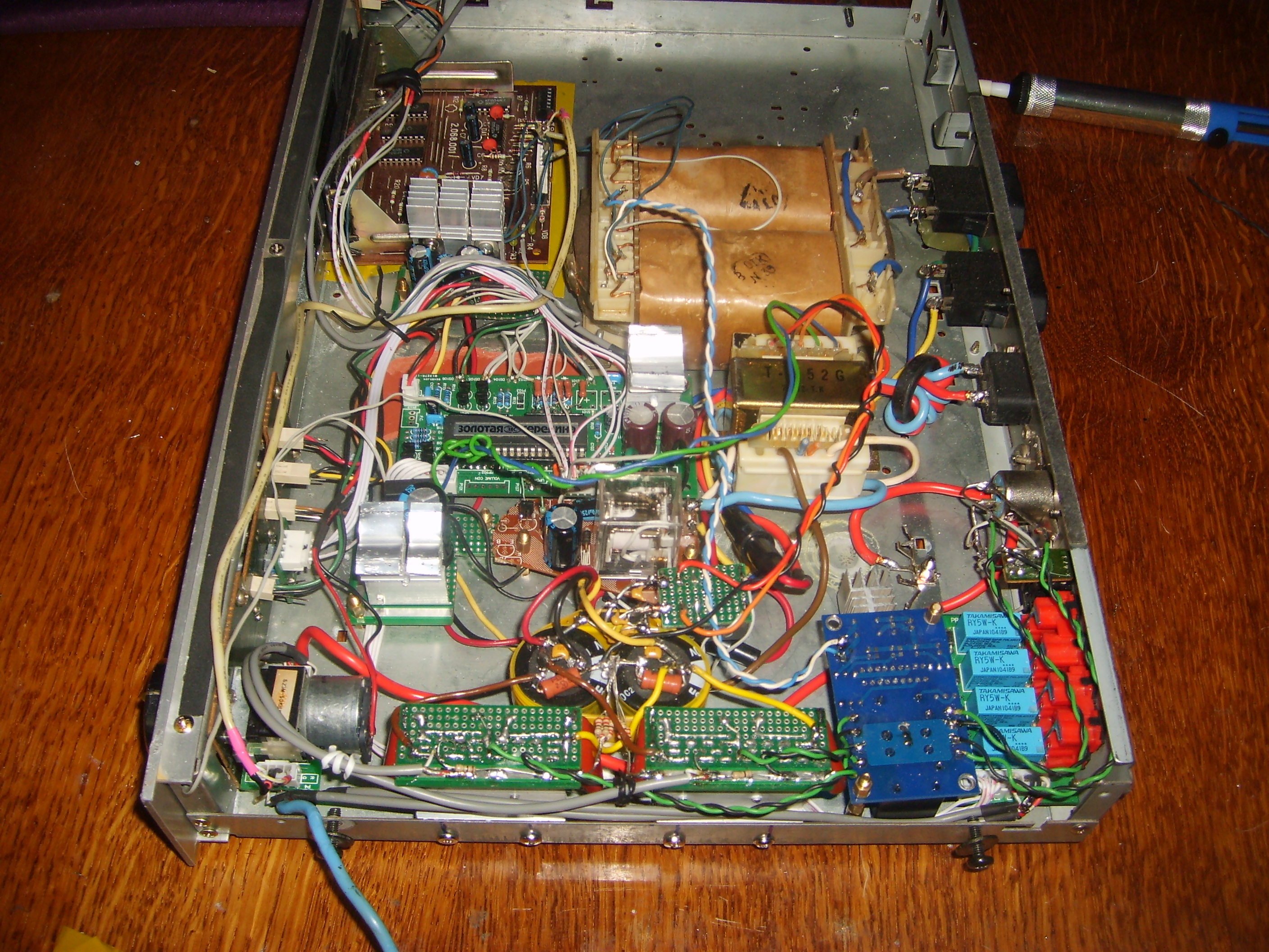

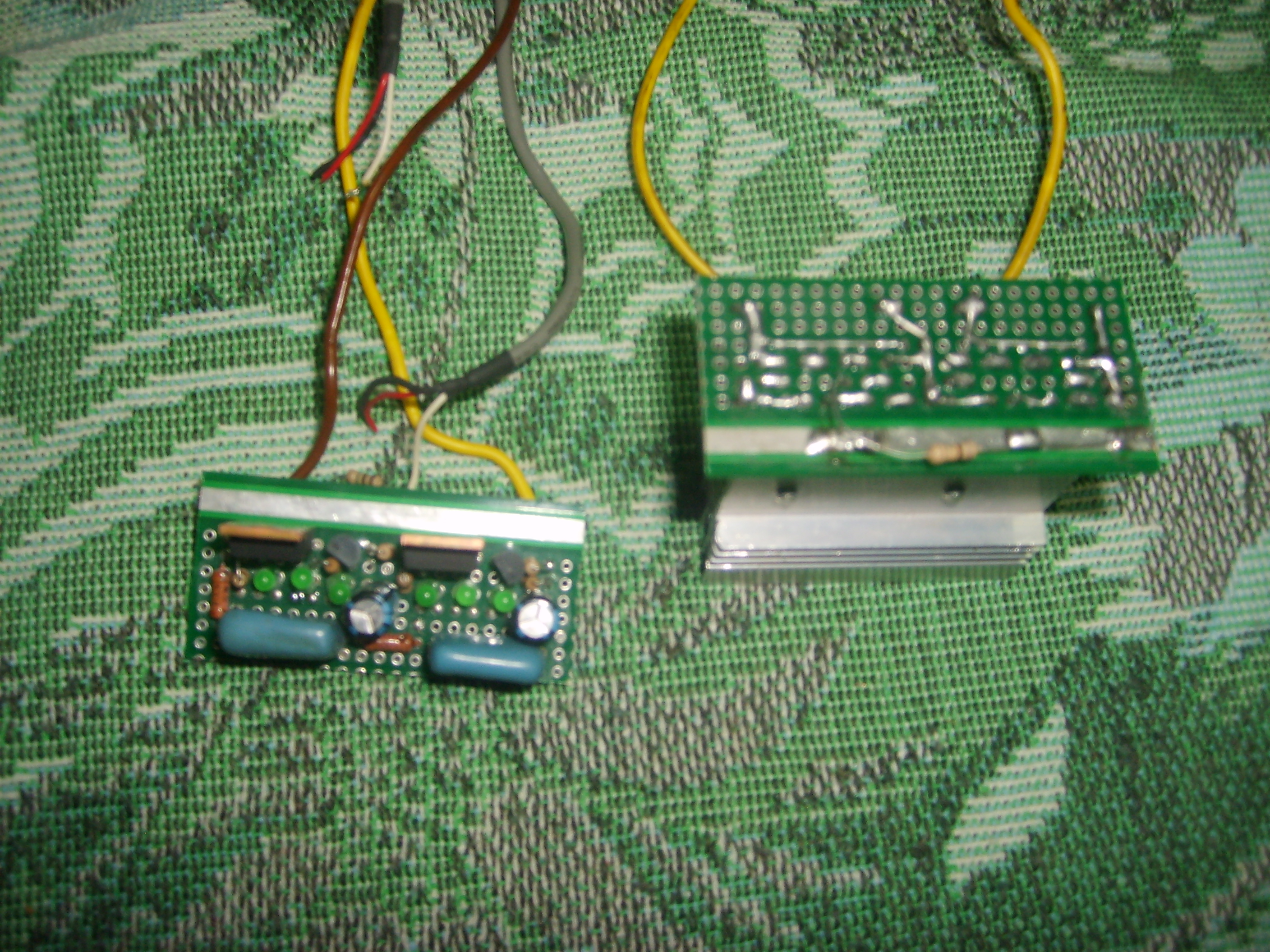

    собрал, подключил, послушал - результат превзошел ожидания !...
    до этого был просто потенциометр на 50ком. работающий на это https://forum.vegalab.ru/showthread....%A7?highlight=
    осторожно. трафик !

    Токи через СД не слишком ли малы? Имхо, ИТ на биполяре был бы проще и без паразитных ёмкостей.
    ---------- Добавлено в 01:32 ---------- Предыдущее сообщение в 01:23 ----------
    С философией БП согласен, долой стабы! Только вот шоттки я бы заменил на ультрафасты, например, ES1D - хороший вариант. И убрал бы большие ёмкости парал. диодам, и резисторы оттуда заодно уж.
    ---------- Добавлено в 01:48 ---------- Предыдущее сообщение в 01:32 ----------
    Выходное 180 ом, как для буфера, оно конечно, многовато. Но если рассматривать его как выходную часть какого-нибудь си-дишника, к примеру, то бывало и значительно побольше: 680 ом, 2 ком - примеры из жизни конкретных аппаратов. Реальное качество звука ведь не только вых. сопр. буфера определяется. А от влияния кабеля всё-равно не уйдёшь...
