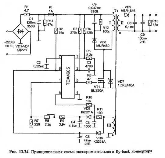

вот почитал книжку интересную "Semenov.Power.Electronics.By.Grave"
Хочу теперь сделать блок питания, импульсный. Почему не обычный? потому что в моем городе тольятти мощный трансы 50 Гц невозможно найти( мож я плохо ищу...ну да ладна).
Кароче здесь схема представлена "fly-back" конвертора. 12 В и на 4 А.
Ну так как первый, то соберу строго по схеме, потом буду под свое напряжение и токи. Вопросы:
1. ну как? стоит его собирать?
2. автор гворит что нужен Ш-образный феррит 16х20 с зазором 0,25мм. Как это сделать и что будет если взять меньший( больший) феррит?
3. и есть ли еще какие нить интересные книжки по силовой электронике?

правильное название книги Б. Ю. Семенов Силовая Электроника
там еще есть полумостовая и мостовая схемы. Но это пока что для меня сложно, да и мощности пока мне такие не нужны
