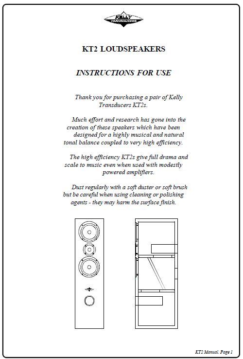

    Здравствуйте!
    собрал проект Троелса http://www.troelsgravesen.dk/CA18RNX.htm
    , но в готовых корпусах от KELLY transducers kt2.
    корпус келли разделён на 2 объёма по 24 л. каждый имеет свой фазоинвертор длиной 220 мм диаметром 70 мм.У Троелса объём 34л фазик 68*160. Всё это хозяйство играет очень прилично на мой неискушённый взгляд.
    Хочется подогнать объёмы корпуса и фазоинверторы под проект Троелса.
    Вижу 2 варианта.
    1. Заполнить каждую секцию чем-то (песок?) объёмом 7л.пересчитать фазоинверторы.
    2. Поменять переднюю стенку, убрать перегородку,добавить распорки,объём коректировать путём утолщения стенок МДФом,оставить 1 фазик как у Троелса и соответственно изменить расположение динамиков.
    или не связываться с этим,играет и пусть играет,сильно лучше не станет.
    Хочу услышать ваши советы и предложения.

    Ваты напихайте, зачем сразу песок.

    Я бы сделал так: поставил распорок, утолщил переднюю стенку, обклеил стенки STP. Померил получившийся объём. Если много, обклеил стенки вторым слоем STP. Фазоинвенторы пересчитать под получившийся объём. Один убрать и сделать на его месте заглушку (её тоже обклеить STP). Я бы убрал задний.

    По умолчанию Re: как изменить объём готового корпуса
    И, даже, если забить ватой весь корпус (или половину), то объем тоже "виртуально" увеличится, что ли?
    Представьте, да! В идеале эффективный объём возрастает в SQRT(2) раз. Только, конечно, вата должна оставаться рыхлой. Её никто не "набивает", её размещают.
    Коллега, нельзя быть таким дремучим, Вы хоть книжку, что ли по акустике прочитайте.
    Так звукопоглотитель не только увеличивает эффективный объем, но и, при этом, съедает реальный.
    Книжки по акустике для дремучих людей, пишут, что оптимальное заполнение - до 20% объема, больше не имеет смысла, очевидно, как раз, из-за уменьшения полезного объема.

    всем спасибо за ответы
    корпуса жёсткие, качественные не резанируют, изнутри оклеены паралоном 15мм (думаю оторвать паралон, наклеить STP, а на него обратно паралон)
    по поводу фазаинверторов
    их предётся ставить 2 т.к. корпус разделён на два изолированных объёма (перегородку не получится убрать, только если ломать корпус)
    по какой формуле или программе лучше произвести расчёт ФИ для каждой секции ?
    Вот поэтому, в том числе, и не надо "набивать", а нужно именно заполнить рыхлым материалом (вата, шерсть, войлок и т.д.). И на практике, конечно, никто не заполняет ящик "под завязку", оставляют немного свободного места рядом с головками, чтобы хотя бы слой воздуха 5-10 см позади головок присутствовал.
    Это для закрытого ящика. С фазоинвертором сложнее.
    Бассбокс 6. Лучше всё таки сломать перегородку (у Троелса её же нету). Иначе вообще абы что получается.
