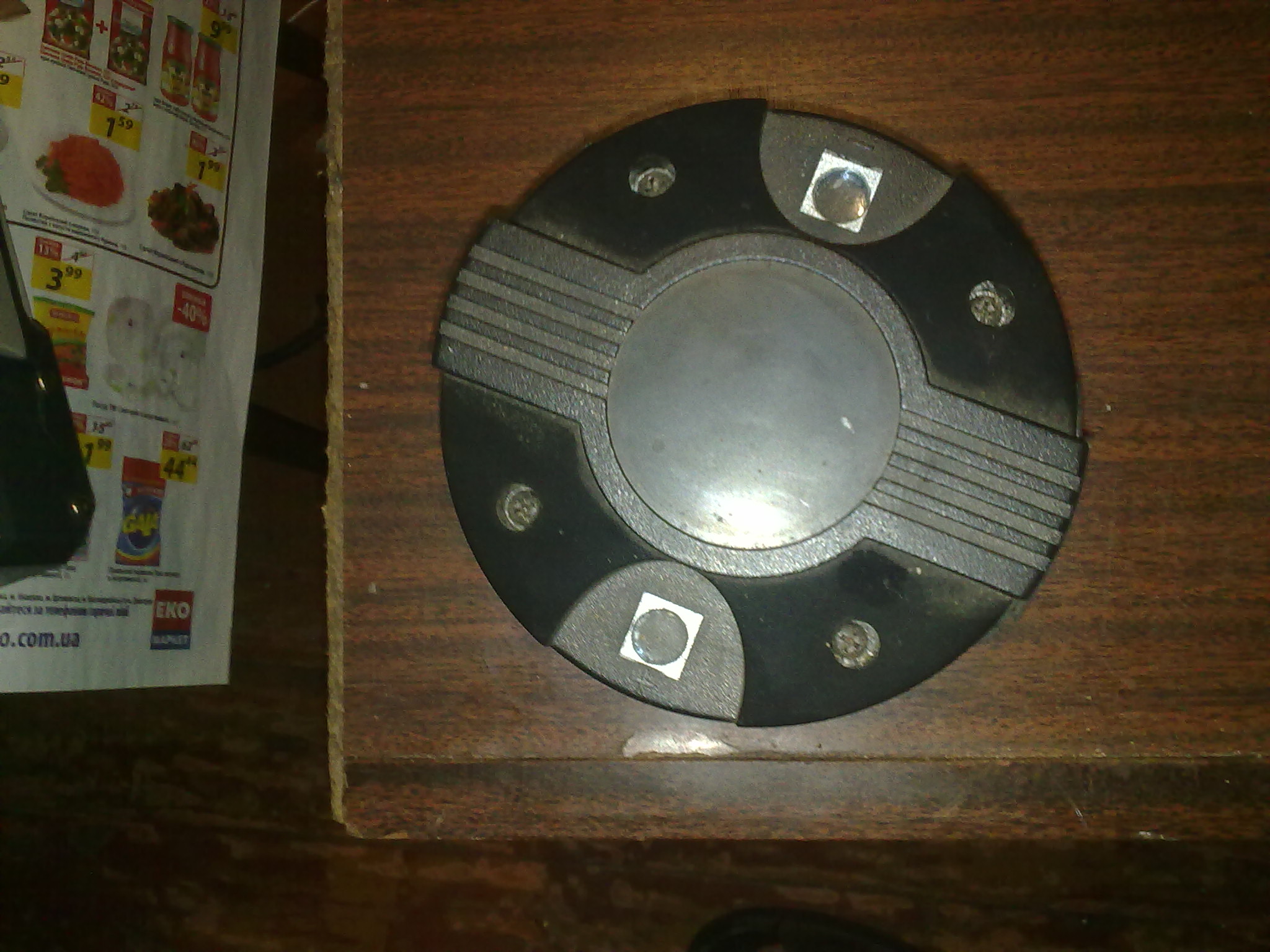

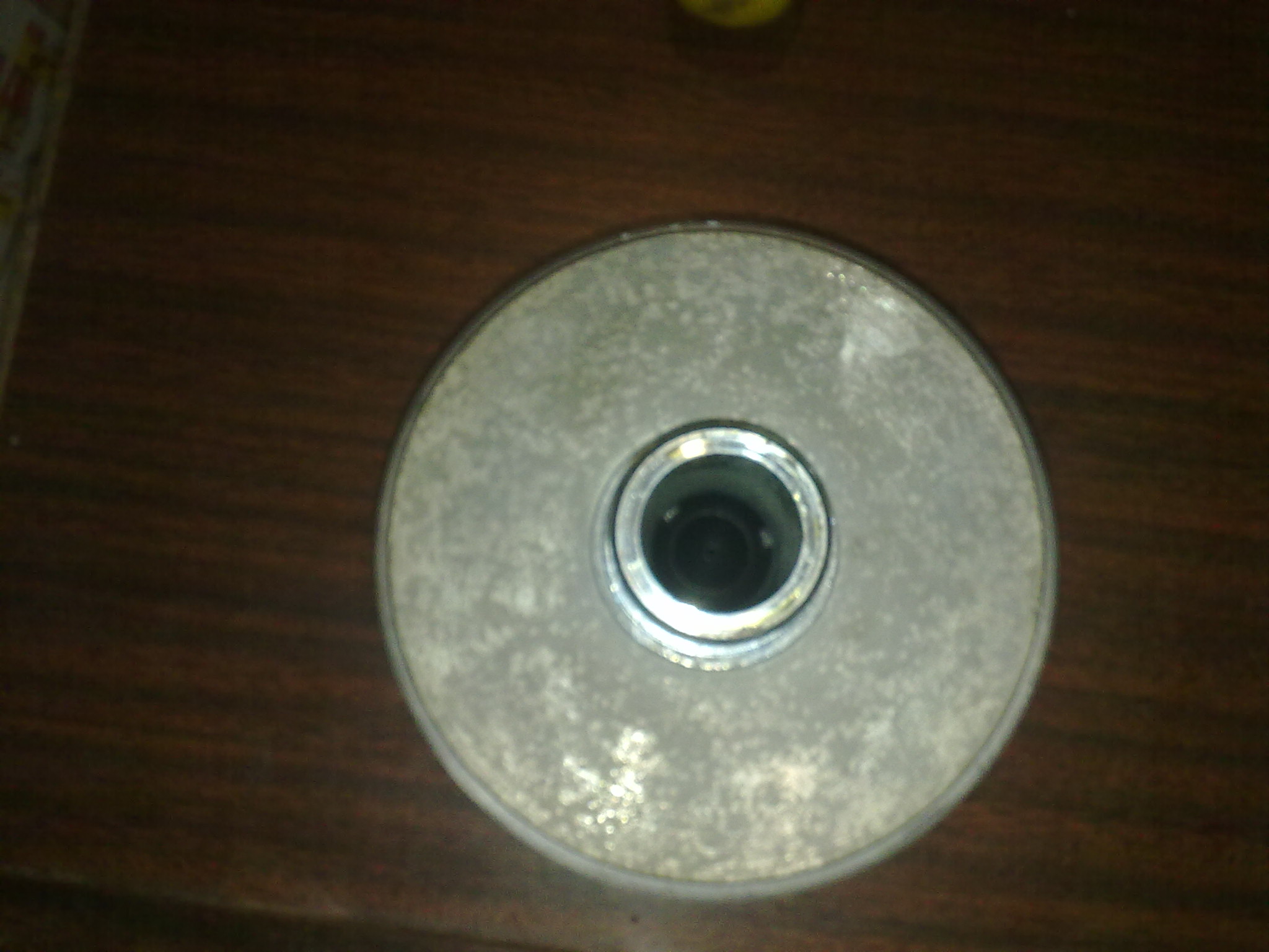

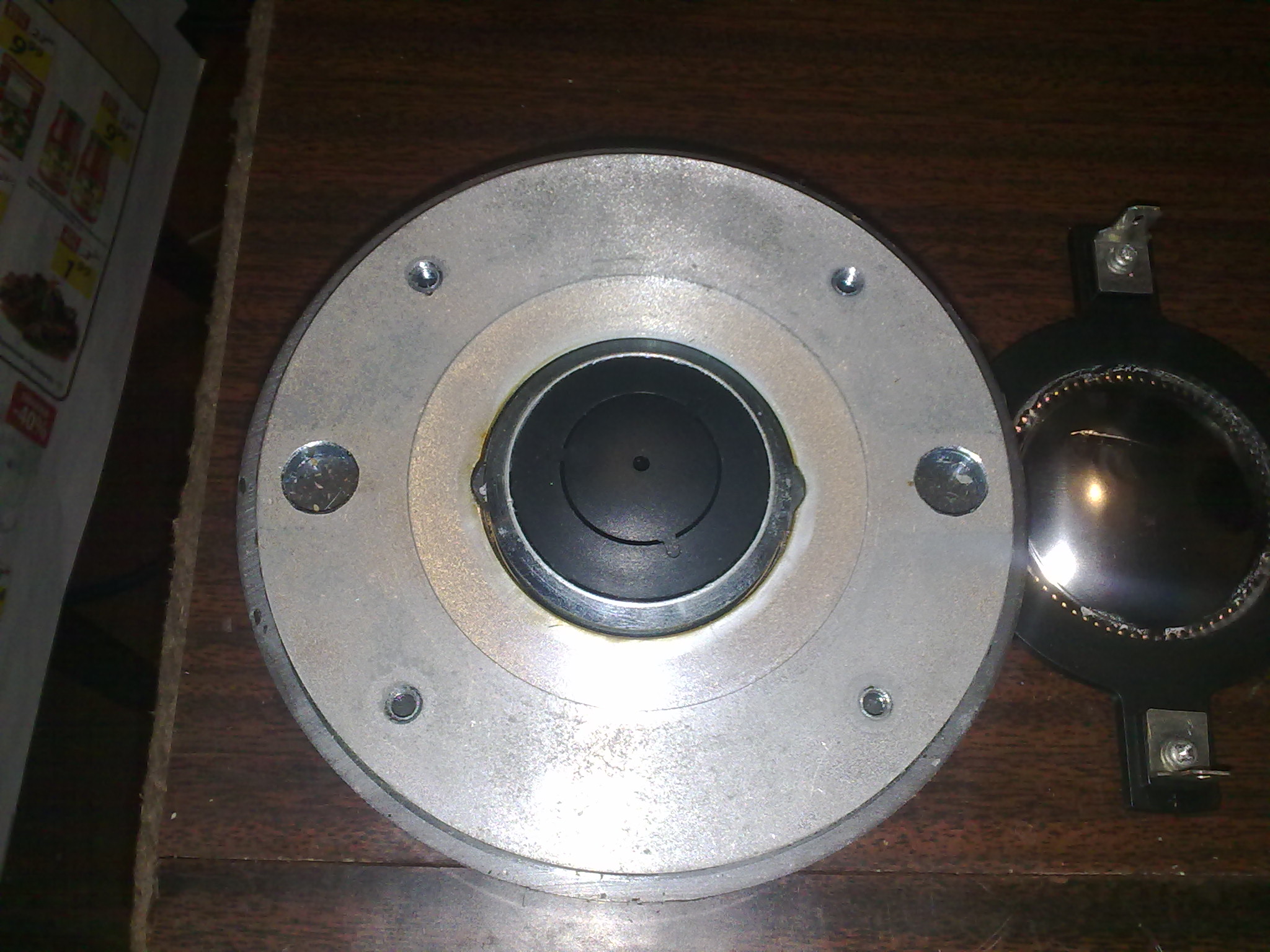

    Привет всем. Прошу помощи в ремонте драйвера. Купил в прошлом году у какого то товарища Premiere acoustics XVP1520. Поставил их на мониторную линию и сгорели драйвера. Впоследствии я купил эквалайзер чтобы не повторилось это явление. Открутил рупора и ничего не понял. Драйвер без опозновательных знаков ,диаметр катушки 44мм. Не пойму как называются и какие мембраны нужны ?
    Прошу совета.

    Это всё вариации на тему P-audio BM-D440 только у Вас судя по всему даже без зажимов.
    Если мотать некому, купите подвижку, онa стоит в районе 1200р.
    А вообще изначально это было , если не ошибаюсь MACKIE.
    И ещё : посмотрите внимательно под микроскопом, часто бывает плохой пропай самой обмотки(в 7 случаях из 10).

    oleg1263, Спасибо за отзыв. Катушки в обрыве , они перегорели. А вот какие купить не знаю. А на носу рок концерт 22-го.

    Вот. вспомнил: эта подвижка имеет индекс DT-028. Продаётся всегда и везде. Используется в драйверах многих фирм (Турбо, Истерн, Меки, Кервин)
