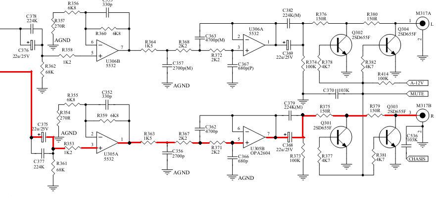

    Вот странно данный пред усилитель довольно распространён, много хороших отзывов по его работе, а вот мыслей по поводу его доработке минимум. Поэтому решил создать данную тему для высказывания мыслей.
    В принципе доработка есть одна это по Жуковскому ra2007_06.djvu
    Но смущает то что в ней ничего не сказано про замену КР574УД1В на более достойный (я как вариант рассматриваю OPA134 или на худой конец какую нибудь NE, TL, LM ). Почему я решил его заменить, а потому что в моем будущем звуковоспроизводящем тракте останется только один ОУ на выходе CD проигрывателя (OPA 2604) и пара тройка меж каскадных конденсаторов Elna\Nichicon и поэтому хочу отправить на пенсию наш ОУ мне кажется не будет он достойно "играть** в такой компании или я ошибаюсь и с заменой этого ОУ в этой схеме на современный более быстродействующий могу вполне получить кучу всевозможной генерации ?
    Заменой ОУ буду заниматься после всех доработок, однозначно.
    Вот набросал примерную схему прохождения сигнала в моём тракте (NAD C521BEE, Радиотехника УП-001, УМ Одиссей-010):

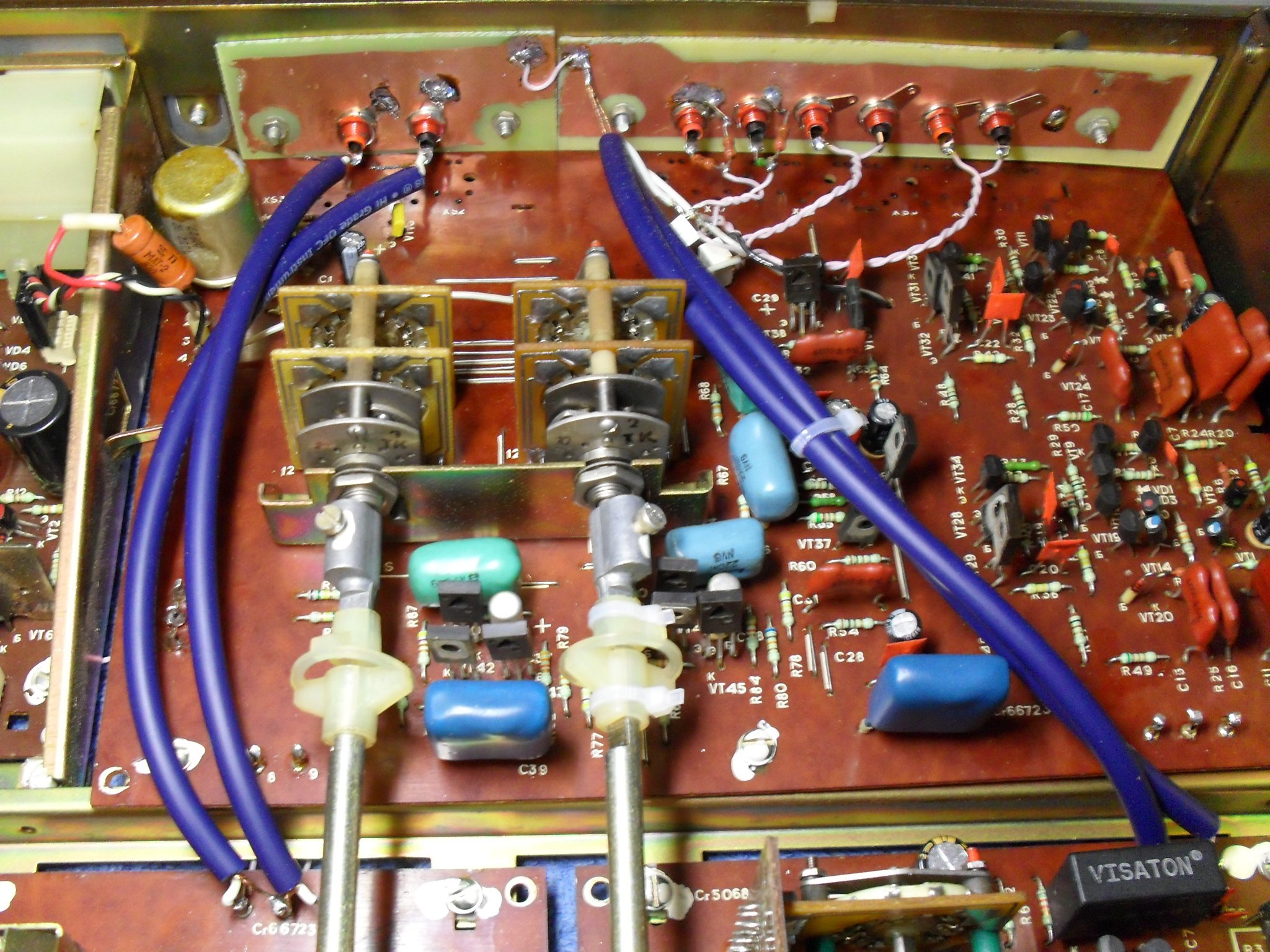

    Сделал следующее:
    1) Некоторые из доработок по жуковскому (Делал очень сильно выборочно)
    2) Заменил межкаскад и питалово (в питание установка максимально возможных конденсаторов по ёмкости/габаритам) На межкаскадные (полипропилен Visaton MKP), Питание (Nichicon ES, KZ.)
    3) Минимизировал количество разделительных конденсаторов( Удалил С35,38,39,40; С23,С24).

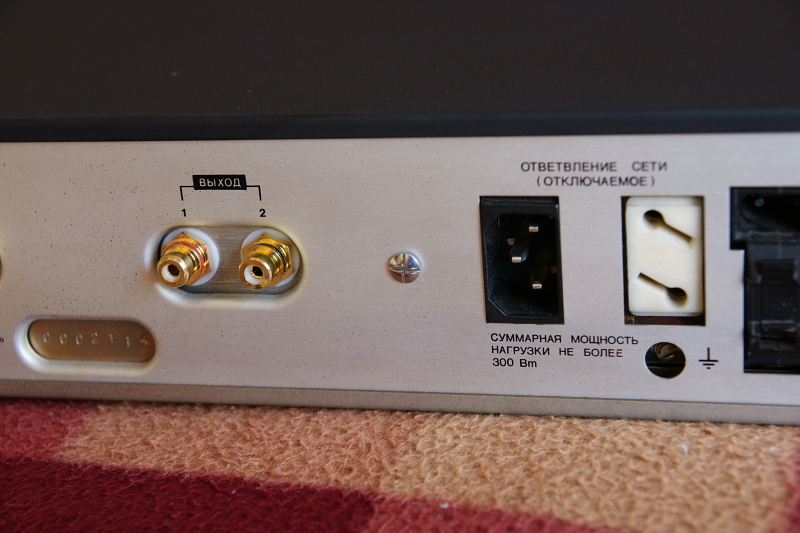

    4) Поставил RCA на вход-выход,
    5) Замена реле РЭС-9 (посмотрел внимательно схему, сигнал то через контакты не проходит )
    6) Снял питание с фон корректора и оптимизировал земли, чтобы не было контуров.
    7) Отключение питания от усилителя для наушников (решил не трогать, понравилось как играет, в полне сносно.)
    8) Отключил Буферные усилители на КТ940. (по совету тов.Alexander, https://forum.vegalab.ru/showthread....=1#post1516701 )
    9) Закоротил максимально возможных П2К (Фильтры 9,15кГц; Выход; Тихо ) а также выкосил коммутацию режимов работы.
    10) Поставил диоды Шоттки 11DQ100 в питание.
    11) Фильтр ЭМИ на 220 "~".
    12) Замена выходного гнезда наушников (ОНЦ) на Jack 6,3 мм.
    13) Выполнил селектор входов на реле OMRON G6K.

    14) Заменил ОУ на OPA134.
