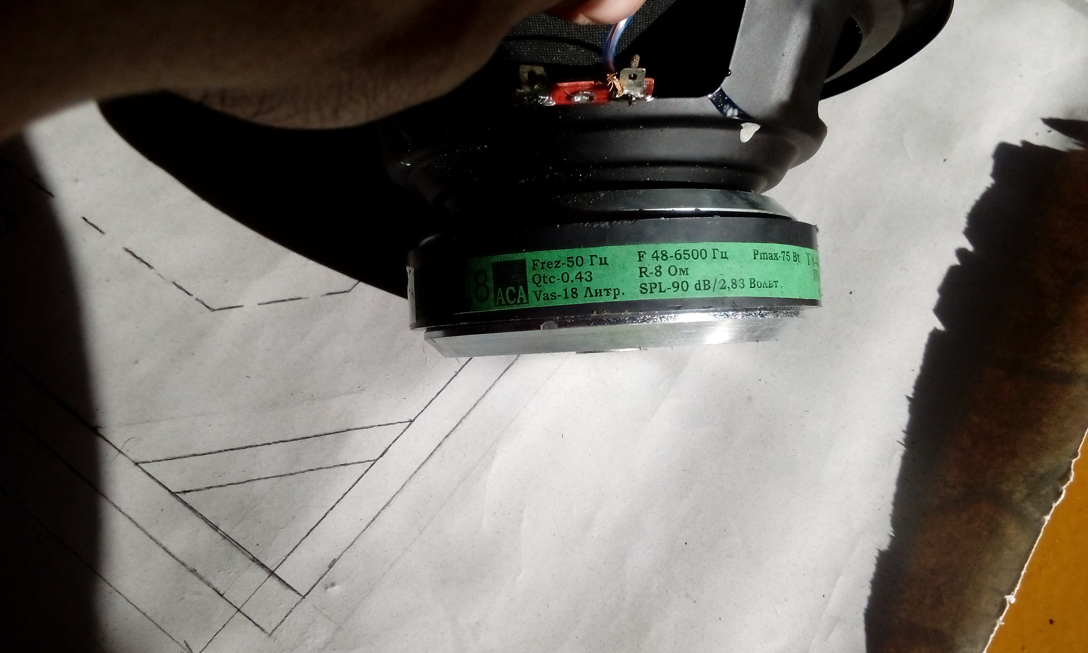

    Qts выходит 5.2 - 5.6 на синусе - шуме. Смущает еще наклейка на дине,не совпадает не с даташитом не с измерениями,хоть и подписана МВ1602.8
  10. #3409
    лентяй Аватар для владимирр
    06.11.2017
    Болото.
    3,728
    на наклейку забей и наверное 0,52-0,56, и что с Mms

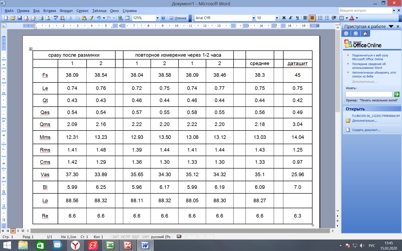

    Да,извините,хотел написать 0.52. Щас сделал еще один замер,дин пол дня лежал, сразу померил,старые замеры не сохранил.вот что получилось

    Вот после небольшого разогрева и даташит. Но выводы не могу сделать из этого...

    Динамик желательно располагать в ящике горизонтально. Тогда будет более точно Vas.
    Размять бы надо часа два на синусе герц 20 при амплитуде диффузора пару сантиметров.
    А вообще близко к даташиту.
    странник
  17. #3416
    Спасибо за советы,динамики всю ночь стояли на частоте 25 герц на небольшой громкости и часа 4 на 20 герц на громкости чуть ниже той на которой становилось боязно за их состояние.. После разминки сразу их замерил и еще по одному замеру сделал через час два. Мне кажется даташит не совсем про эти динимаки Fs, Vas и Re довольно сильно отличаются. Вот теперь не пойму опять ошибка в измерениях или измеренное может соответствовать действительности и для расчета оформления взять среднее значение из замеров.Нажмите на изображение для увеличения.
  18. #3417
    Earendel Speakers Аватар для KoenCCXR
    15.10.2010
    28
    1,748
    В магнит индукции не доложили, разминка в данном случае ничего не даст.
