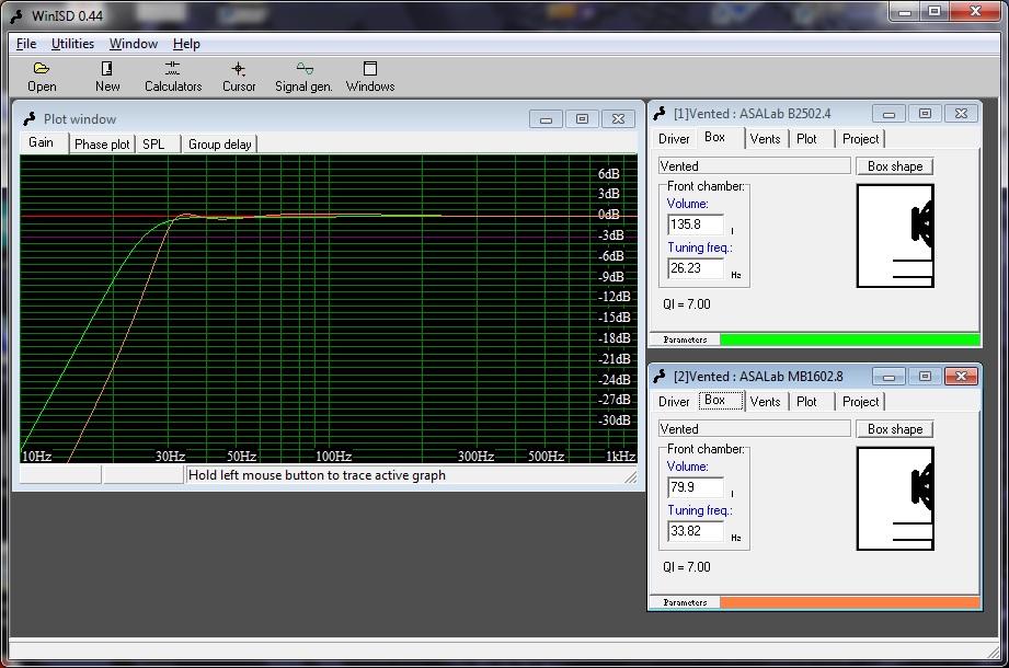

    Промоделировал в WinISD

    ты вопрос не понял
    это имелось ввиду?
    или оба случая, это измеренные и паспортные параметры? Нет, вообще разные ящики, для измеренного вообще больше ЗЯ просит. Динамики брал для проекта гамма с сайта, так тот ящик что в проекте, тоже ни к паспортным, ни к измеренным не пришей кобыле хвост...

    эта версия винисд совсем не очень....
    там была альфа, будто она продвинутей
    это не относится к проблеме, к слову

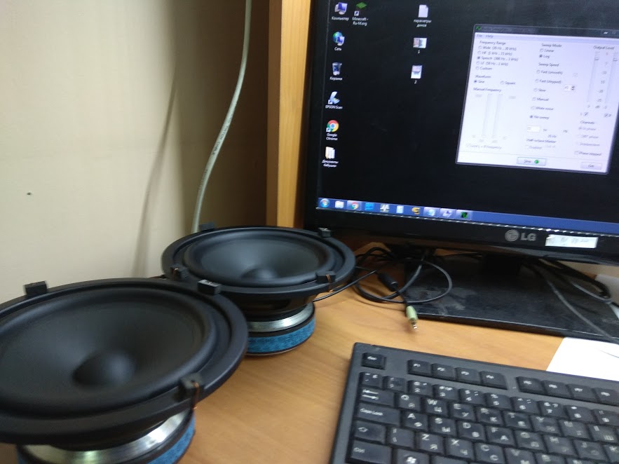

    Посмотрим, собственно практические занятия только начал. Знакомлюсь, получаю опыт. Вроде в ЛСПЛабе сразу заточена возможность от измерения ТС и АЧХ, до рассчета подходящего для намерянного корпуса и фильтра. Но арта уже стоит, микрофонов нет еще, когда будут, набью руку в измерених, буду дальше думать...
    ---------- Сообщение добавлено 12:27 ---------- Предыдущее сообщение было 11:34 ----------
    В общем поставил на прогрев, 35Гц и пару ватт, все равно амплитуда без оформления большая..

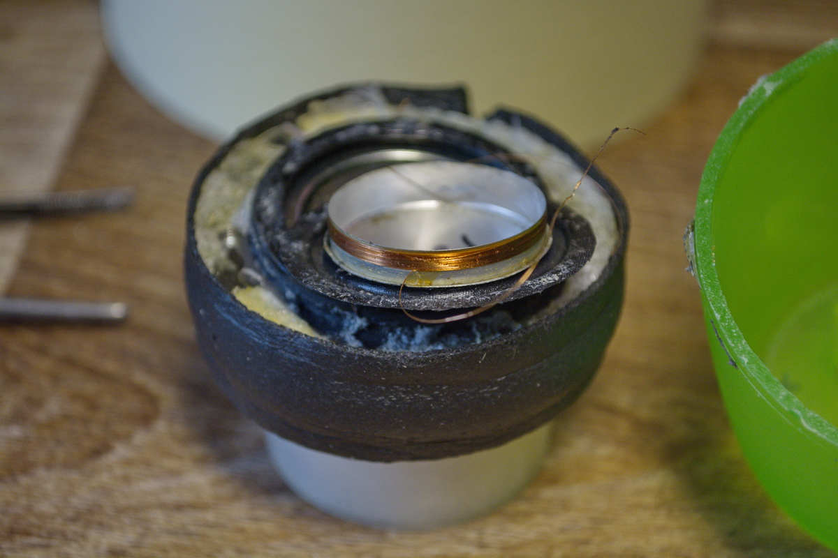

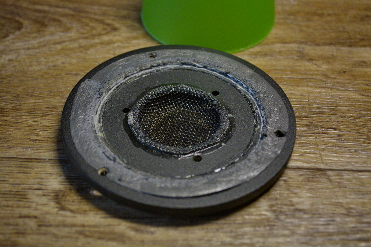

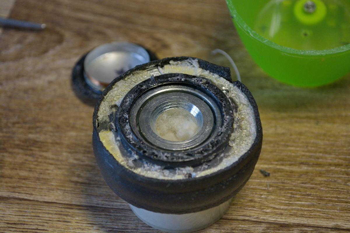

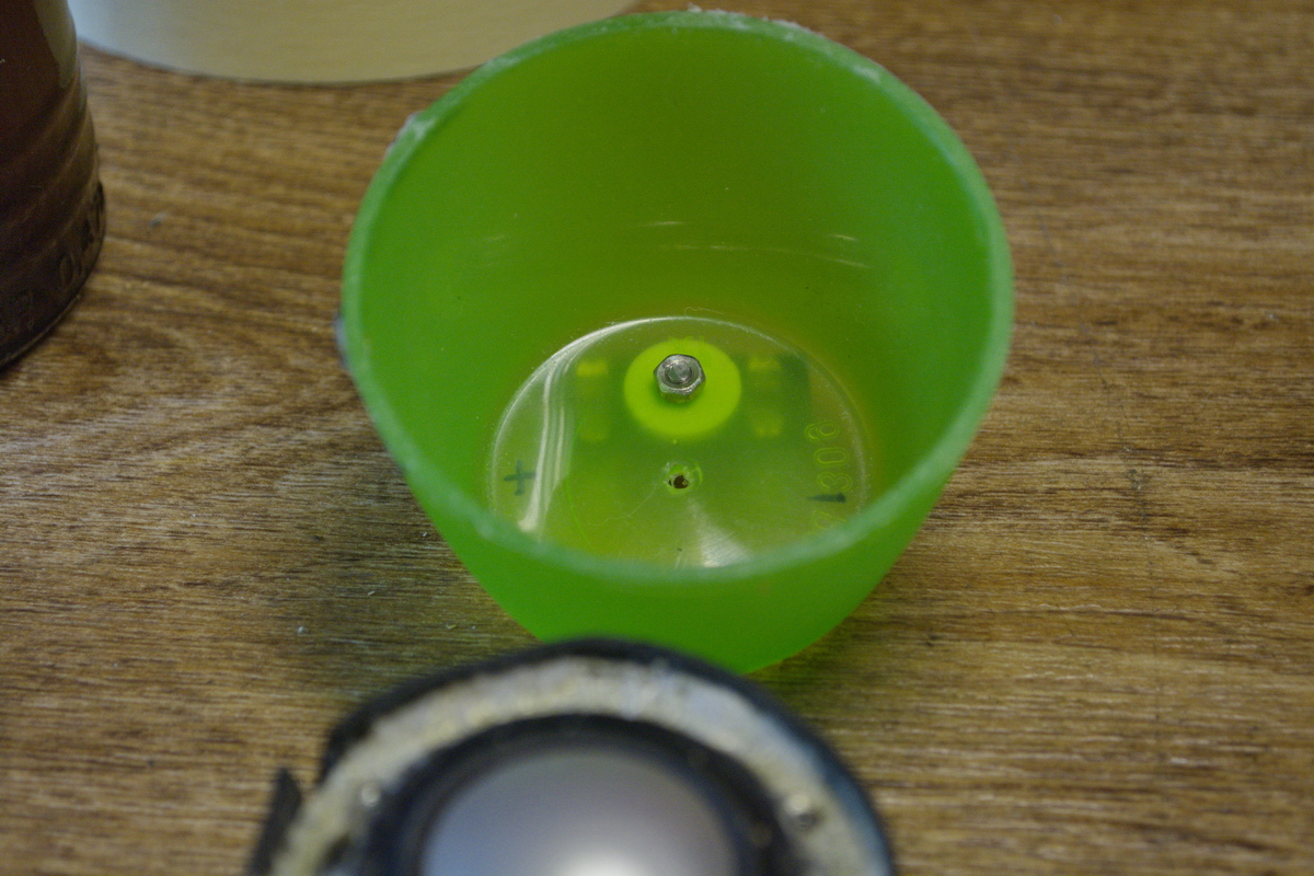

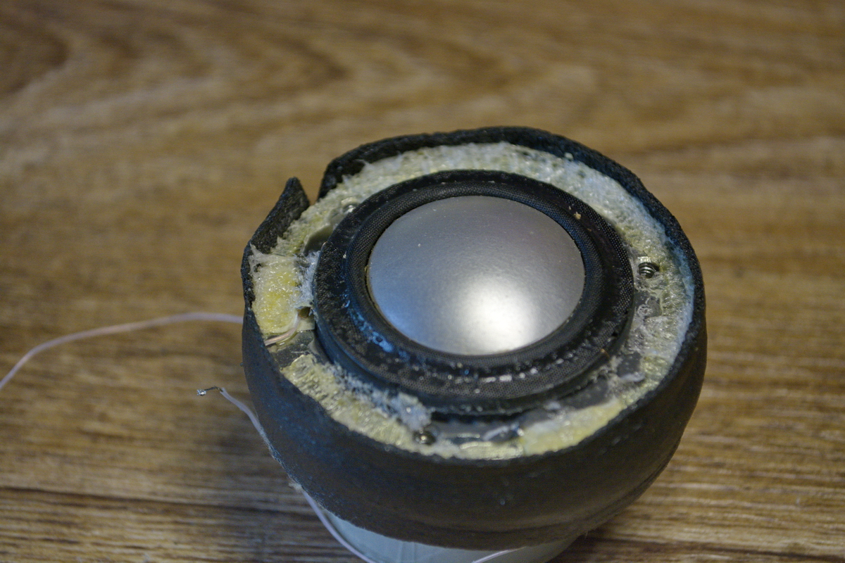

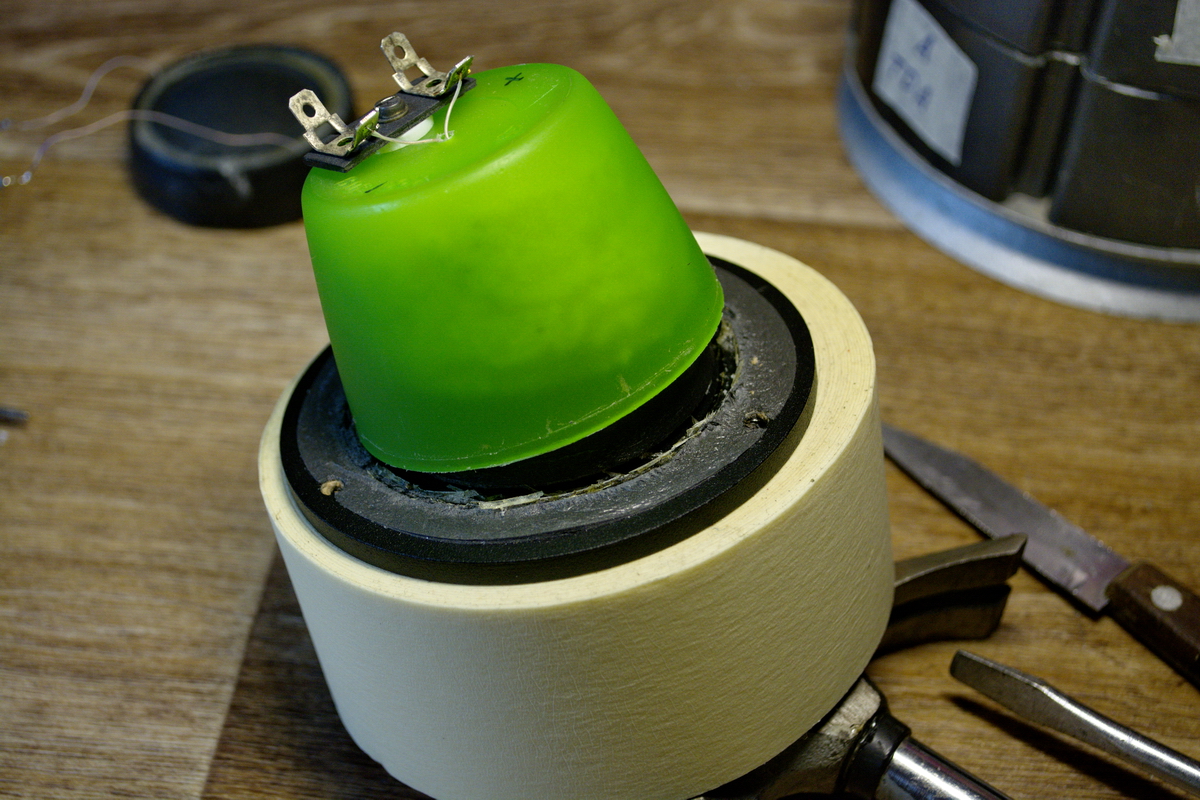

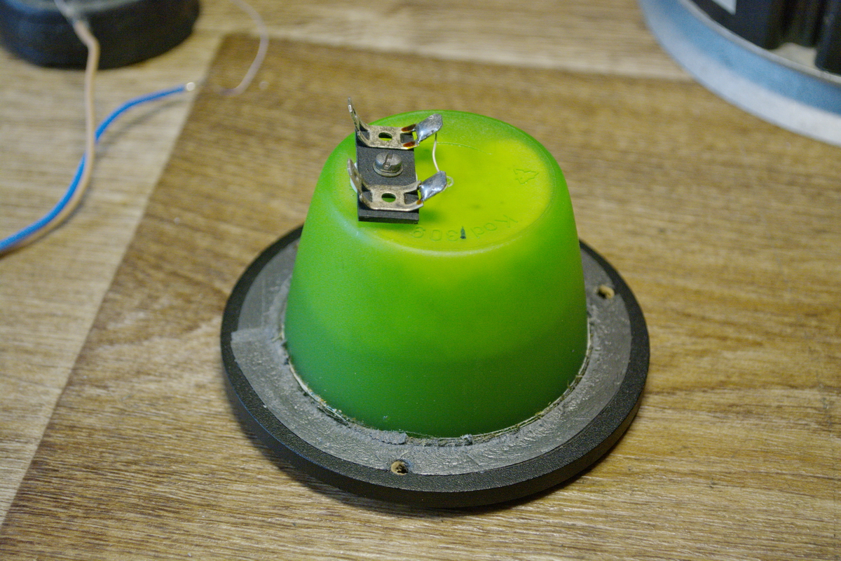

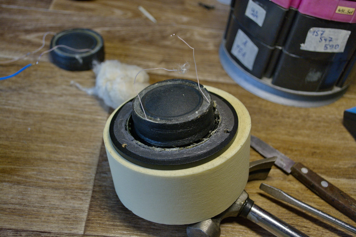

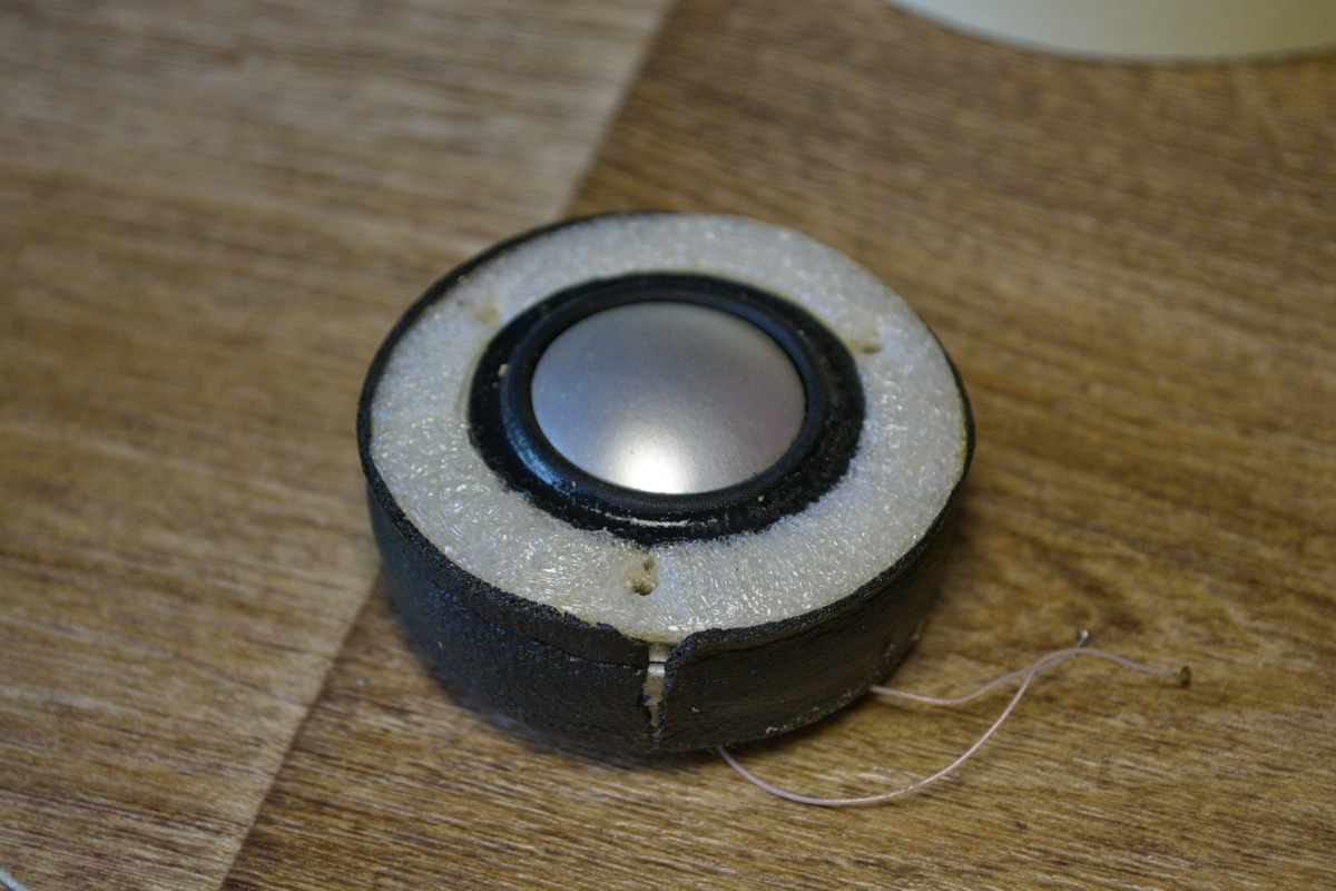

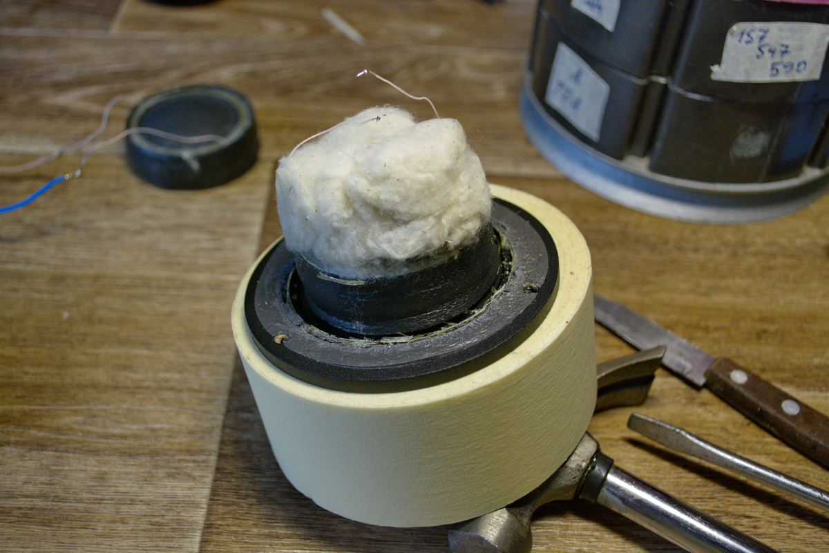

    Недавно в ремонт попались 290-й твитеры - на вид, как буд-то самопал, такого, извиняюсь, @ерьма я давно не встречал....
    Не хочу обидеть нашего производителя, но... руки неоттуда. Возможно желание неоттуда. Вроде дин, но как топором срубленный ))
