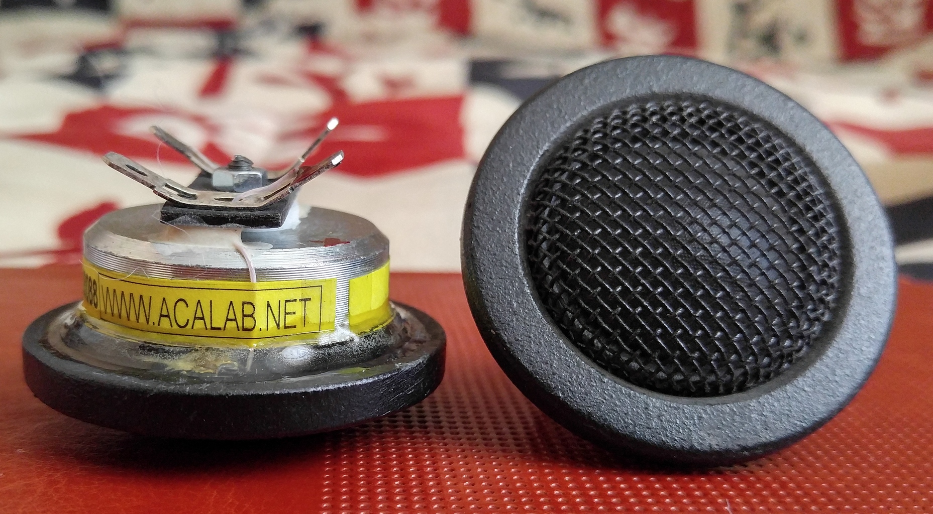

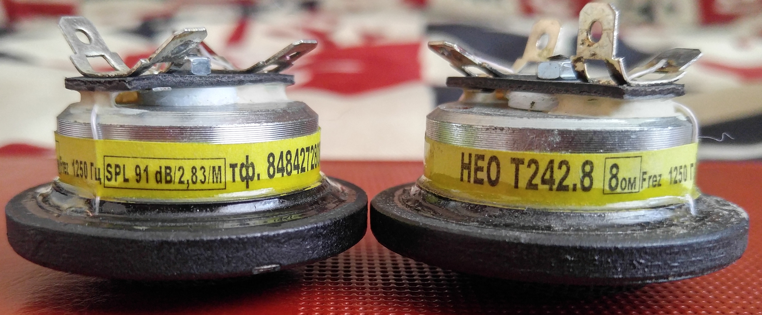

    Добрый день всем!
    Есть динамики от Асалаб neoT242.8. Есть у кого опыт использования? Интересует схема фильтра. на сайте асалаба даже примера нету
