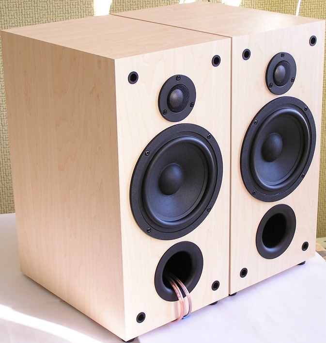

    Новичок Аватар для mr. D
    10.11.2004
    Мои 1602+НЕО.

    mr. D,
    Чистенько.
    Но то что фланцы заподлицо не утоплены - жирный минус.
    Ну и измерения/расчёты давай, без них не покатит
    И лично бы у меня, рука не поднялась бы фазиком 1602 коверкать

    mr. D,
    супер!
    только бы АЧХ твитера бы померял,
    думаю он для установки в "капли" сверху.

    Ламер со стажем, поясни про ФИ.
    Измерения и настройка будут позже, ещё усилитель для них не готов...

    mr. D,
    Ну динамик достаточно высокодобротный для ФИ - ГВЗ высокое, импульс фиговый...
    Моё мнение - если не жадничать и не "давить" из них низкий бас, в ЗЯ они бы себя чувствовали просто замечательно (ему запас по ходу еще примерно +4мм и КЗ виточки в магнитную цепь, так вообще, бы зачетельный динамик для двухполоски в ЗЯ бы вышел). А уж бас, бас нужно басовым звеном отыгрывать.
    AЧХ снимать будешь?

    to mr. D!
    Выглядят Ваши колонки просто супер! Как Вы этого дабились? Что за отделка? И самое главное…как они звучат?

    Ламер со стажем, расчётное ГВЗ не более 20мс на 30Гц (которые он не воспроизводит). На 50 - менее 10мс.
    Полочники, работающие от 80 - не мой выбор.
    Про не утопленный фланец. Я не нашёл информации, что он реально сильно портит АЧХ, спрашивал здесь на форуме - никто не ответил. К тому времени отверстия уже были сделаны.
    igor_kutuzov, GoFrenDiy™, отделку производил виноловой плёнкой.
    Федя, детального прослушивания ещё не проводил. Но за свои деньги делжно быть неплохо.

    mr. D,
    По разным данным, порог заметности ГВЗ лежит в пределах 6-7мс...и это без учёта характера самого графика (крутой/пологий) ГВЗ.
    Причём ~40Гц - весьма чувствительная область.
    Вообщем...главное что-бы самому нравилось
    По поводу фланца, да и вообще, расположения ВЧ...не знаю, почему не нашёл информации, здесь, на форуме неоднокртатно этот момент обсуждали. По уму, так, вообще, если конструкция еще не отработанна другими, то для расположения ВЧ нужно было озаботиться экспериментом.

    Ламер со стажем,
    Так это и есть эксперимент. Я ещё нигде не встречал подробного изучения этих головок. Та малая масса людей, которые имели с ними дело изьясняются чувствами типа "прозрачность", "воздушность", "глубина", "понравилось/непонравилось"... Вот и приходится всё делать самому.
