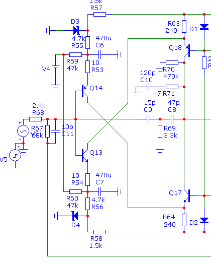

    По умолчанию Схема сдвига уровня в УН усилителя А.Петрова.Достоинства и недостатки.
    Схема сдвига уровня используется в УМЗЧ как один из способов согласования каскадов. Не секрет, что подобное решение используется в легендарном УМЗЧ ВВ и обеспечивает высокие: быстродействие, входное сопротивление и усиление. Предлагаю обсудить применение ее в схеме А.Петрова 1994г.
ID:	153588   Нажмите на изображение для увеличения.

    Первое. 330ком сильно нагружает ун? Сомневаюсь.
    Максим, ты как всегда, пошел про свое говорить - имеются ввиду резисторы R22, R23 номинала 15 кОм в схеме ТС, итоговая нагрузка на выходной каскад УН будет порядка 6,3 кОм, будет "забирать" до 3-х и более миллиампер тока УН при работе УМЗЧ, вот она как-раз сильно и нагружает. Вячеслав

    а с устойчивостью что?
    А если применив противоперегрузочную коррекцию первый полюс АЧХ задать на входе можно увеличив быстродействие усилителя повысить до кучи и устойчивость.
    04.04.2007
    10,762
    По умолчанию Re: Схема сдвига уровня в УН усилителя А.Петрова.Достоинства и недостатки.
    Если заменить выходной транзистор уна составным ,то можно попытаться .Смысл? Не знаю. Уходим от прототипа.
    ---------- Добавлено в 15:08 ---------- Предыдущее сообщение в 15:03 ----------
    Е мое. Я первым делом и сделал пересчет.Только толка мало .Я прикидывал усиление.где то при 150ком усиление всего 61дб при разомкнутой оос.
    Пример в студию
    Как у того-же Петрова в Радиохобби (не помню номер - на форуме обсуждался)
    Мне в общем все равно - у Петрова или у кого-нибудь еще. Только к правильной двухполюсной коррекции это не имеет никакого отношения.
    С тройкой получается запас по фазе где-то 35-40 градусов, если УН нагрузить на конденсатор 200пФ. С корректировкой, как в начальной схеме - неустойчив. Усиление с разомкнутой ООС в районе 80дБ с первым полюсом около 1кГц (скорректированный). У меня так получилось.
    Кг 0,01% на 4ома в симе при резко деградирующем спектре
    У меня получилось THD 0,025% на 20кГц при 8 Ом.
    P.S. Это всё про вариант с выходной тройкой.
    Более внимательно посмотрел схему - а ведь неплохо (я про УН, по крайней мере идея). Обратите внимание, куда коллекторы VT2, 3 заведены.
    То, что выход УН шунтируется R22, 23 - 7.5кОм - так это поправимо.
