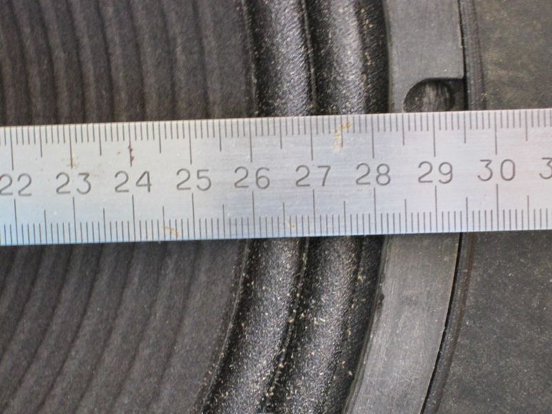

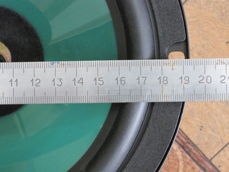

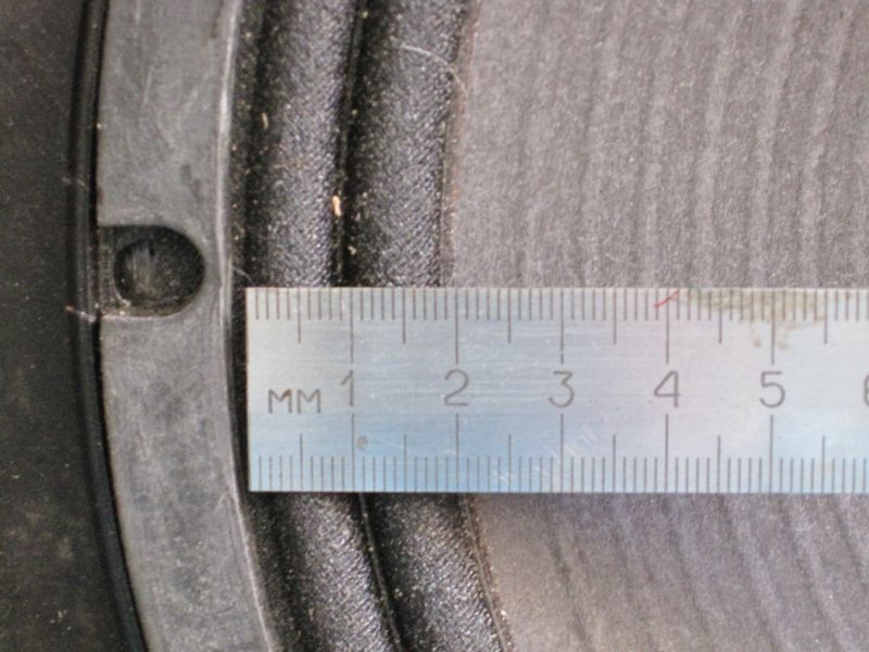

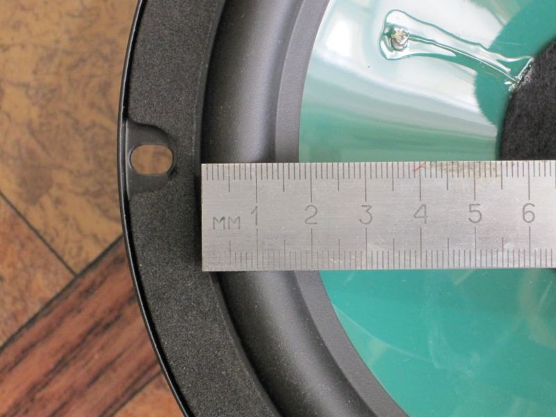

    При чём тут пыльник или углубление ?Если не знаете где у водвеса центр, то измеряйте от внешней части подвеса с одной стороны до внутренней части с другой стороны.
    Вот пример - черненький диаметром - 261мм, зелененький - 164мм
ID:	153183   Нажмите на изображение для увеличения.
ID:	153184   Нажмите на изображение для увеличения.
ID:	153185   Нажмите на изображение для увеличения.
