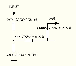

    Тут вот в чём дело. С замылещнными выхлопами, по стандартным схемам, к примеру:
    РГ и то имеет сильное влияние.

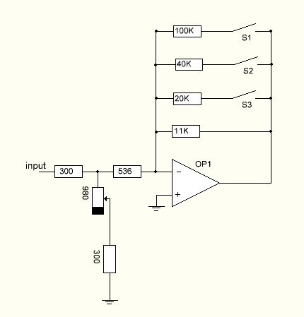

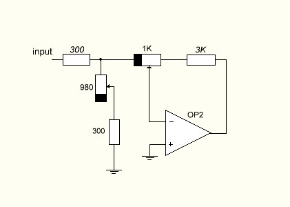

    по-этому Павел (Electrovoicer) и сделал регулятор на делителях тока
    Где посмотреть?
    регулировка громкости в цепи ООС
    Это и остаёться. Берём счетверённый регулятор, по 2 регулятора на канал. Один из регуляторов стандартно, другой в ООС. Там колдуем, где и на какую глубину регулировать.
    Гемор... ниговори. Но другово выбора нету.
    По проще.
    Последовательный входу резистор, за ним патенц на землю. И 3...5 переключаемых резиков для изменения глубины ООС.
