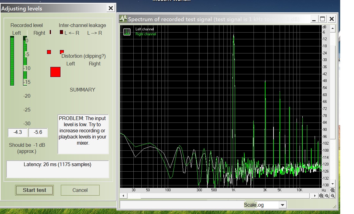

    Вот картинки
    Напруга на коллекторах 30В что под нагрузкой что без нее
    Резисторы подсоединяю когда уровень показывает ОК после этого уровень настроить не поучается то он маленький то он большой
    Извините за долгие ответы (командировки)
    Помедленнее обЪясните.
    На спектрах видно , что искажения резко растут раньше чем будет достигнут необходимый уровень по входу карты.Посмотрите может в микфере чуствительность входа закручена к нулю.
    Вот картинки
    Очевидно, вых. сопротивление УМ соразмерно с оспротивлением резисторов нагрузки, что странно, ведь этот УМ, вроде, с ООС. УМ без ООС. Я уже запутался, у кого с ООС, у кого без...
    Или вы на выходе УМ еще резисторы добавили?
    Если вы собирали схему без общей ОС, с отдельным вых. каскадом, тогда, можно увеличить его ток покоя. Проверить, чтобы не сгорел.
    Если проседает на 3 дБ, то вых. сопротивление вашего УМ около 15 Ом, что, конечно, многовато, как для УМ с ООС. для нагрузки 36 Ом.
    Т.е., нагрузка 36 Ом для такого УМ великовата (при работе на наушники, будут искажения АЧХ). Или уменьшить нагрузку (увеличив ее сопротивление), или уменьшить вых. сопротивление.
    Достаточно будет уменьшить его раза в два (до нескольких Ом), и измерения пойдут. В смысле, проседать будет меньше.
    Но, остается вопрос, почему одновременно с этим возникает резкий рост искажений.
    Желательно пробовать разную нагрузку, на 36 Ом свет клином не сошелся - 100 Ом, 1 кОм...

    Может схема самовозбуждается?
    Какой ток покоя вых. транзисторов?

    Увеличил ток до 40 Ма и рмаа заработала вот что удалось намерить с нагрузкой 36 Ом и без нее. Транзюки превратились в печку градусов 60 будет. Звук вроде как тоже поменялся но надо еще послушать

    Искажения различаются в каналах? Странно.
    А теперь осталось резистор ООС на выход закинуть и будут TND низкими и под нагрузкой.
