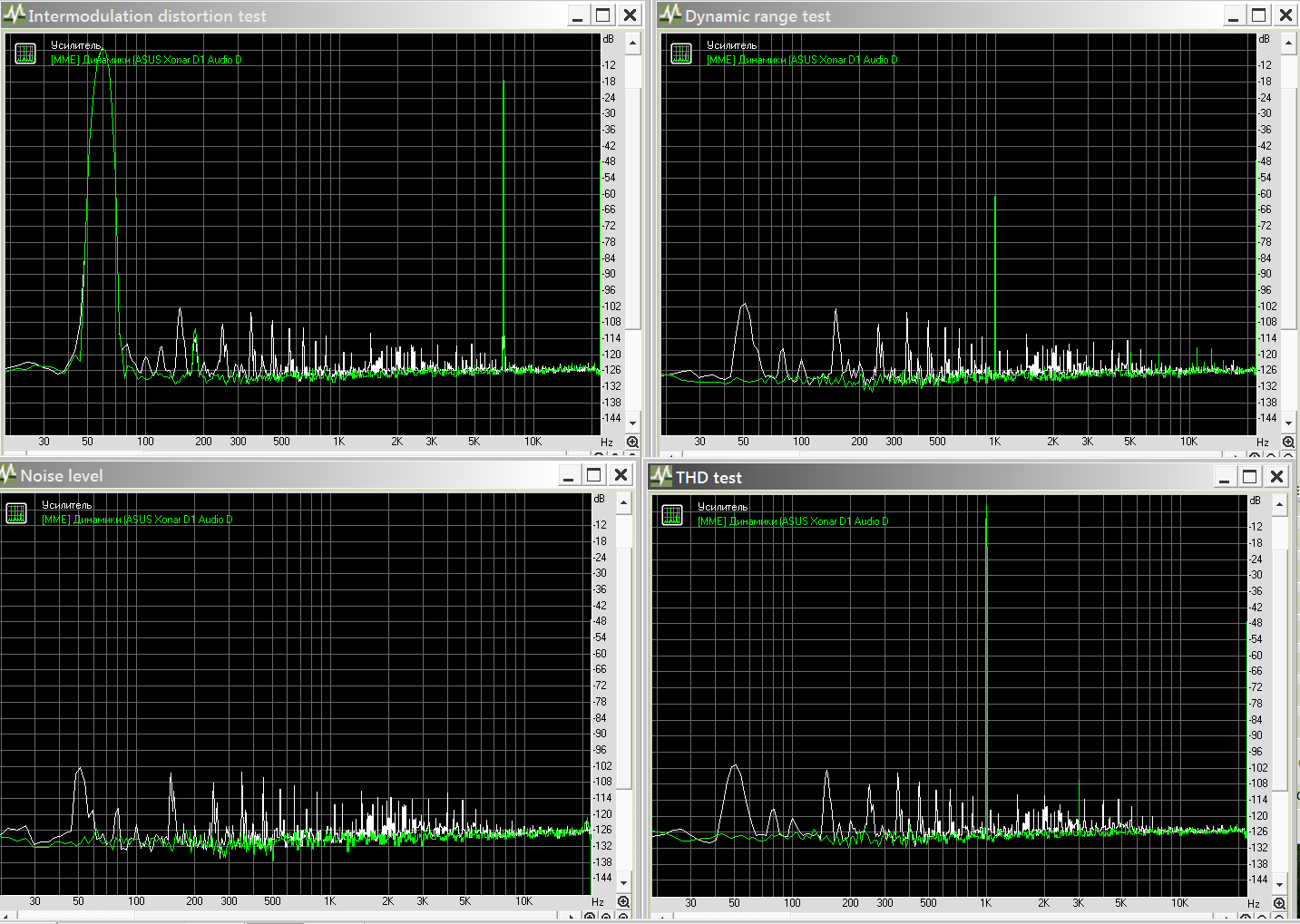

    Спектры

    По умолчанию Re: Lehmann audio Linear
    Цитата Сообщение от Subvender Посмотреть сообщение
    Транс обычный-"новый, китайский, с магазина".
    1. Транс, судя по всему, наш. Видел такие и на киевском радиорынке. Но, это трансы явно не для аудио-устройств, они чисто силовые, для применения в устройствах, где наплевать на уровень помех.
    2. Входы/выходы, конечно, расположены очень близко от трансформатора - это ваш косяк. Даже от хорошего тора на таком расстоянии могут быть наводки, что говорить о плохих...
    3. Рядом с трансом должны были быть только сетевые провода и БП (вход БП), никаких сигнальных проводов.
    4. Кнопку выключения питания или вообще не ставить, или ставить сзади, возле транса и ввода 220 В, или подводить к ней провода в экране. Кстати, разрывать только один провод - простое, но не очень удачное решение.
    5. Сигнальные провода в экране? На фото плохо видно. У тонкого экранированного дешевого кабеля бывает негодный (неработающий) экран.

    Цитата Сообщение от Prochan Посмотреть сообщение
    Спектры
    Нагрузка?
    Бэз нагрузки. Завтра резисторов на работе нагребу и попробую под нагрузкой.
    Да но в Ваших спектрах палок мого -в моих 3штуки(до 1кгц).
    Это да. А вы представьте мысленно, что на моей спектрограмме шумовая полка находится там, где у вас - на уровне -123 дБ. И посмотрите, сколько останется палок до 1 кГц, и после.
    ---------- Добавлено в 00:22 ---------- Предыдущее сообщение в 00:16 ----------
    А уровень ниже моя карта не умеет мерять.
    В любом случае, уже получилось очень хорошо. Искажения, которые видно на спектрограмме - большая их часть наверняка принадлежит самой вашей звуковой карте (не помню уже, какая у вас).
    m-audio 2496
    ну да, навскидку, у нее где-то такие собственные искажения. На карте получше, возможно, и результаты, автоматически, лучше. Но сейчас уже, практически достаточно низкие искажения, чтобы их не слышать, я так думаю. (Помехи, т.е. наводки в расчет не беру - их всегда нужно давить в корне и полностью, чтобы оставался только собственный тепловой шум элементов).
    более плотный монтаж" помогает.Моя плата гоораздо крупнее
    По фото вашего УМ мне трудно судить, насколько там у вас все растянуто, так что, могу только сказать очевидные вещи - больших петель, которые обязательно будут ловить наводки, допускать не нужно, и держать все подальше от силового трансформатора (на расстояние его диаметра).
