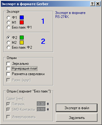

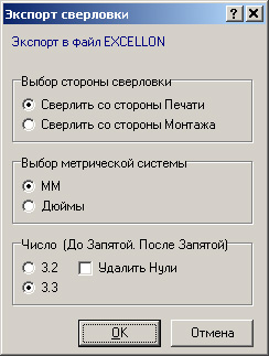

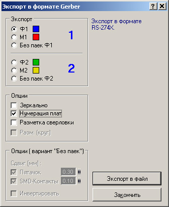

    Вот с какими настройками я экспортировал файлы гербера и сверловки из Layout*а (см. рисунки).
    Далее, как описывал в своём сообщении #60: в текстовом редакторе правил инструменты (добавлял десятичную точку) и всё.
    Хотя нет. Ещё одно зпамечание. Layout при выдаче герберов генерирует ещё один файл gerber.tmp и не убирает его. Если попробовать в CAM-350 сделать Autoimport, то получается всякая хрень. Я этот файл gerber.tmp всегда убиваю. Может из-за него у тебя такая ерунда?

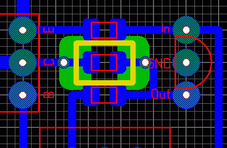

    Bob Sinclar, Если поверх SMD контакта (площадки) будет расположено отверстие с металлизацией, при производстве никаких глюков не выйдет? Вот пример:

    Нет, глюков не произойдёт.

    ~D`Evil~, а при автоматизированном производстве ПУ это является грубой ошибкой проектировки ПП .
