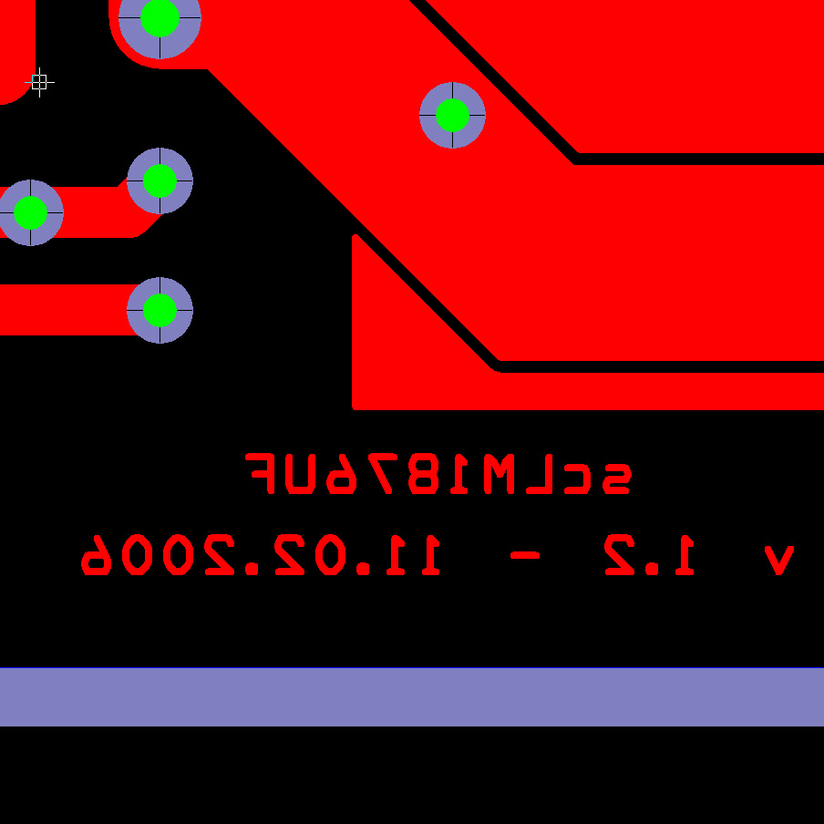

    Некоторые заказчики делают на плате надписи (с правильной ориеентацией). Например рис.1 это верхняя сторона (сторона установки компонентов), рис. 2 -- соответственно, нижняя (сторона пайки), только смотрят на неё сверху, сквозь верхнюю сторону. Это помогает ориентироваться.

    Конечно, идеальный случай был бы, если бы в гербере присылали. Но.... сколько заказчиков, столько и систем проектирования. Спасибо хоть в фотошопе не присылают.
