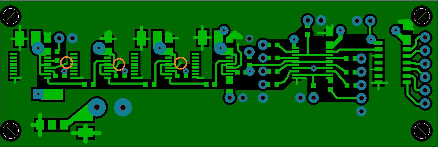

    2All Гляньте пож. так пойдет отдавать? Плату под утюг делал, односторонку, но коли отдавать, кой-чего подправил. Есть сомнения, обвел кружками. Сверловку оставил 0,8 и 1мм, ну и крепеж ф3
    Вот в таком виде можно на производство отдавать? И если подскажете куда лучше отдать, будет вообще супер.
    не пойдет
    в лайке есть пункт меню называется DRC-Panel вот там выставляются все правила/зазоры и просто ширина меди/шелка.
    дык на "домашних" настройках (медь/зазоры по 0,3) у меня лично показывает 704 ашипки
    и фиг бы с шелкографией (шрифт явно не тот и толщина линий букв маловата) но в корпусе Нс244 виднеется косяк.
    даташит нс244 говорит что у корпуса TSSOP20 расстояние между ногами 0,65 , а ширина ноги 0,3 = дык в вашей лайке ширина ноги почти 0,4 оттого между дорожками зазор получается 0,2 , китай такое сможет но за сугубо отдельные деньги.
    и т.д. и т.п.
    З.Ы. вот вроде напрямки берет лайку в работу, но ценник уже видно что высок

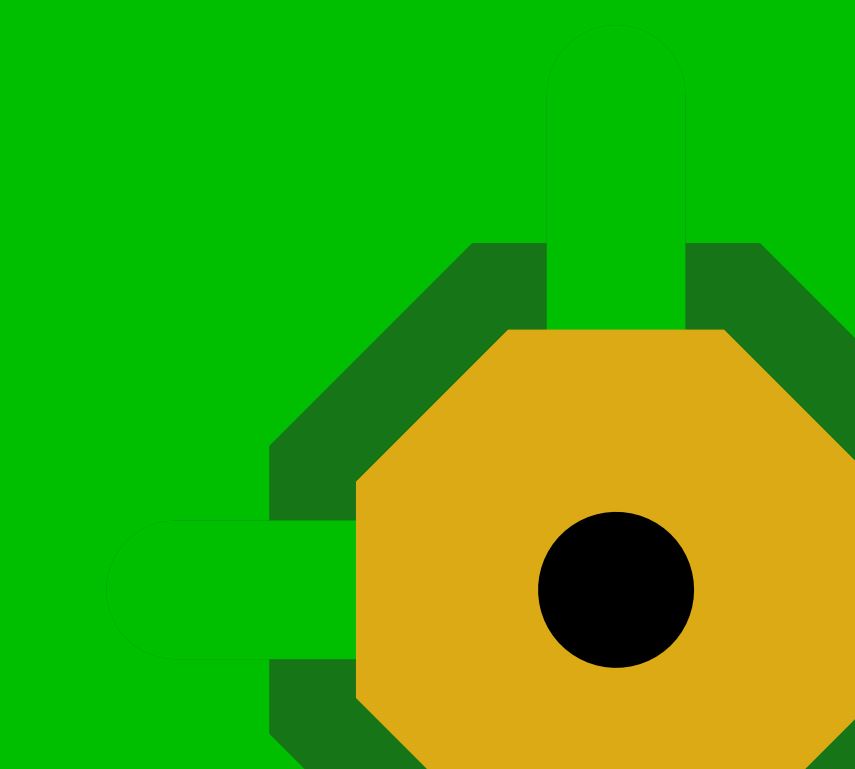

    Насколько помню, спринт очень криво конвертит в гербер такие соединения смд-пэдов с полигонами. Нужно пользоваться термобарьерами из меню.
    Нормально конвертит. Но так просто никто не делает термобарьеры таки ставят

    Я бы не был так уверен. Вот так выглядит увеличенный фотовид платы, что соответственно и пойдет в гербер.

    Такую плату китайцы сделают без проблем. , даже резонит сделает такую плату , без повышенной стоимости. У китайцев цена растет, если зазор меньше 0.15мм , а с зазором 0.2мм проблем нет.
    Это каким таким макаром подобное сделано? Если выбрать термобарьер для пада, то спринт всё делает корректно если термобарьер делать дорожками, то тоже никаких проблем не бозникает ни с jlcpcb ни с pcbwin ни с pcbgogo.

    так, как сделал Delta213 соединив пэд с полигоном дорожкой вместо термобарьера. Включите фотовид и увидите.
    про то и речь.
    Во первых, какое отношение фотовид имеет к герберам? Во вторых: эккспортируйте герберы и посмотрите в любом гербер вьювере на слой меди. Ничего подобного вы там не увидите. В третьих у меня и на фотовиде такого нет

    Нет никаких проблем с такого рода соединением у мeня практически ни одна плата без подобного не обходится
