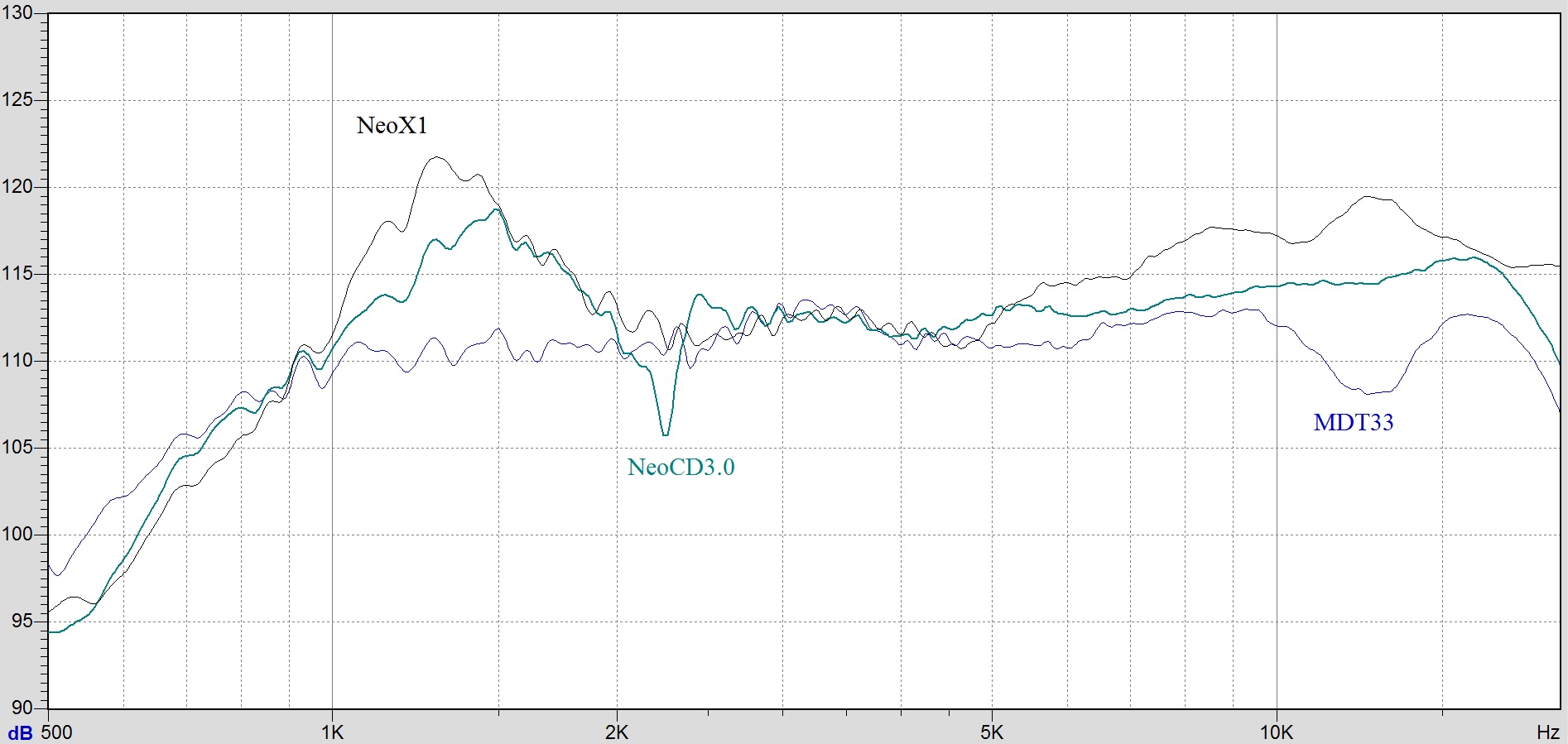

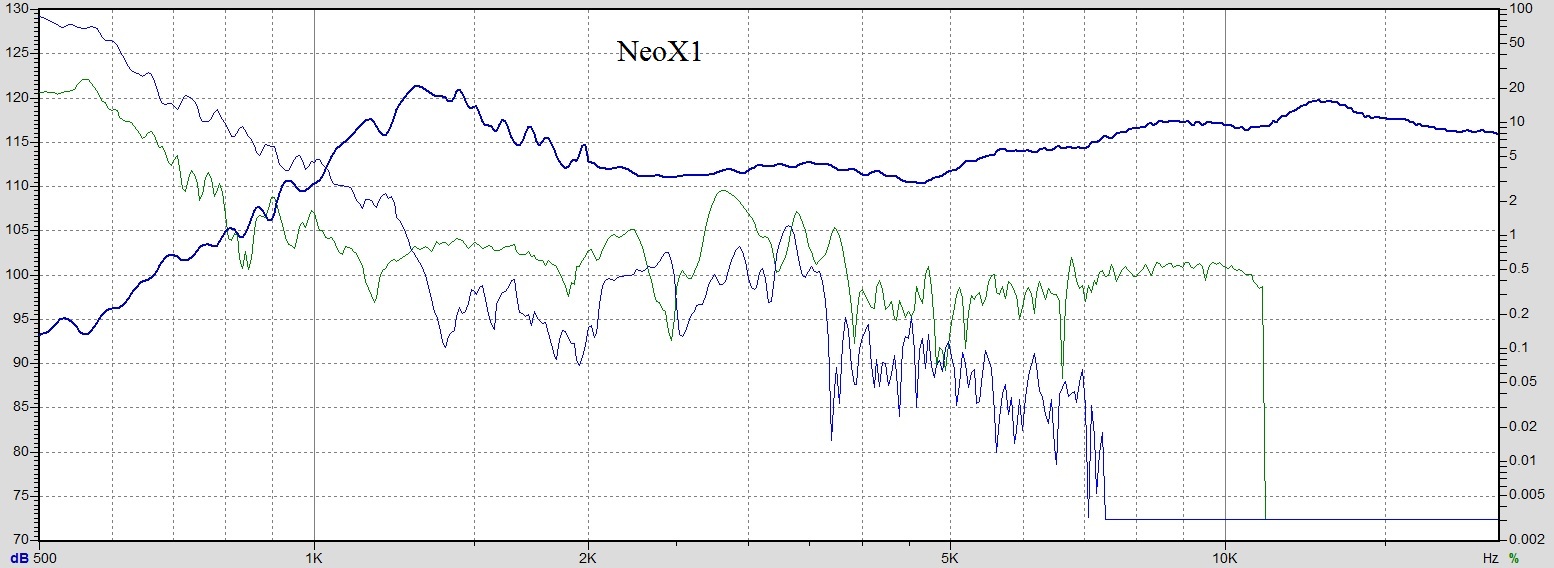

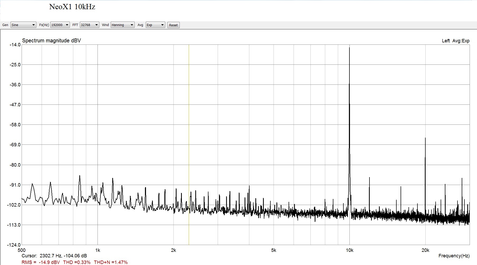

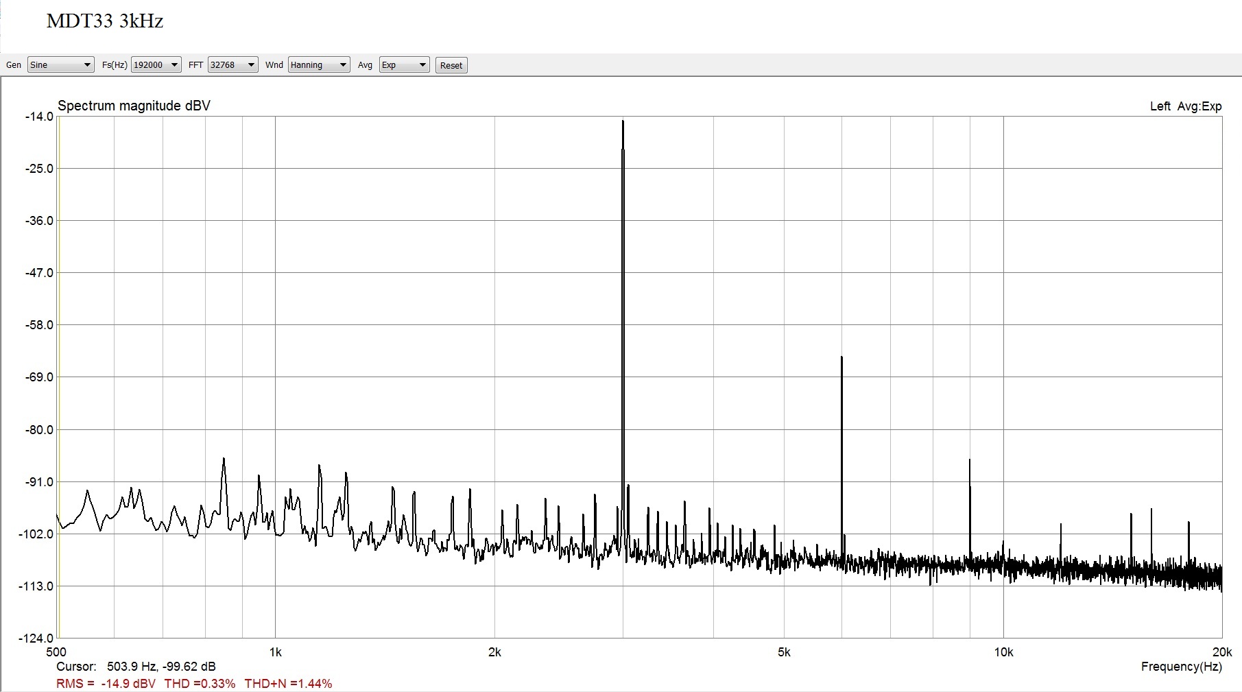

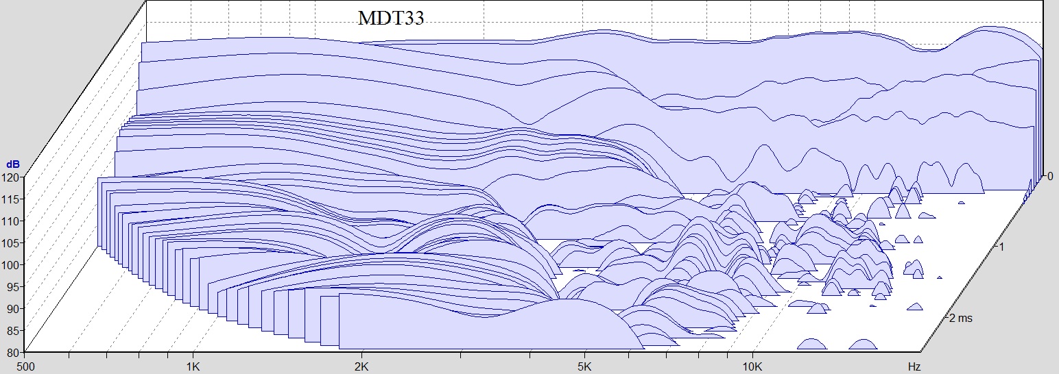

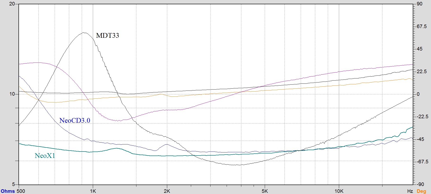

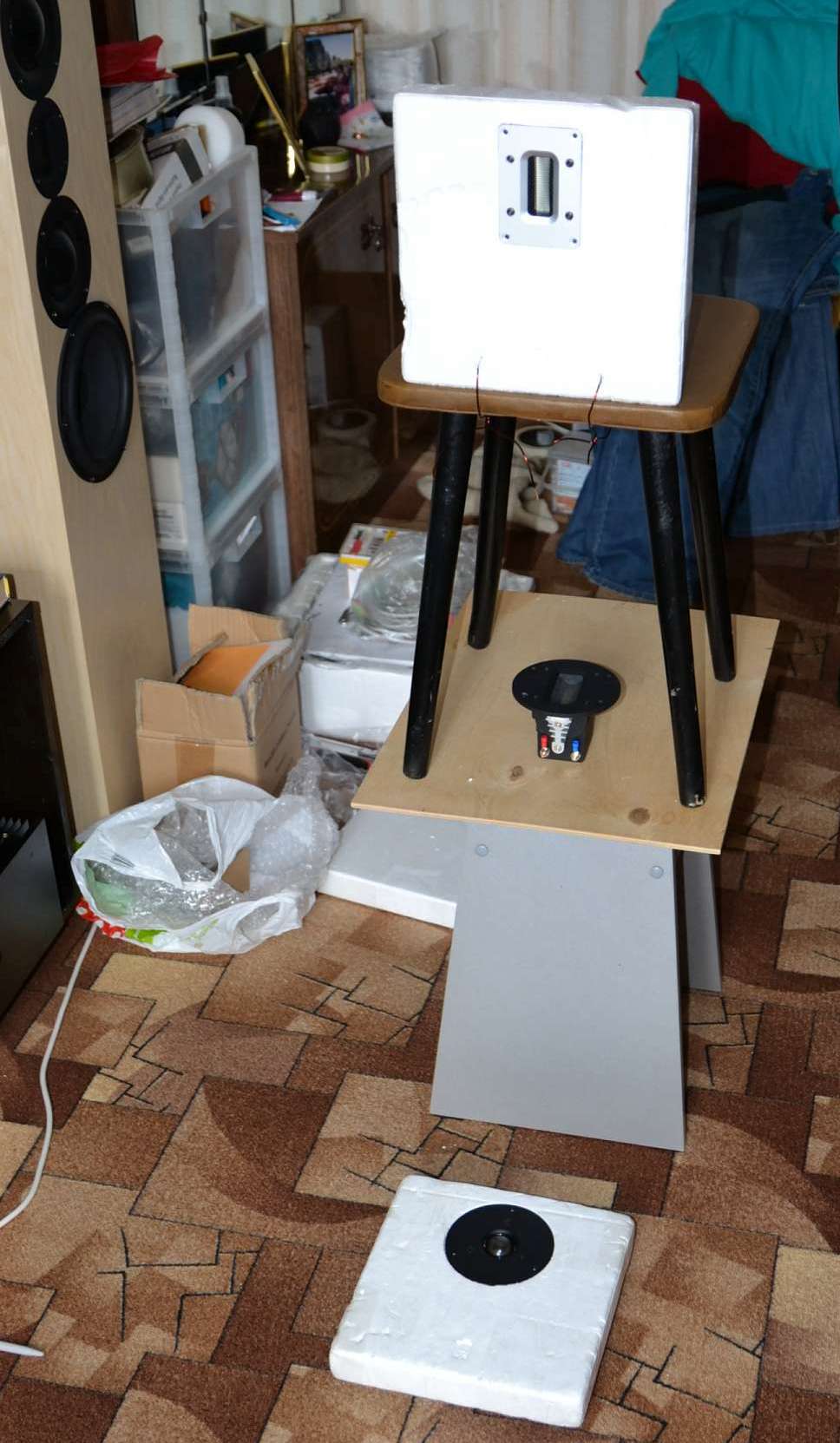

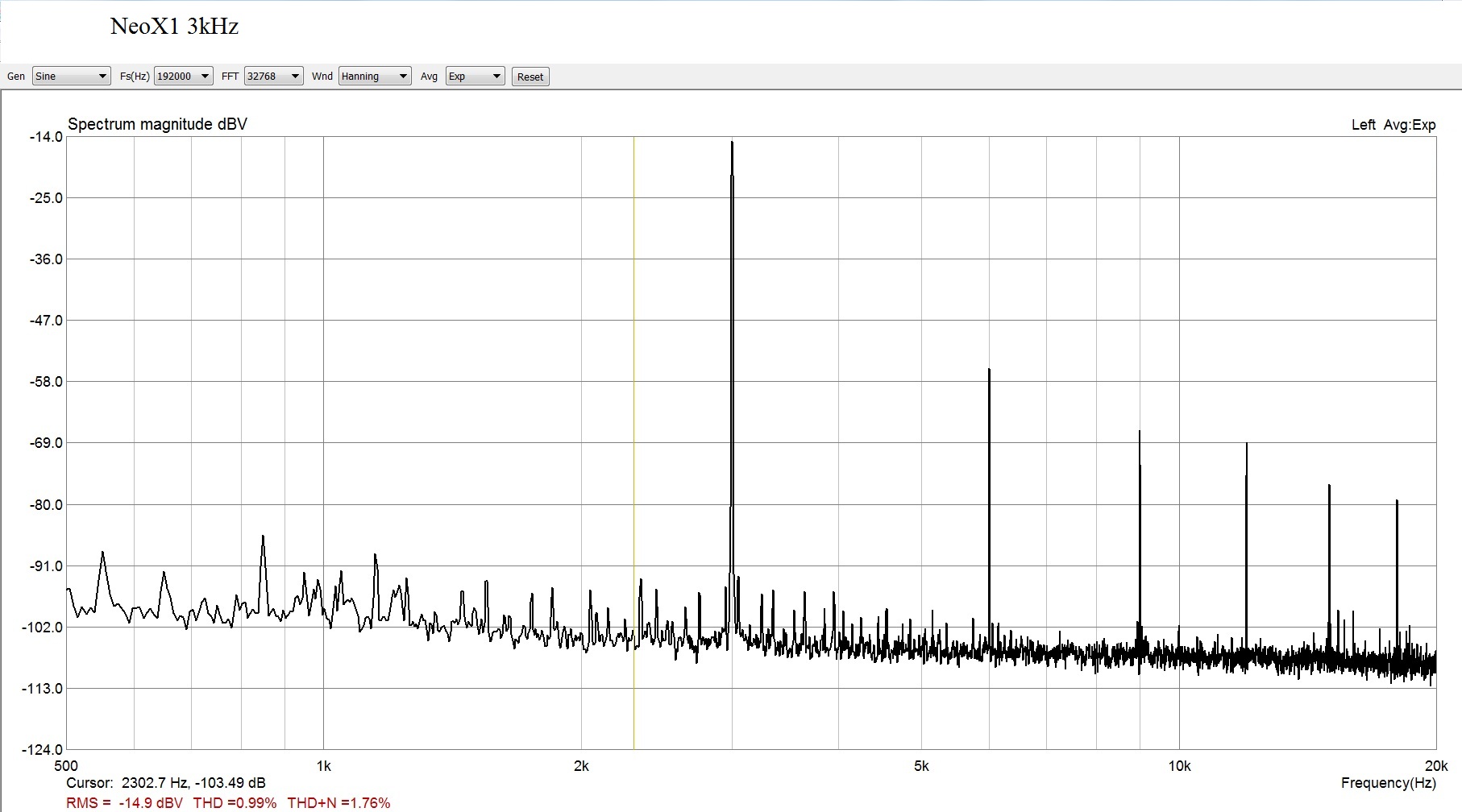

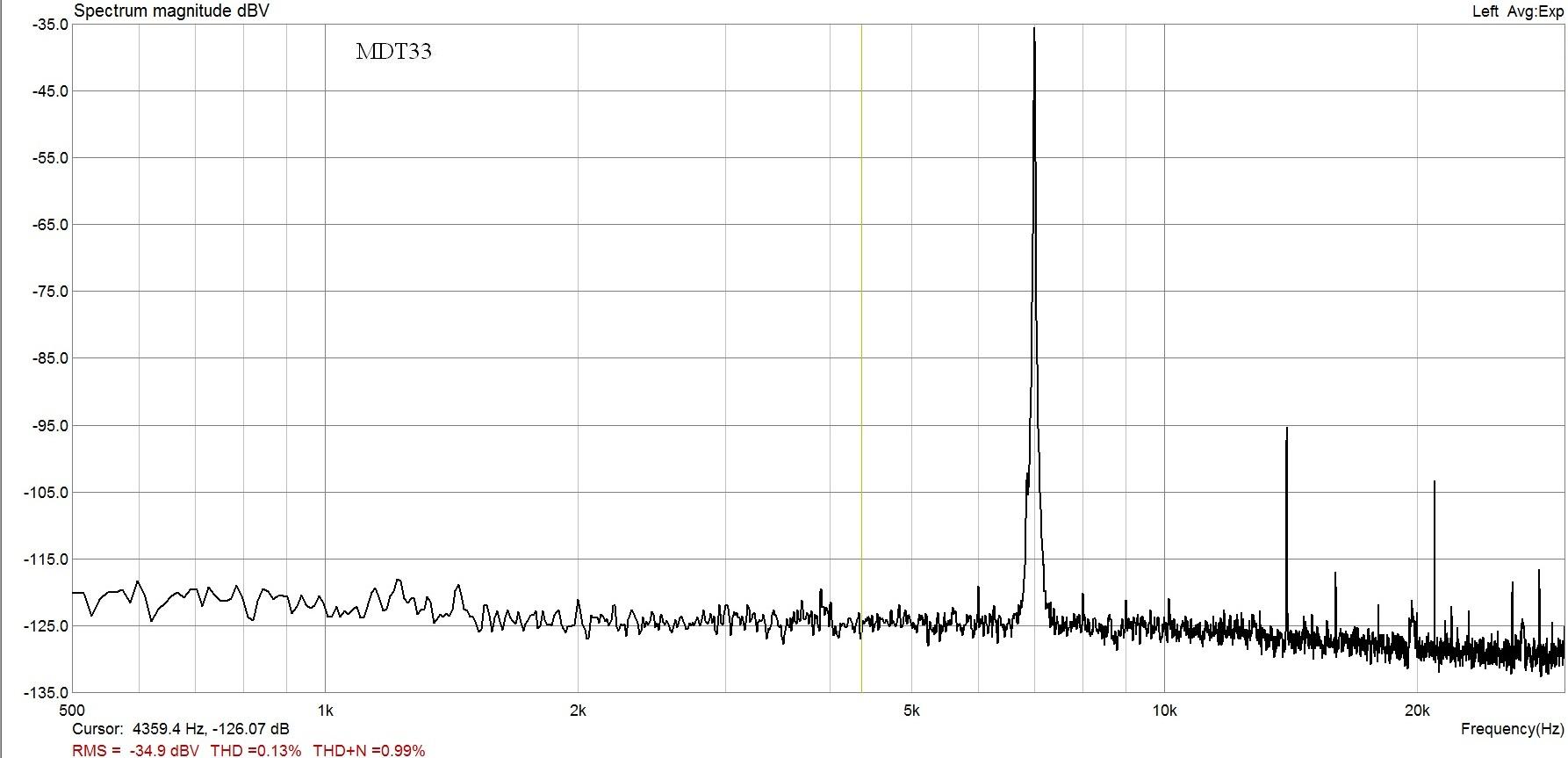

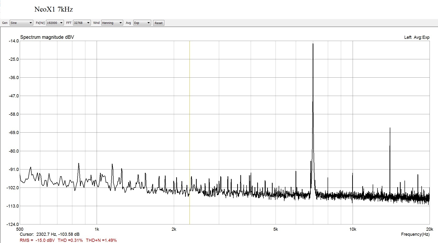

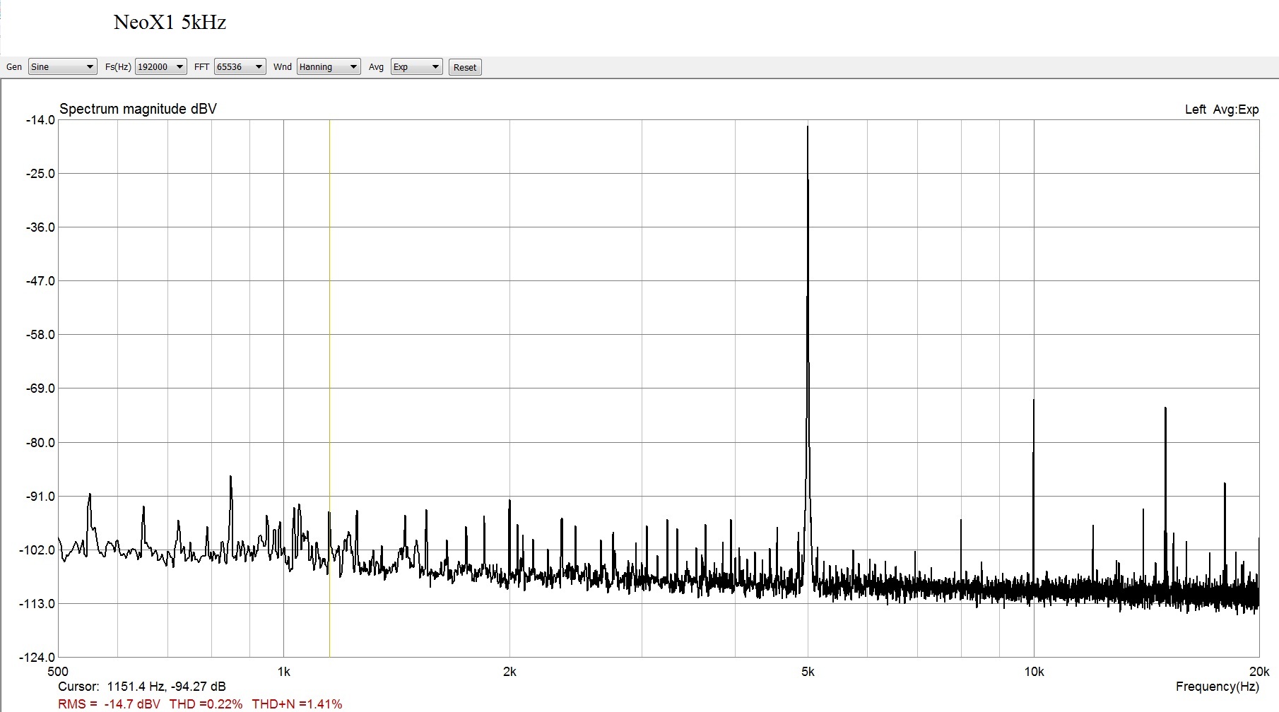

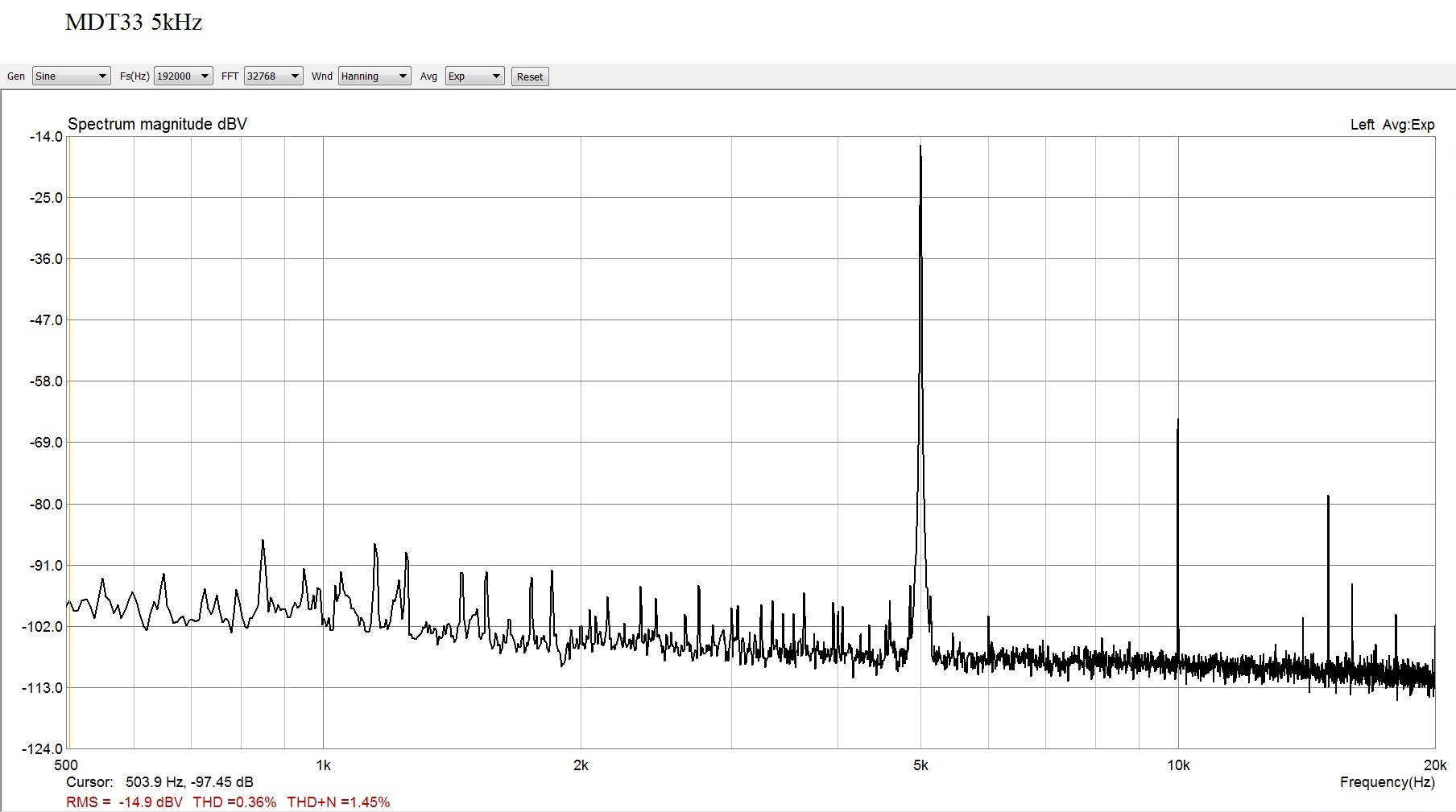

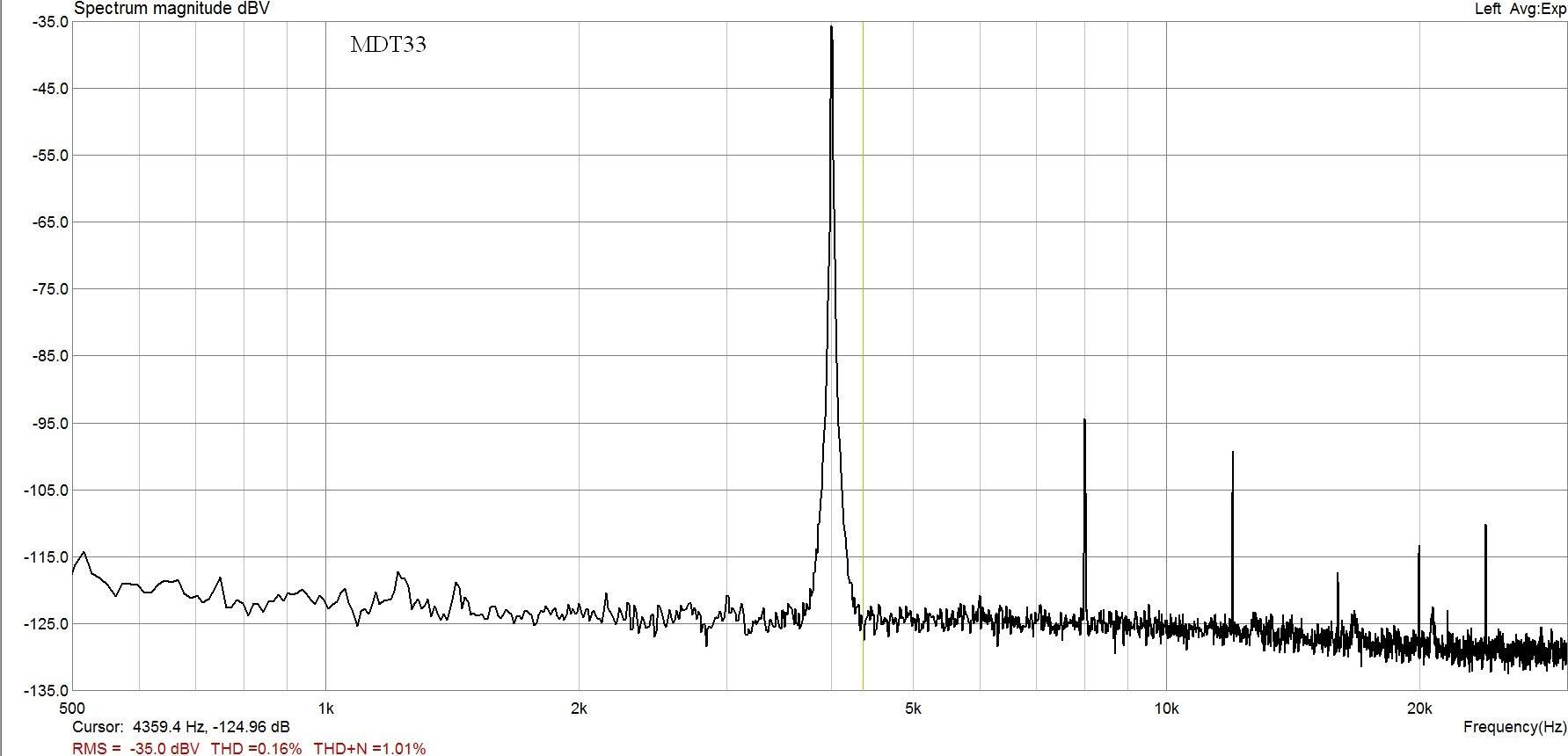

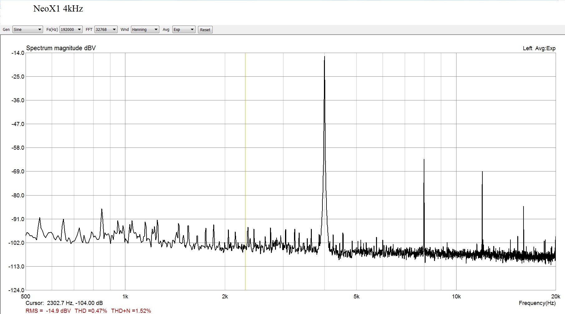

    Протестировал три пищалки.
    Для себя выше 5кГц так и оставил NeoCD3.0.
    MDT33 - очень хорошая пищалка, но выше 5кГц немного проигрывает NeoCD3.0. Ниже без шансов уделывает и 3.0 и X1.
    NeoX1 немного с завышенной добротностью, пик АЧХ на резонансе ниже по частоте и выше по амплитуде, чем у NeoCD3.0. В целом более широкая лента позволила уменьшить искажения в районе излома 2,5кГц у 3.0, 2,8кГц у X1. X1 уже возможно нормально потянет в двухполоске при разделе 2,8-3кГц не ниже 3его порядка.

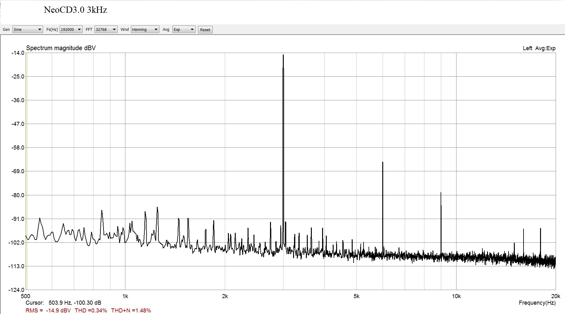

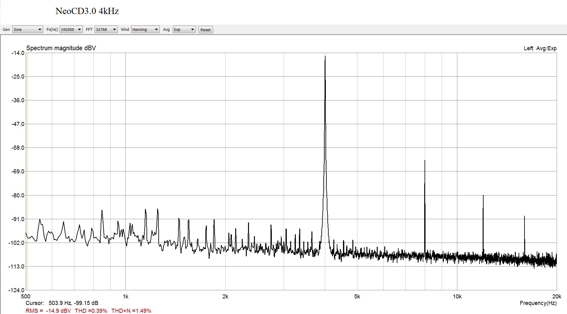

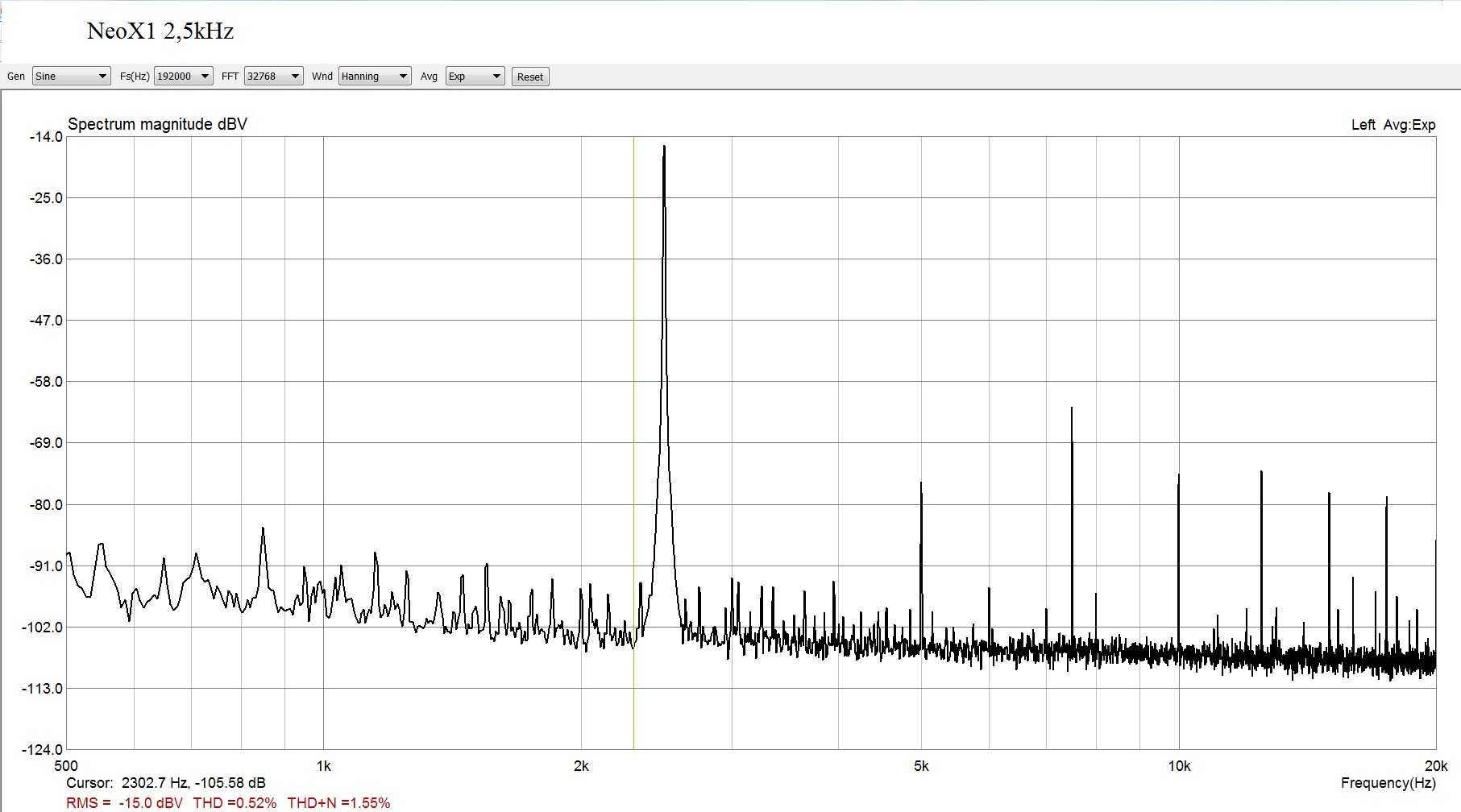

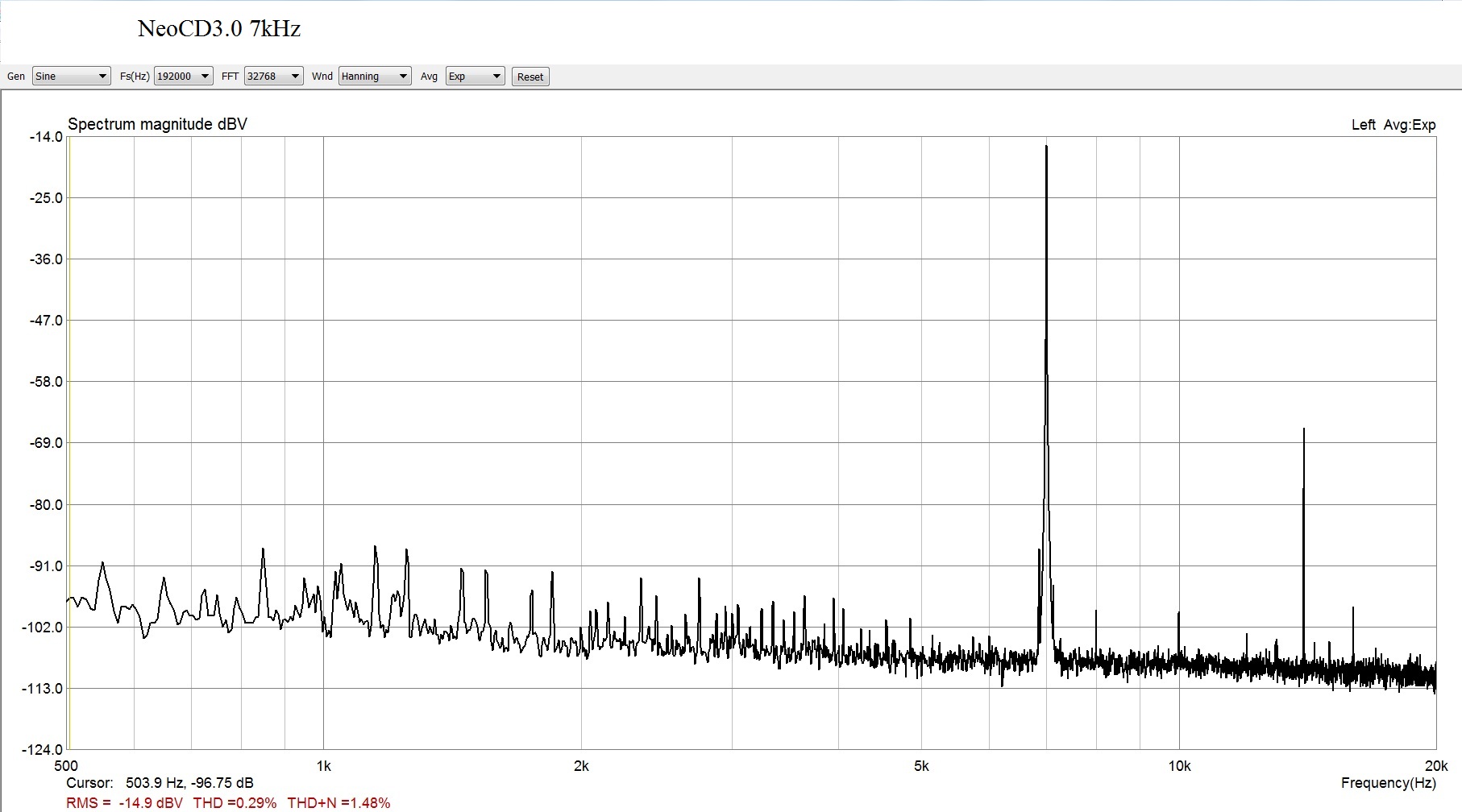

    Как мне кажется выше 4кГц по искажениям Neo3.0 будет чуть лучше NeoX1. Надо более подробно смотреть графики искажений при разных синусах. Только обратил внимание на повышенные дальние гармоники у X1. Т.е. уровни 2ой и 3ей вроде стали поменьше, но большего порядка имеют большую амплитуду. Возможно связано с меньшей индукцией в зазоре т.к. лента стала 12мм, а не 8мм. Спектры положил во второй пост. И три спектра с 10кГц в первом и архив со всеми.
    Все измерения с 0,25м. Двухканальный метод, конденсатор 33мкФ последовательно каждой пищалке. Референсный сигнал брался после конденсатора. Расстояние выставлялось по импульсу. Картинки как мерялось приложил.
    Искажения для NeoX1 приведены при 0,5V. Сколько это будет по абсолютному давлению в дБ на 1м сказать могу только примерно. Где-то 82-85дБ. Может как-нибудь определю абсолютные уровни, хоть оно и не особо нужно.
    Для Neo3.0 при том-же давлении в диапазоне 2-5кГц получилось 0,215V. Дополнительно измерил с чуть большем уровнем для сравнения с X1 выше 7кГц.
    Для MDT33 0,365V и дополнительно при чуть большем давлении.
    Тесте на интермоды и при больших уровнях проводить не стал т.к. это все много занимает времени. Думаю, что по данным тестам тоже можно какие-то выводы для себя сделать. В своей новой трехполоске применю NeoCD3.0. По причине подходящего мне высокого раздела 6-7кГц и круглого фланца. X1 немного не нравится из-за квадратного фланца, хоть и данный ленточник 98мм, а не 110мм. Возможно X2 обойдет CD3.0.
    Правильные картинки MDT33 vs NeoCD3.0, измеренные переделанным WM61A, лежат здесь https://forum.vegalab.ru/showthread....=1#post1510141

    Графики THD в картинках, измеренные не переделанным капсюлем.

    Марлен Ты время зря не теряешь!
    С уважением, Олег.
    По умолчанию Re: Сравнение трех пищалок. NeoX1, NeoCD3.0, MDT33
    Это четыре полосы будет, если по хорошему. И ведь восприятие ВЧ будет зависеть от того, как звучат остальные полосы. Так что, возможно в сочетании, ленточка окажется лучшим вариантом, а может и нет.
    Да, сравнение очень хорошее. Хотя и выявить победителя сложно. От тока не пробовал питать, и сравнить с напряжением?
    Это будет еще одна трехполоска WMTMW. Купола тянут до 6-7кГц без каких-либо проблем. Диаграмма в 5-7 градусов по вертикали меня вполне устраивает. Басовики если дотянут до 600Гц, то будет просто шикарно. В общем посмотрим как получится, не будем загадывать .
    ---------- Добавлено в 21:57 ---------- Предыдущее сообщение в 21:48 ----------
    Не пробовал. Как это сделать поточнее на обычном усилителе? Может как-нибудь найду время попробовать.
    На эти тесты 5 часов потратил. Хотел еще интермоды посмотреть, но подумал что еще часов на 3 не потяну.

    Кто нибудь делал подобное? А то есть пара нео2, с подозрением на подпаленную ленточку, может попробовать заменить?
    Я делал для NeoCD1.0. На форуме выкладывал, надо искать.
    Результат примерно следующий: если сделать гофрированную ленту, то пропадает неприятный дополнительный резонанс ленты, искажения на этом резонансе также уходят, но CSD выше 6кГц выглядит хуже.

    Импеданс изменился?
    ... но CSD выше 6кГц выглядит хуже.
    Дядька Troels в выше упомянутом документе привёл последствия чрезмерного натяжения лены: "Blue curve is when the ribbon is too tight"
    При уменьшении натяжения - уменьшится добротность, что должно положительно сказаться на CSD

    Импеданс изменился?
    Да, основной резонанс убегает ниже.

    Дядька Troels в выше упомянутом документе привёл последствия чрезмерного натядения лены: "Blue curve is when the ribbon is too tight"
    Добротность упала, но CSD выше 6кГц стал хуже. Появился резонанс самой ленты, как мне кажется. Может от того, что криво сделал ленту или немного перетянул.
    Результаты выкладывал здесь https://forum.vegalab.ru/showthread....=1#post1072967.
    По поводу тестов в первом посте. Надо будет снова перемерить MDT33 vs NeoCD3.0, т.к. сейчас спаял пред и сделал новый измерительный микрофон с модификацией по Linkwitz*у. Искажения связки микрофон-пред очень сильно уменьшились.

    Сделал повторное измерение, переделанным капсюлем WM61A для MDT33vsNeoCD3.0
ID:	154144   Нажмите на изображение для увеличения.
ID:	154142   Нажмите на изображение для увеличения.
ID:	154143   Нажмите на изображение для увеличения.
ID:	154146   Нажмите на изображение для увеличения.
ID:	154147   Нажмите на изображение для увеличения.
Название:	4MDT33 10khZ.jpg
ID:	154148   Нажмите на изображение для увеличения.
Название:	4NeoCD3.0 10kHz.jpg
    mr-marlen, вижу эти графики и понимаю, что готов пересмотреть свои взгляды на уровень искажений микрофона. Сразу заметил, что у ZaphAudio у всех твитеров вторая гармоника на 10 кГц не ниже -50 дб. и кроме того, у Goldwood_GT-520 она полностью повторяет АЧХ твитера в районе 10 кГц, а не сдвинута на октаву ниже. То есть в этих измерениях есть все косяки, свидительствующие о нелинейности микрофона. И похожая картина со второй гармоникой у Троелса.
    Этим экспериментом ты мне снял марлю с мозгов.
    Респект, однозначно!
