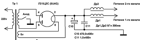

    По умолчанию Блок питания лампового однотактника 5Ц4С
    Ув. форумчане, прошу помочь советом: делаю БП лампового однотактника 6Г7+6П31 (схема Манакова) на кенотроне 5Ц4С, и возник вопрос: стоить ли делать по отдельному блоку питания на каждый канал (свой транформатор+кенотрон) или достаточно 1 трансформатор+ кенотрон на каждый канал. Можно ли подключать 2 кенотрона на 1 трансформатор?Нажмите на изображение для увеличения.

    alex77, можно. Можно и вообще применить один кенотрон . Но есть дополнительные вопросы, ток вых.лампы 6П31С и что за силовой трансформатор у Вас, сечение проводы вторички...
    Ну и ежели ток в сумме более 125 мА(для 5Ц4С), то рациональней применение лампы 5Ц3С...

    Кены типа 5Ц4С имеют недоброе свойство делать фейерверк при прогреве, когда ёмкость банок берётся по принципу чем больше тем лучше.
    В этом плане 5AR4 куда крепче, или 5Y3GT, красавицы лампочки. 5Ц3С тоже гут, но лошадиные размеры смущают.

    при анодном 260-280 ВОльт ток покоя 6П31С порядка 50 мА и меньше, ток 6Г7 ваще единицы миллиАмпер
    так что лепить один кенотрон и не париться
    тока нужен фильтр, начинающийся с дросселя - см. "90У2" etc
    а вот С10 в 470 мкФ нарисовал или абсолютно безграмотный человек, или инженер - вредитель

    С10 не более 8-10 мкФ, а вот после дросселей хоть 10000 мкФ. Только надо учесть, что это уже ближе к LC-фильтру и напряжение выпрямленное будет не теоретическое 1,41хU2 и даже не практическое из-за обрезанной синусоиды сети 1,35хU2, а вплоть до 0,9хU2 без С10 и С11.

    Спасибо за отзывы. Меня интересует вопрос в ракурсе разделения каналов-с целью уменьшения их взаимного влияния: насколько будет эффективно применения раздельных блоков питания, то есть усилитель по схеме двойное моно. И стоит ли ставить трансформатор на каждый канал, или достаточно одного на два канала. Тот же самый вопрос по кенотрону.
    Блок питания по схеме на 5Ц4С(5Ц3С не влазит в корпус) у меня отлично работает полгода в схеме Манакова на 6Н9С+6П13, теперь вот решил для следующего усилителя применить такое решение.Стоит ли?

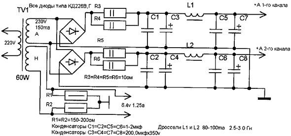

    Кенотронный БП выбран так как на моем усилителе на 6Н9С+6П13 были опробованы и диодный на ультрафастахНажмите на изображение для увеличения.

ID:	152035 и кенотронный-предпочтение кенотрону как раз из-за мягкого теплого звучания (без всякого самовнушения) и ненужности конструирования схемы задержки подачи анодного питания.
    В диодном варианте использовал по отдельному трансформатору на канал- на слух различие было ощутимо (против одного трансформатора на два канала), поэтому и возник такой вопрос.
    Насколько я понял, схема в сообщении №1 имеет право на жизнь, если С10 уменьшить до 10мкф, а что делать с С11-убрать или уменьшить номинал?

    Одного этого мало.
    ---------- Добавлено в 10:35 ---------- Предыдущее сообщение в 10:33 ----------
    Вот его-то быть и не должно.
