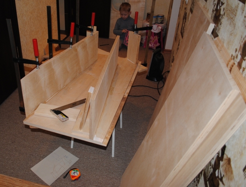

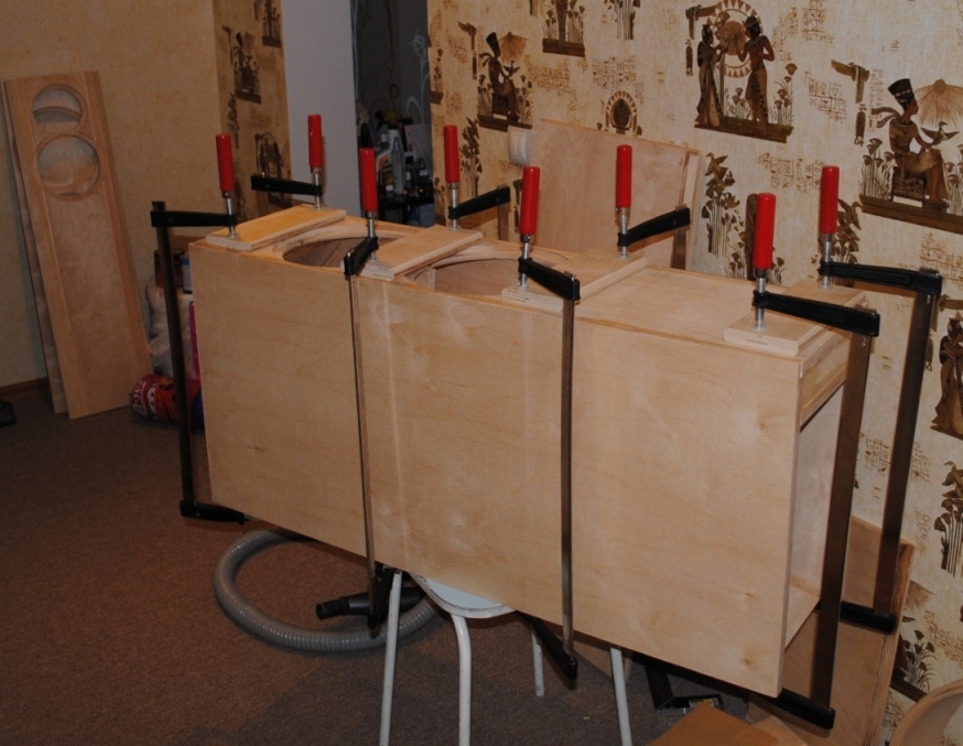

    Скоро закончу DTQWT TG. Думаю это лучший выбор для однотактного лампового усилителя и винила.
    С момента заказа кита от JA до сборки корпусов прошло 6 месяцев. Считаю, что все быстро получилось.
    Прикинув все «за» и «против», решил собрать корпуса самостоятельно.
    Заказал распил фанеры на мебельной фабрике. Распил затянулся на 4 месяца, но я не спешил и не поторапливал мебельщиков. Собрал всё, не спеша, за неделю в домашних условиях. Финишную отделку делаем в гараже, остались малярные работы.
    Были проблемы с заказом динамиков Эминенс. Российские дилеры запросили 310$ за штуку.
    Потом удалось купить Эминенс на ебэй.ком по 139$, но протянув неделю продавец отказался отправлять, так как динамики резко подорожали. Но в итоге купил их по 135$ в партсэкспресс.ком.
    Зато с китом от JA проблем никаких, все приехало быстро, в наборе даже войлок!
    В итоге:
    - получил огромное удовольствие от процесса,
    - считаю, что проект несложен для повторения,
    - уверен, что звучание тоже порадует-).

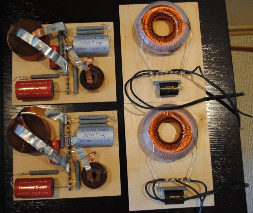

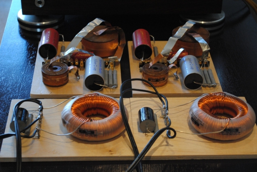

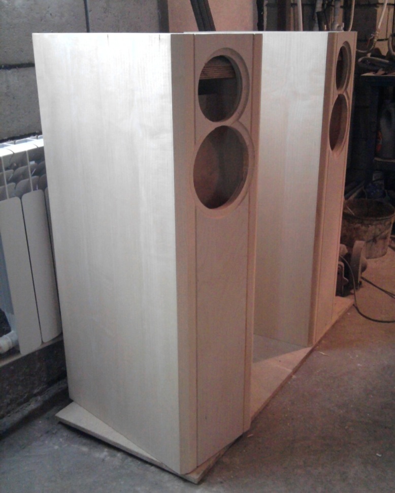

    Зачем пазы на передней панели? Они же петь будут. Это баг или фича?
    Катушки в кроссоверах нехорошо ориентированы. Маленькую нужно на бок поставить и повернуть сердечником перпендикулярно диагонали, соединяющей углы с катушками.

    Пазы - это дизайнерский ход. Понравилось как сделано у Троелса. Правда, у него там вставки. Вы думаете будут сильно петь? Устранить пазы пока еще не сложно.
    По катушкам согласен, но там приличное расстояние между катушками, да и Троелс сделал именно так... вернее я сделал как Троелс.

    Вставки лучше. Я так и подумал, что они планировались.
    Катушки я бы просто для очистки совести повернул.

    А что это на торе намотано?Там сердечник есть?
    20.04.2008
    г.Волгоград
    69
    По умолчанию Re: DTQWT TG
    Это индуктивность 18 mH. Сердечник соответственно есть.
    А какой?
    20.04.2008
    г.Волгоград
    69
    Ваш вопрос поставил меня в тупик. Производитель пишет, что это тороидальное железо с эпоксидным покрытием

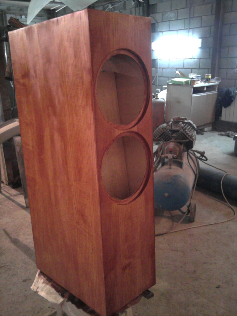

    Не смог на фото рассмотреть где у ас выход канала.Назад или в пол?
    Перфекционист затейник Аватар для cka3o4nuk
    16.02.2008
    Украина Николаев
    3,409
    как и автора - в пол
    there is no going back...
    (c) Tony Gee
    20.04.2008
    г.Волгоград
    69
    В пол.
    http://www.troelsgravesen.dk/JA8008_DTQWT.htm Сдесь более подробно есть.

    Понятно.
    Пол года назад искал место, где можно собрать такие корпуса. Всего в одном из них адекватно отреагировали, в остальных только жаловались на то, какие это невероятно сложные изделия и называли не очень разумные ценники. Хочу сказать, что ничего сложного в них нет.
    В итоге я отдал 4000руб за распил вместе с материалом, и за неделю, не напрягаясь собрал в домашних условиях.
