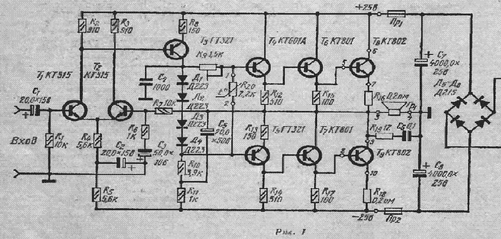

    Это АВ,у меня есть его последующая модификация,играла не хуже других подобных схем,по звуку вполне сопоставима с МЕЛОДИЯ-104 и ВЕГА-108 (на мой слух). По параметрам ТДАшка получается получше с этим спору нет но и этот усилок не мусорный.
    Это схема первого варианта,у второго заменены ГТ321 на КТ361 и КТ802 на КТ805,исключен терморезистор и ещё что-то не принципиальное.

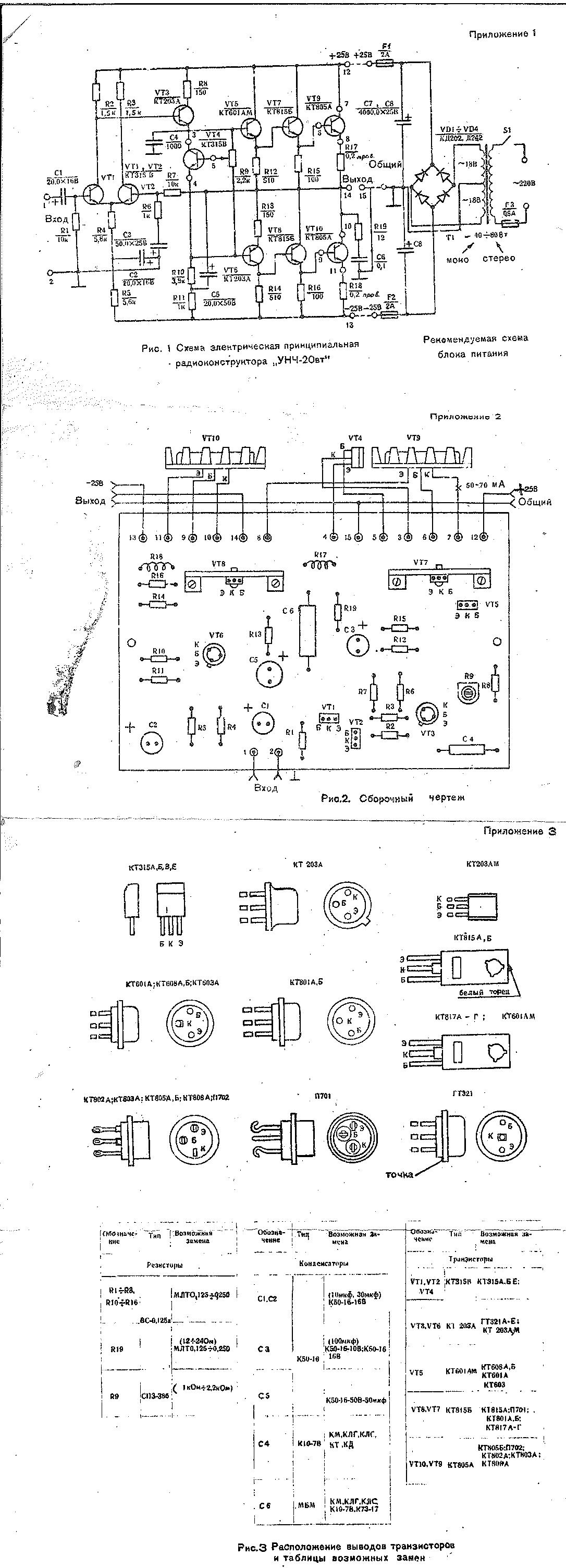

ID:	151756 В общем вот схемка данного усилителя, у меня по ней сразу вопрос - VT4 это я так понимаю тепловая защита, которая режет вход при перегреве, охлаждение планирую сделать хорошее, что задумываться о термостабильности не придётся, кроме самого VT4 что ещё из схемы можно при этом выкинуть и что с чем прилепить, если можно рисуночком =)
    Потом непонятно зачем на входе электролит 20 мкФ, лучше поставить плёнку 2.2 мне кажется

    Основная прелесть - это однотактник с динамической нагрузкой, если кто не в курсе - ведущий канал - верхний, так как низкое выходное сопротивление у включения с общим коллектором, а нижний канал - токовая нагрузка с высоким выходным сопротивлением, так как включение с общим эмиттером. Топологически это гораздо ближе к ушам, нежели то массовое зеркальное унылое г, которое преимущественно все собирают. У схемы наверняка есть проблемы. Думаю, низкое PSRR, например. Опасная схема смещения. Но такого старичка как-то и критиковать неловко

    Относительный уровень помех, не более -70 дБ." - что тут культового?
    Насколько помнится, уровень помех у него -86дБ, не так уж и плохо.
    От проблемы термостабильности все равно не уйти, если это не режим в классе В, VT4 правильно будет оставить, зашунтировав 0,1мкФ.
    Логично.
    Это хорошо.
    Все определяет схемотехника(и руки), думаю, не стоит так категорично относиться к топологии симметричных схем.
    в реальности это 0.5%,если заменить Т1,Т2 на КТ3102А а Т3 на КТ209
    Если заменить VT3, VT6 на КТ3107И, то при наличии осциллографа и генератора меандра вполне реально получить Кг менее 0,1% на 20 кГц - уменьшив номинал С4 до 150-200 пФ, который как нагрузка УН задавил все своим очень большим номиналом в 1000 пФ. Вячеслав
