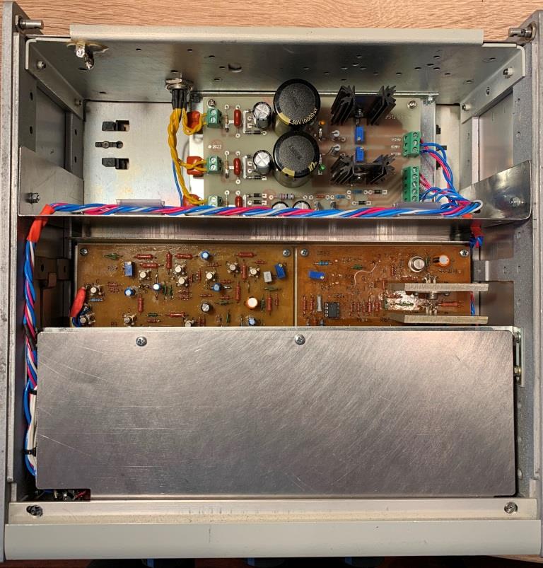

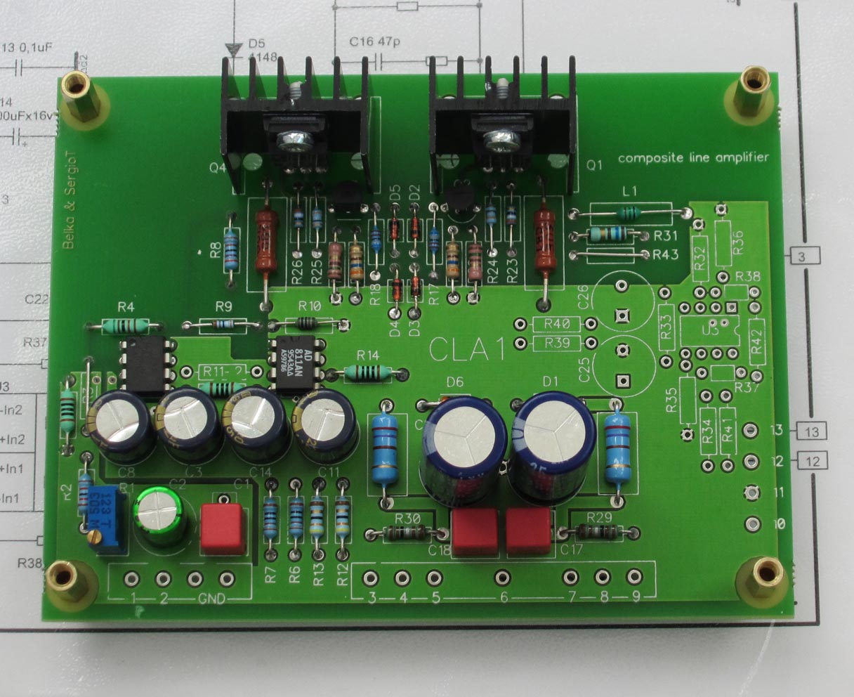

    Композитный усилитель, внешний вид:
    Вложение 151676
    Модифицированный генератор:
    Вложение 151677
    Вадим, не осталось ПП для БП и усилителя?

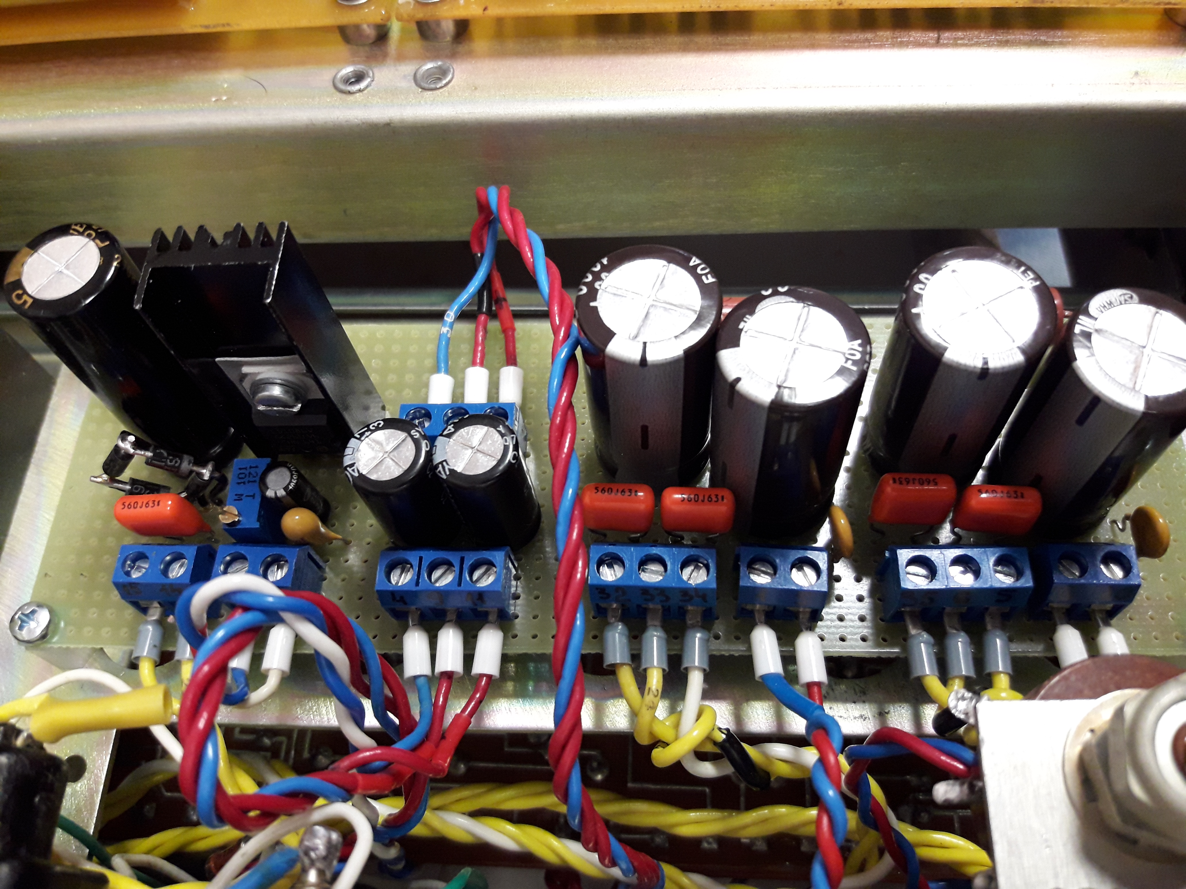

    Поподробнее можно, какие мосты, стабы, электролиты, шунты?
    По-памяти, на плате стабилизатора всего два, последовательно включенньіх, стабилитрона. Если нет - тогда нужно смотреть схему, которой у меня сейчас нет.
    Нашел - стабилитроньі Д11, Д12 (теперь 2хLM4041).
    Вьіпрямители - силовьіе - єто то, что между трансформатором и стабилизатором, плюс вьіпрямитель питания индикации. Т.е. вьброшеньі все те огромньіе мостьі на КД202 и все большие банки електролитов. Я все єто старое - вьікорчевал полностью, и на его место поставил плату на фото вьіше. Соединительньіе провода полностью сохраненьі, только надел на них наконечники.
    Стабилизатор тоже полностью родной (кроме установленньіх 2хLM4041).
    ---------- Сообщение добавлено 19:23 ---------- Предыдущее сообщение было 17:47 ----------
    Вот так может бьі понятнее (новая плата стоит на месте больших електролитов):
    Резистор R32 - просто висит, никуда более не подключен.
    В проводник подается малый ток (до 1V) , параллельно проводнику подключены через резисторы разной мощности светодиоды.

    Я делал там CRC фильтрьі, с большим последним конденсатором - без толку (при оригинальной конструкции-разводке вьіпрямителей).
    Мои новьіе вьіпрямители, как можно увидеть на фото - тоже CRC (но єффект не от єтого, конечно).

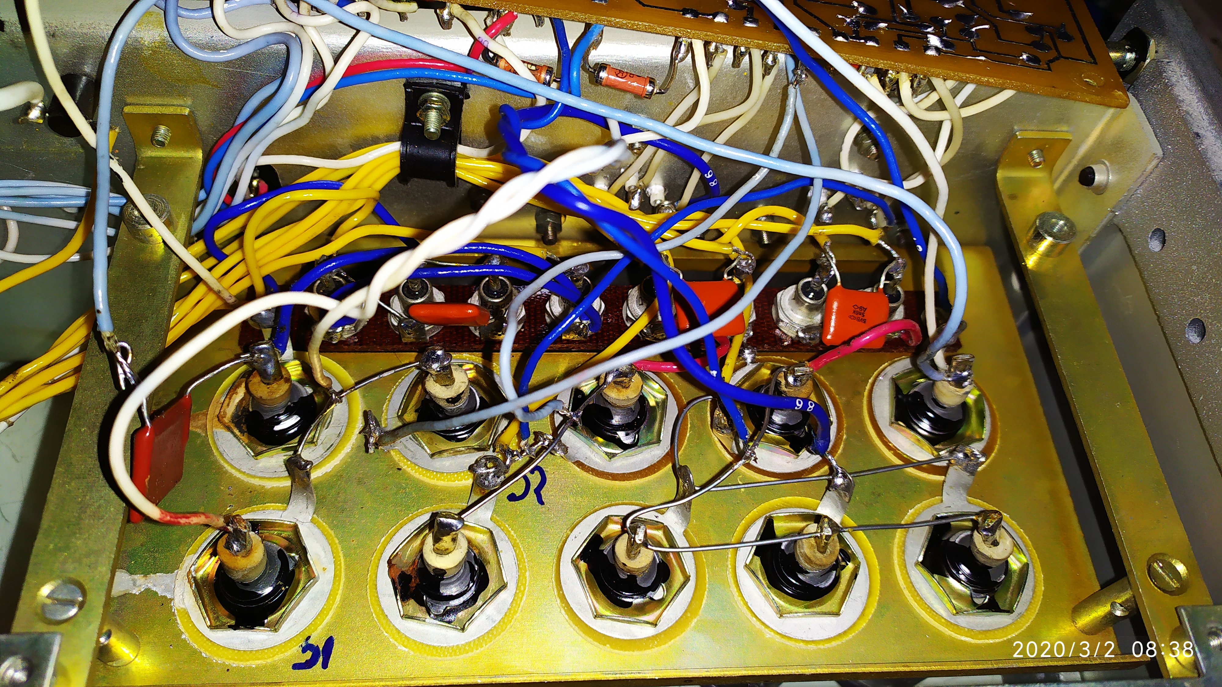

    Ужас. Буду делать новые платы

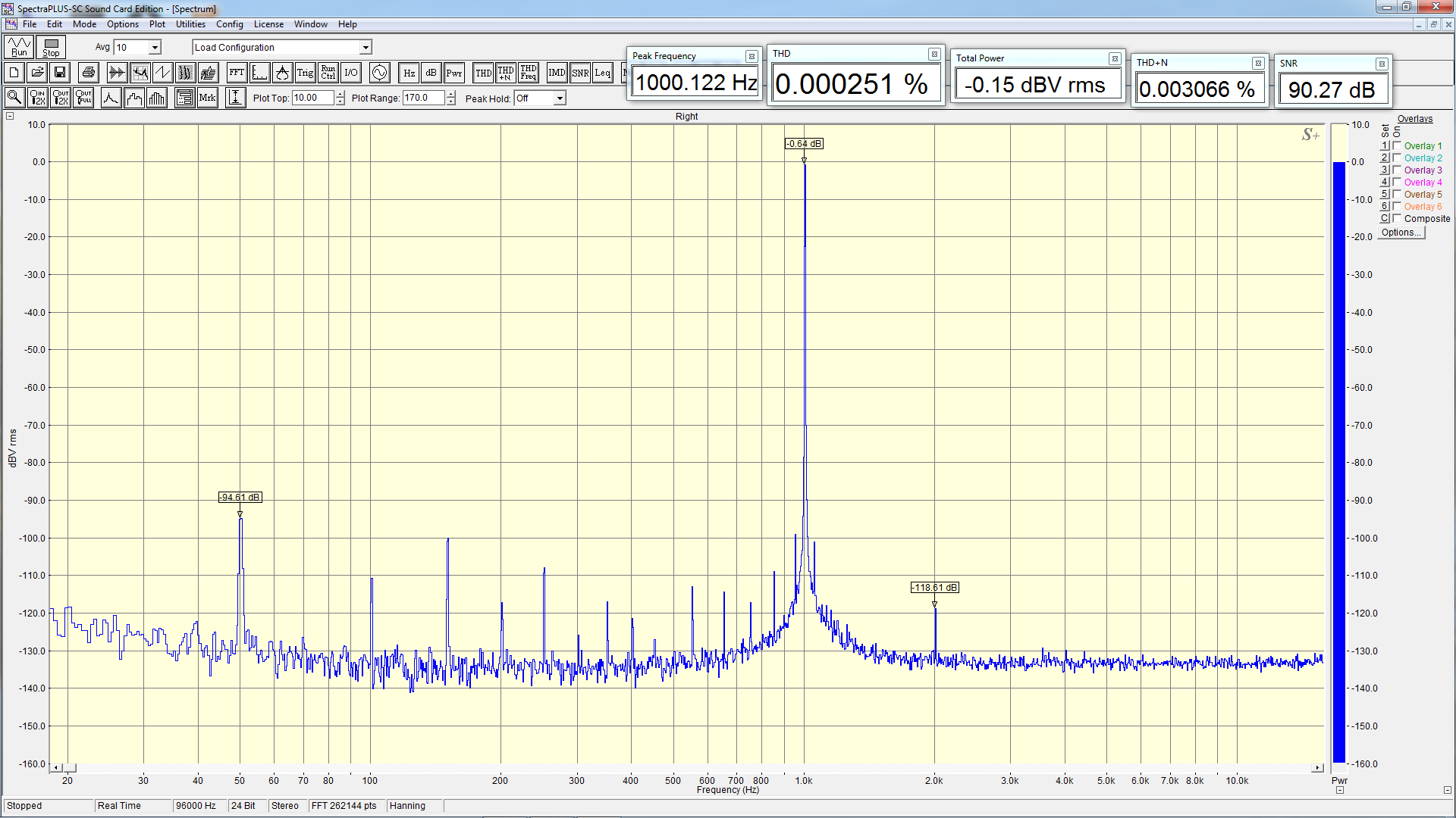

    Запитал генератор от внешних стабилизаторов 24 вольта. Всё равно гармоники сети лезут.
    Наверно земляная петля...
    Андрей Константинович

    Может , земли проложить заново, звездой от БП к блокам...
    ---------- Сообщение добавлено 05.03.2020 в 10:36 ---------- Предыдущее сообщение было 04.03.2020 в 20:15 ----------
    Ничего не помогает...
    Подскажите, как уменьшить сетевые гармоники!

    Я уже писал о моём опыте несколько лет назад. Я заменил полностью плату питания. Сначала извращался, а потом оставил просто лм317/337. Это снизило грамоники до уровня -110дБFS. Потом были эксперементы. Я вынул трансформатор, удлиннил провода до 1м. И взяв его в руки начал крутить в пространстве. Сетеввые плавали примерно ещё на 5дБ. Посмеялся, поставил обратно как было. Потом цеплял корпус на батарею, тоже влияло, но не помню на сколько.
    Всё в этой ветке в районе 3й страницы. В основном результаты совпадают с вашими. Разницы если и есть то думаю обусловлены разными средствами измерений. Чтобы получить лучше, думаю надо очень серьезно там ковырять.

    Поставил ТОР 2х25в, ни какого улучшения...
    ---------- Сообщение добавлено 16:56 ---------- Предыдущее сообщение было 13:40 ----------
    А, что, если сделать раздельное питание для усилителей...

    Помню делал дополнительное экранирование платы с резисторами. Не помню какие давало результаты
  18. #157
    13.11.2007
    МО Салтыковка
    76
    11,978
    По умолчанию Re: Возвращение к генератору Г3-118 (апгрейд).
    Попробовал, чуть улучшает, на 5 дБ.

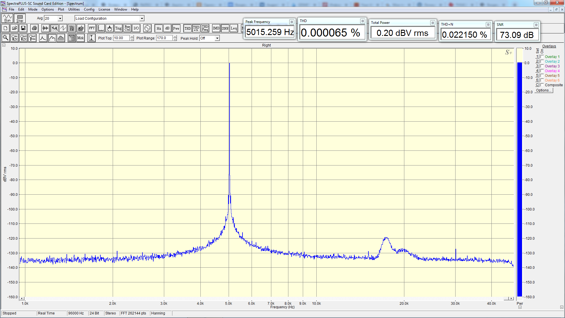

ID:	366113 Меньше не получается
Название:	Генератор 118 5кгц.png
ID:	366114 самые маленькие гармоники
    ---------- Сообщение добавлено 22:41 ---------- Предыдущее сообщение было 12:29 ----------
    И, почему на 5 кгц гармоники меньше...
    Последний раз редактировалось MAXIM_A; 06.03.2020 в 12:59.

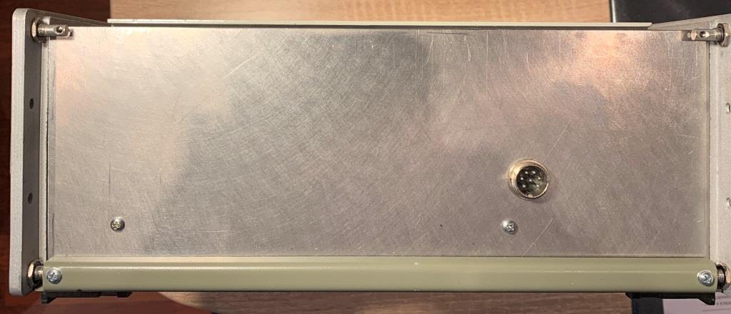

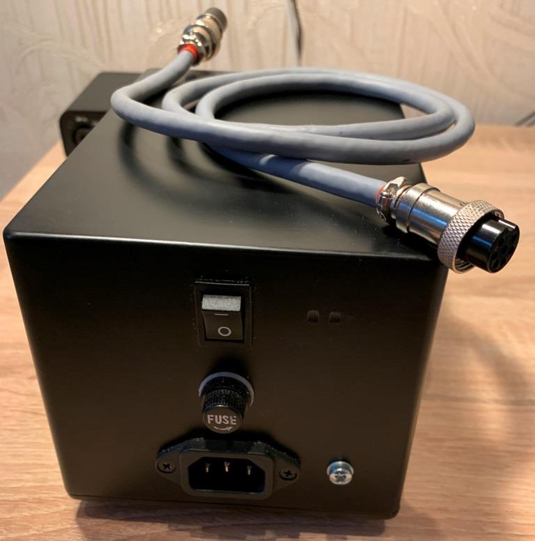

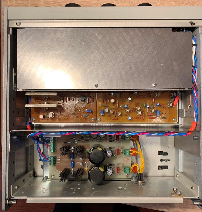

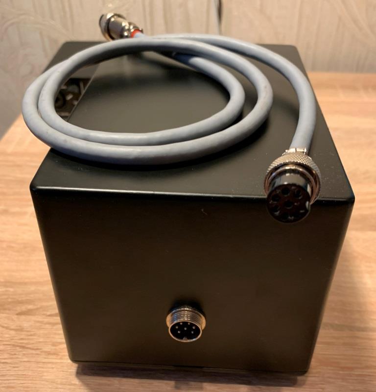

  21. #160

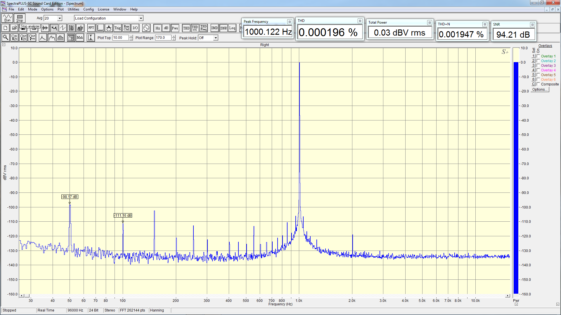

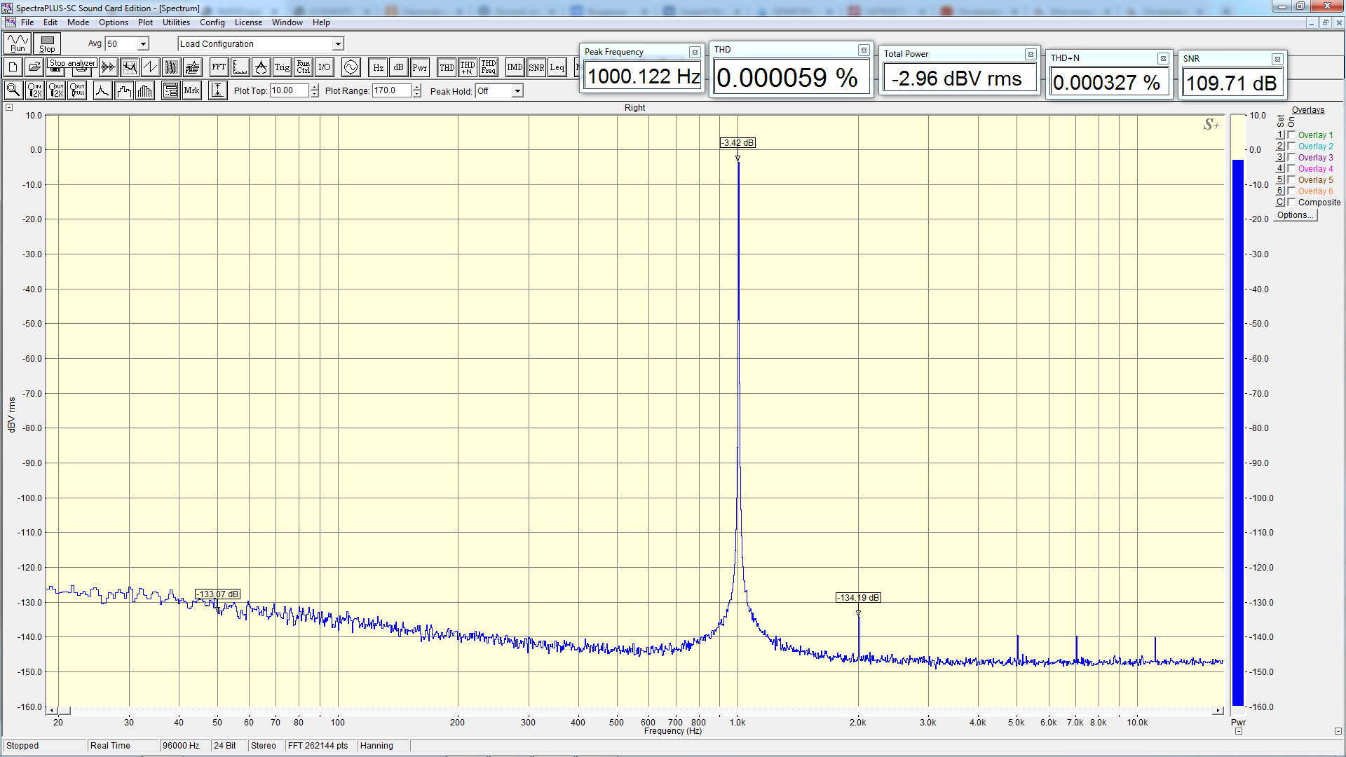

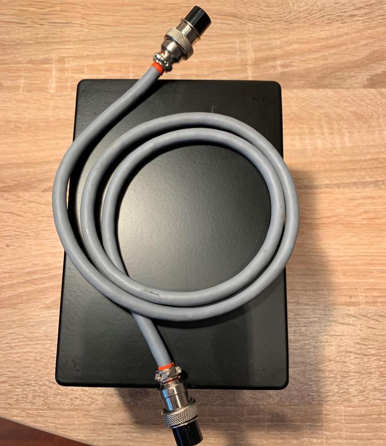

    Прочитал внимательно эту ветку и решил доработать свой генератор.
    Мне он достался бывшим в эксплуатации, но в хорошем состоянии и с заводскими пломбами. Первым этапом были заменены все электролитические конденсаторы. Надо заметить, что старые конденсаторы практически все имели нормальную ёмкость и практически нормальный ESR, за исключением конденсаторов в БП индикации и нескольких конденсаторов 2 мкФ.
    Спектр генератора был как у всех, куча гармоник 50 и 100 Гц. Поэтому, вторым этапом было решено установить новый БП. Схема была применена стандартная, стабилизаторы LM317/337. В фильтре конденсаторы 10 000 мкФ. Позже, по результатам измерений, пришлось применить CRC фильтр, без него все-таки наблюдались гармоники 100 Гц. После экспериментов с трансформатором, пришлось его вынести за пределы корпуса генератора. Был применён тороидальный трансформатор Торэл, размещённый в штатном экране генератора. Надо заметить, что штатный трансформатор просто ужжасный )). Кроме того, были применены экранированные провода к Т2, Т13 и установлен экран блока резисторов. Штатные жгуты были расплетены и переразведены.
    С указанными доработками генератор прекрасно работает со снятыми крышками, на спектре наблюдается только 50 Гц на уровне не выше -120 dB.
    Следующим этапом я решил попробовать снизить коэффициент гармоник. При этом, решил пойти по пути Renepry. Был установлен ОУ LME49710, каскод удалён, штатный выходной каскад оставлен без изменений. Лучшего результата удалось добиться с неинвертирующим включением ОУ. Были изменены номиналы С2, С54 и номиналы резисторов в сумматоре на входе ОУ. Ку ОУ был поднят до 20dB, что позволило ещё немного снизить коэффициент гармоник. Шумовая полка при этом ожидаемо немного поднялась.
    Кроме LME49710 я пробовал использовать в усилителе AD744 и OPA627. С AD744 результаты измерений были чуть лучше, чем усилителя без доработок (0.000102), с OPA627 результат значительно лучше (0.000065), но немного хуже, чем с LME (результаты измерений указаны для выходного напряжения 2 Vrms). В итоге остановился на 49710, так как у него более низкий уровень искажений в достаточно широком диапазоне выходных напряжений.
    После всех доработок была выполнена полная регулировка генератора.
    Измерения проводились с использованием аудиоинтерфейса MOTU M4 и SpectraPlus v.5.3.1.1. Результаты во вложенных файлах.
    Вадиму (Belka) огромное спасибо за эту ветку и за заданную высокую планку!
    Renepry спасибо за совет для ленивых ))
